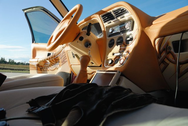

o 31.10.2009, 17:57 | jura.j
barva je jedno , hlavně pod ňu dat plnič !! jináč to zleze.
mám na třetím autě a néni problém

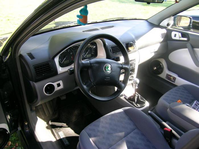

o 02.11.2009, 12:00 | swedak
Můj postup, když je to hodně vroubkovaný, brousit jak hovado :), leptadlo na plasty, stříkací kit, plnič, pak jaký koliv autolak. Když je to hladký jen brousit, leptadlo, plnič, autolak. Pozor, když před lakováním probrousíš plnič na plast, probroušený místa před lakováním fouknout ještě leptadlem, pak vše drží jak má ;-)...
