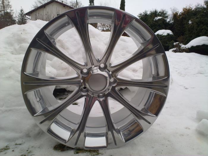

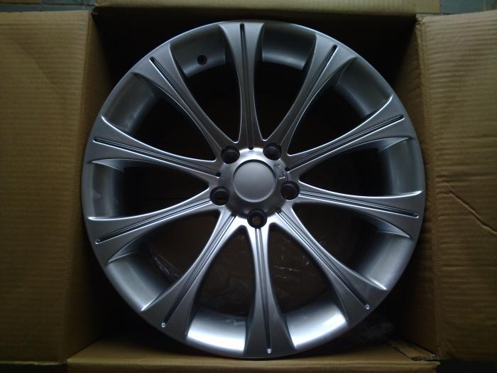

Jak jinak než přes zimu, v létě na to není čas čekat, když všichni jezdí...
Kola převzatý o vánočních svátcích, a minulý týden hotovo. Sněhová kalamita mě napínala, ale tenhle víkend jsem si pro to už dojel... Spokojenost je veliká.

popravde origo vzhled se mi moc (vubec nelíbil ) ale po vylešteni supr , moc pekne na co to prijde ?

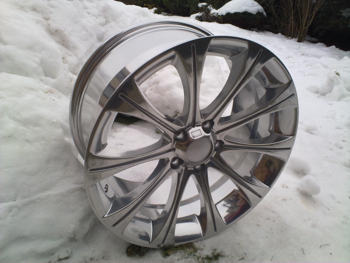

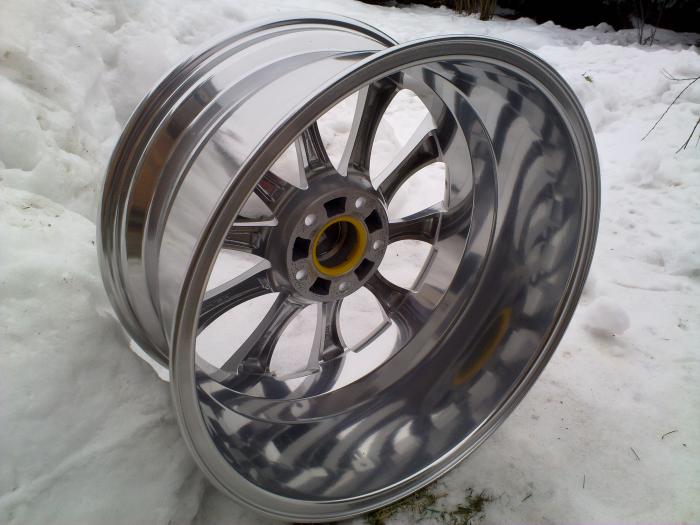

Jinak kola jsou BMW M5, 10x19". Na pneu se ještě čeká, a víc už si nechám pro sebe až bude komplet nastrojeno... :-P

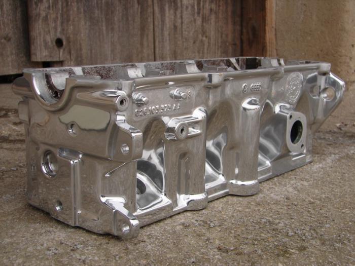

Přijde to na muj novej černej pohřebák, VW Multivan T5. Ale samolitr ještě musí projet klempírnou, lakovnou, a chvíli čekat na vyjetí na silnici.
Muzika už duní (králík a jeho firma Extrem Audio už zapracovali), podvozek, světla, spojlery... Nechte se překvapit... :-)
Jinak v Budějovicích se Štěpánovi na zahradě válí MOC zajímavý věci... :-DDDD

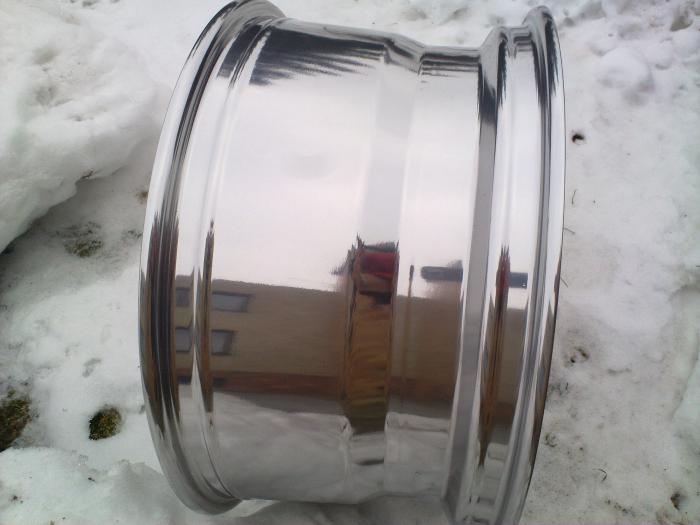

Tak to je vše, nebudu to tu zasír*t. :-D
Jen vřelé doporučení všem, co s leštěním ještě váhají... ;-)

Jinak ty kola pěkně prokoukly, to jsou repliky?

jen doplním, že Aliiho kola jsou focený pro přelakování tj. maj trochu nižší lesk ale jsou použitelný v denním provozu bez nutnosti udžování a přelešťování.

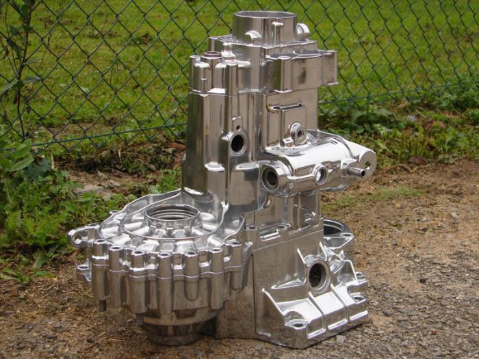

njn když jsou na to mašinky tak to je výsledek.
Pecka všecno ta převodovka je nádherná.

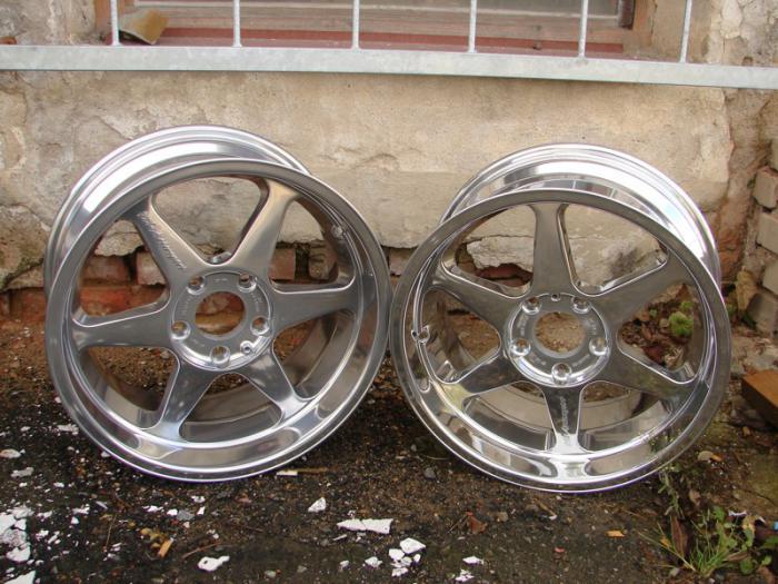

slama: ruční a strojní leštění jsem se nikdy nepokoušel srovnávat na fotce. Na velké ploše bude mít ruční leštění možná trochu lepší zobrazivost. Celkový povrch je ale temnější a šedivější. V rohách a zákoutích je ruční leštění samozřejmě prohrávající. Strojní leštění hliník vyběluje tzn. kolo je zářivější a povrch se stejně lesklý ve všech místech tzn. jsou dokonaly vyleštěny a kolmé rohy, všechny rádiusy atp. Po přelakování dochází k mírnému úbytku lesku. Kolo je poté bez nutnosti jakékoliv údržby. Technologicky odpovídá VW normě tj. není problém každý týden kartáčová myčka.
Vlevo kolo po laku, vpravo před lakem.
