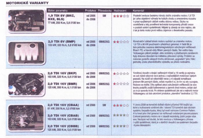

budu se opakovat ..
jen dodam, ze to je 3r stary zapis .., u ojetin z te doby bude situace jeste asi horsi
foto k příspěvku  od clown
o 12.05.2011, 15:26 | clown

clown. byl by si tak hodný a hodil mi to na email?,ja to tu nepřečtu?:D děkuji Hanzy10@seznam.cz
Jsem rád že se tu trochu rozjela debata.pač furt váhám,bohužel na nove nemám:( tak hold ojete bude to rok 2006 ale nevím jestli teda 8V či ten 16V.ale vím že to bude dotazene z DE .prece jenom si vemu auto co ma natočenu určitě 150 ...km nnbo kolem...a když říkáte jak odchazí turba atd...a jakto žere olej.nevim,čekal jsem že to bude už trochu jinde ty škodovky.

clown, to je mazec, musim to ukazat brachovi, furt mele nejaky picoviny ze chce TDi, musim mu to rozmluvit :-S

nekam vam to zitra vystavim ..
ma to 15 mega ..
