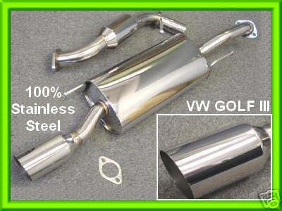

svody za 250$

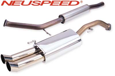

nebo celyho NEUSPEED-a zase v nerezu ale za 930$

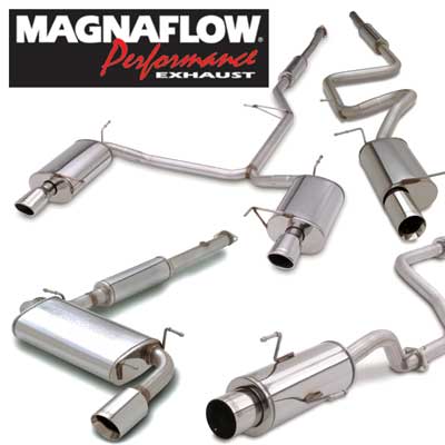

Magnaflow za 750$
........ to je trochu mimo rec :O)))

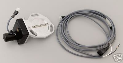

o 27.02.2006, 18:31 | H-Honza (M)
mno nebo tam strc tu elektrickou vyfuckovou priveru
foto k příspěvku  od H-Honza

H-Honza : ty vado .. jak ta privera funguje ? Princip, zavislosti ?
o 28.02.2006, 10:26 | unregistered001
funguje jako skrtici klapka
o 28.02.2006, 10:29 | Daryl (A)
KUba: to je jasny ... spise mne zajima zpusob pouziti, funkce za provozu a efekt ...

Jinak tuhle priveru montuji seriove na porsche carerra, stejne jako ji maji nove audi rady RS, takze bych se toho nebal.
U porsche to je snad kvuli homologaci, aby hluk nebyl mimo povolene hranice, do urcitych otacek ho priviraji tyhle klapky...
U Audi to funguje se sportovnim modem, kde dojde k otevreni klapky a pak to ma brutalnejsi zvuk.
