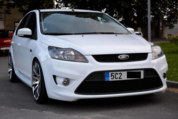

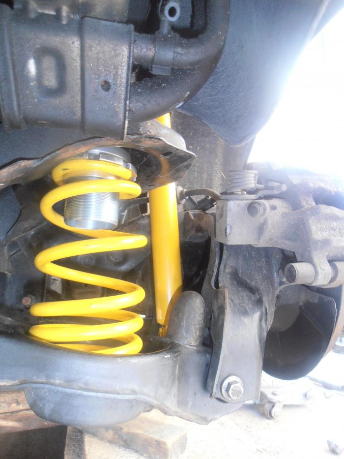

Tady jsou snad lidi,co by mi dokázali pomoct.Mám focuse mk2 (viz foto),mám na něm výškově stavitelný podvozek,je to dole cca 5cm a mám problém,že se mi hodně sjíždí vnitřky pneu.Byl jsem dvakrát na geometrii,vždy protokol,že vše srovnáno a problém pořád stejný,vnitřky na padrť a vnějšky jak nové!Co jsem si vyčetl,tak focus 2 by měl mít štelovatelnou zadní nápravu.Mě by zajímalo jestli by šel můj problém vyřešit geometrií,jestli je to vůbec možné?Nebo jestli bych musel jít cestou nějaké úpravy jako štelovtelný uložení tlumiče,nebo propilovat uchycení,zkrátit rameno apod.jestli by to bylo možné geoškou,tak poradí někdo,kam zajet?Geometrie kde by dokázali laborovat se snížením a pak nastavit.Klasika geometrie nepomohla.Zdá se mi,že tam náhážou údaje na klasiku Focus 2,ale už se nezohlední,že auto po snížení je úplně v jiné poloze.Vysvětlí někdo,poradí lajkovi?Mám koupené nové zimní 18gumy a stáli opět raketu,tak bych to potřeboval vyřešit,než to hodím na auto.Nebo je to prostě jev těhle aut,když to chci mít taklhe dole,tak se musím smířit s tím,že gumy budou se takhle ničit:-(Díky
foto k příspěvku  od MH13

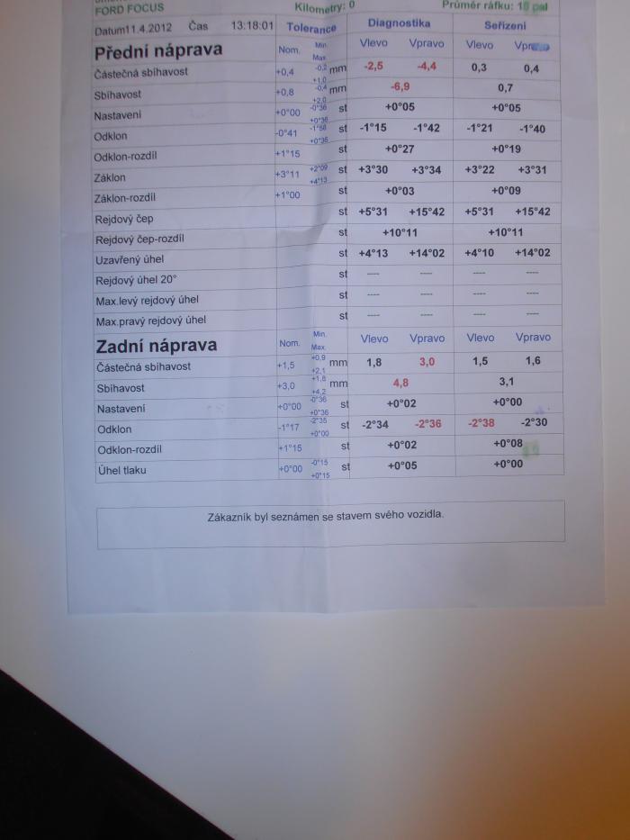

o 12.11.2013, 18:22 | MH13
Děkuji všem kdo se mi snaží nějak konstruktivně pomoct,tady jsou dva výpisy z geometrie,geometrie je jedna a ta samá firma.Jinak předek se sjíždí méně než zadek,ale sjíždí,ale zadek určitě víc i plochou cca do půlky šířky pneu,předek jen cca vnitřní hrana-pruh 3cm.Jezdím rozměr 225/40 R18 v létě 225/35 R19.Nevím kolik najeto přesně,ale cca 7000-8000km odhadem.Tak posílám ještě ty výpisy z geometrie.Pomůže někdo?

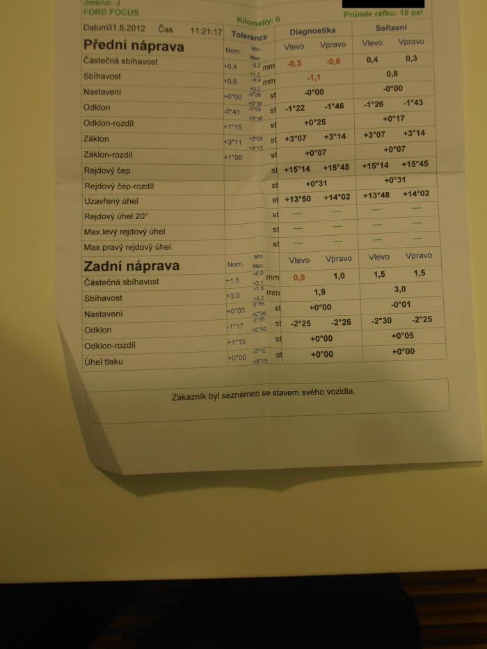

o 12.11.2013, 18:23 | MH13
druhý výpis,dělaný za cca.4měsíce,kdy se mi sjížděli pneu,ale i po této geo,žádná změna...
o 12.11.2013, 19:11 | pbjun
Resi se to tak, ze se stahnou odklony co jde, kdyz na zadku nejde tak excentry, pokud jsi mimo i s excentrama tak se saha na sbihavost. Resil sem -4cm na kombiku focus MK I a nejlepsi reseni bylo stahnout to na sbihavosti. Hodnoty Ti ale nereknu, ale vim ze na geosce typu prijed a udelame tabulkovky to neumej, musis za nekym ze stare skoly kdo to dokaze nastavit spravne.
o 12.11.2013, 21:23 | Tuner#2
3mm sbíhavost na sníženém autě kdy při propružení se hodně dramaticky mění geometrie (hádám že zrovna u zadku do plusu) je prostě moc. Proto se sjíždí gumy, odklon za to až tak moc nemůže.
Takže jako pbjun.

o 14.11.2013, 18:55 | crestik
u obou geo na obou nápravách máš odklon na uplné mínusové hranici, když k tomu připočtu tuhší tlumení, které to nepustí do sebe, ale víc namáhá gumu, tak bych šel cestou nominálních hodnot na odklonech, nebo začal prolítávat zatáčky, aby se větší odklony využily a žralo to pneu rovnoměrně :-)
o 15.11.2013, 07:46 | Chadzi
Jako crestik. Odklony nastav do nominální hodnoty která tam je uvedená a vzadu o milimetr menší sbíhavost ať se ti to tolik nezahřívá. Megane rs se stejnýma kolama má skoro stejný hodnoty geometrie jako tam máš uvedený že by tam mělo být.

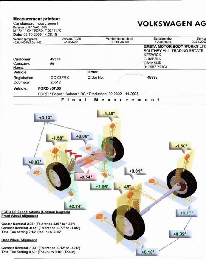

o 15.11.2013, 19:49 | CervinVega
Příklad v obrazku je fofo mk1 RS i s max odklonem přes 2,7st dle tolerance z fabriky...

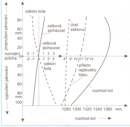

o 16.12.2013, 14:10 | Tuner#2 | Upraveno: 2013-12-16 14:13:37
chadzi: Z protokolu nic nepoznáš.
1. Nikdy nevíš jestli byla geometrie nachlup přesná s tovární hodnotou.
2. Geometrie se nemění lineárně, ale je proměnná a třeba sbíhavost je daná polohou spojovaček a do určité míry se mění jen minimálně (a hlavně do +, ale i do - když auto vypruží nahoru/dolů), ale při větším snížení už dochází k exponencionálnímu nárůstu většiny hodnot a vpodstatě všechny se mění jen jedním směrem. To je důvod proč na snížené auto prostě nemůžou fungovat tovární hodnoty a hlavně ani nikdo nebude vědět co nastavit. Ten člověk by musel mít konkrétně odzkoušené dané auto a nebo bohaté zkušenosti napříč spektrem automobilek.
Celkem pěkně je to vysvětleno zde: [ Link ]
!!!Graf je pouze ilustrační, závisí právě na konstrukci náprav!!! ale je tam pěkně vidět co to dělá při snížení auta, kam se pak hodnoty pohybují.

Je to tam pěkně vysvětleno a například to že jde u VW seřídit křivka sbíhavosti jsem nevěděl jinak ale nic nového co by člověk který se chce bavit o geometrii nevěděl.Je tam ale i věta "Velká sbíhavost kol způsobí ojetí vnějších stran běhounu pneumatiky, malá sbíhavost má opačný efekt - sjeté jsou vnitřní strany běhounu." Teď k tomu ilustračnímu grafu, nikdo neříkal že se ta geometrie nemění při propružení ale když se na to podíváš tak co udělá sbíhavost v zatáčce kdy se jedno kolo zatíží a to druhý odlehčí?....................Kombovi se omlouvám za přirovnání, zrovna mě někdo nasral tak jsem se nechal unést.
o 16.12.2013, 16:54 | Tuner#2
To ale platí, když bude statický a i dynamický odklon rovný nule a nebo se mu bude blížit. Pokud budu mít odklon -3° se logicky jak při sbíhavosti, tak rozbíhavosti bude ojíždět vnitřek gumy, protože kolo jede prostě víc po vnitřku. Na to aby se neojíždělo, se musí se sbíhavostí jít na nulu, ale je otázka jak se to pak mění dynamicky a tady už chce znát konkrétní problematiku auta a nebo pokus omyl...
