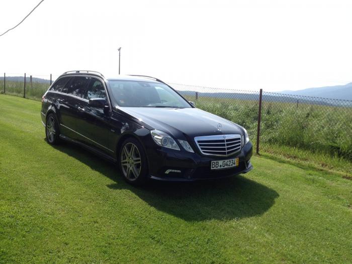

Ahoj
Dotaz viz nadpis... jsou to sracky.. nebo nejaky prumer.. nebo krapet lepsi.. chapu ze za cenu 5-6 tis za kola to nemuze byt top ale predpokladal bych ze to zase nebudou krehky a mekky srajdy...
vymyslim pi***ny na W212 E350 cca 290k/680Nm...
Aktualni origo AMG se mi moc nelibi.. mam rad bezlimcovy konkavni kola a vzadu jsou podlozky kterych bych se rad zbavil
rozmery:
predek: 8,5x18 ET48 a slo by dat kolem ET40
zadek 9x18 ET54 s podlozkou 20mm ... chtel bych dat neco kolem 9 / 9,5 x 18 taky ET+-40
pokud mate nejake napady sem s nimi.. predem dik
jinak chapu ze menit origo kvalitni kola je kokotina :-) takze pokud nic adekvatniho nebude.. tak je necham :-D
o 06.06.2016, 20:25 | tj
jen doplnim guma na predku 245/40 R18 / zadek 265/35 R18 a menit je nehodlam.. na vetsi jit nechci.. takhle se da mluvit jeste o komfortu

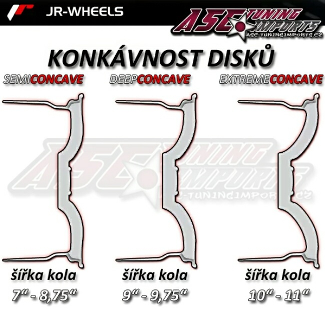

A s uvedenými ET moc konkávní kola nejsou, to je tak kolem ET30 a níže bych řekl...
o 08.06.2016, 09:42 | HIGHTOWER
Tady je info, jak je to cca u JR kol s konkávností

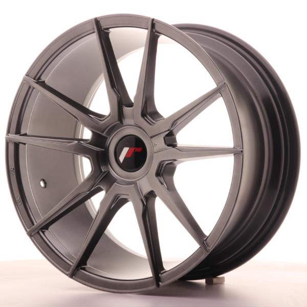

o 08.06.2016, 17:28 | tj | Upraveno: 2016-06-08 17:29:21
říkám si že by Ečku slušely JR16 / JR21 nebo JR20

Jinak co jsem koukal tak JR16 jdou sehnat v tomhle setupu:
Předek 8,5 x 18" ET40 - cca o 8mm víc než je teď což je super a pěkně to vyplní přední blatník
Zadek 9,5 x 18" ET40... což by oproti akt stavu (9x18" ET54 -20mm podložka) bylo naprosto shodné cca na 0,35mm

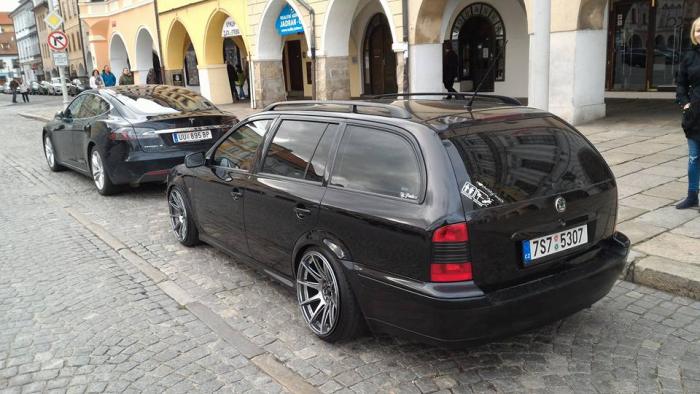

Rajdlos: uz jsem si toho borce nasel... tak jo.. s timhle na kolech nadavat na to ze z nich udelal "vejce"... celkem usmevne... pochopil bych kdyby to rozhodbloval na gumach s "normalnim" rozmerem ... ale se sprckou nulovyho rozmeru roztazenou o 2 palce na podvozku ktery ma pohyb cca 15mm je to spis k placi :-D

tj: asi tak :) Je zajímavé, že hodně lidí je má na treningáče, řada lidí s nimi driftují, ale někdo je holt zešišatí během 1000km normální jízdou :D a prý áčka za to nemůžou :)

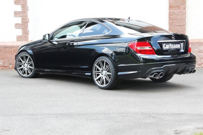

o 13.06.2016, 10:23 | tj
tak samozřejmě jsem na to koukal.. jenže...
Originály se mi nelíbí skoro žádné...
Brabus.. všechny hnusný.. třeba typickej Monoblock je ekl.. navíc většinou mají ty malé límečky a to se mi nelíbí...

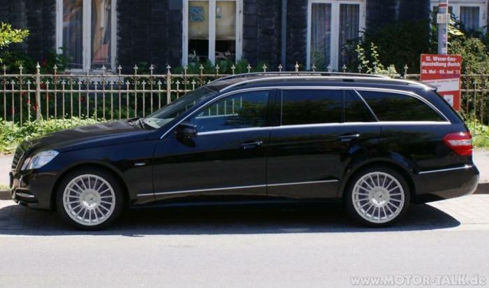

Carlsson by se mi líbily jediné tyhle... ale nejlevnější sada 39 tis.. to fakt za kola dát nehodlám...

o 13.06.2016, 19:45 | Kamil07
Carlssony bohuzel nemuzou stat jako kola z papiru.
Ty posledni jsou sikovne, ale zalezi jak budou vypadat na starem Ecku v kombiku.
Me se na nem libi ty AMG, ktere se tobe hnusi :-)

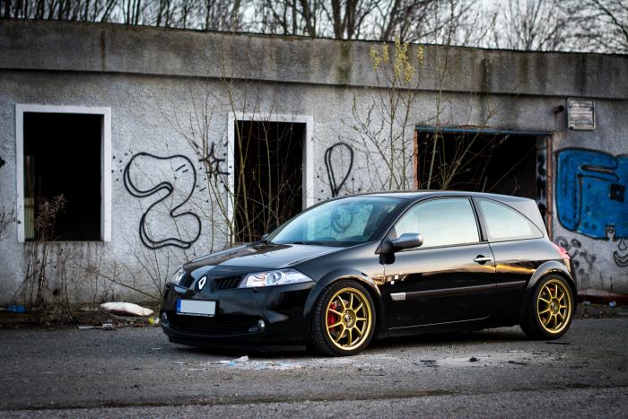

o 13.06.2016, 21:31 | riviera.kidd
Uzivatel renaultu si nemel porizovat mercedes :-D
Az to budes prodavat, tak ten kdo to koupi bude shanet amg/brabus kola a obratem prodavat cokoliv co nebude mercedes kolo :-)
o 13.06.2016, 21:41 | tj

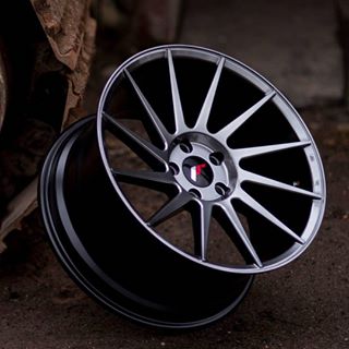

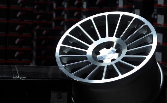

a Renault jako neni auto? :-D jinak dik, podobne typy poznamek jsem samozrejme ocekaval a svym spusobem mate pravdu :-D ale osobne si myslim ze vybrane JR16 oskluve nejsou a jsou hodne podobne origo typu co se dava na mercedes taky...
foto k příspěvku  od tj
o 13.06.2016, 21:44 | walish
Sory, ale to, co jsi sem dal jako poslední představu, tak to je na blití. Nejen, že to vypadá jak čínská kopie Alpin, ale k tomu autu se navíc vůbec nehodí. Nechal bych AMG :)

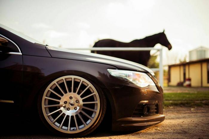

tak jasny... kazdymu se to libit asi nebude :) me to kolo zase k tomuhle typu auta jde vic nez ten amg original... viz tohle CC... ano vim ... bude to jiny... nebude to 20" jako na fotce slozeny na bricho a se slupkou misto gumy ;) ale neprijde mi to uplne mimo...

Na cc parada na mb na zimaky dobry
Kazdopadne ty 18" jsou dost maly na to auto, opticky urcite

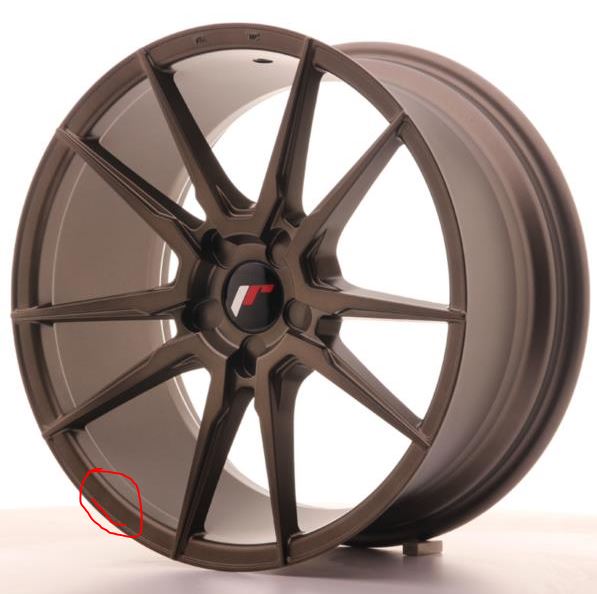

o 20.06.2017, 10:47 | tj

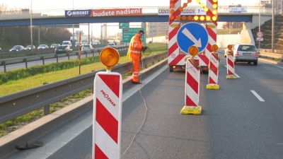

k dotazu na kvalitu...
Mel jsem JR21 v rozmeru 8,5x18 ET40 a 9,5x18ET40 / gumy 245/40/18 a 265/35/18
Obute na W212 E350 Cdi kombi... cista vaha 1930kg... se 2 lidma pohoda 2+ tuny auto..
V Praze na jizni spojce jsem trefil obema kolama podstavec tohodle delice jizdnich pruhu... debilove meli jeden vystrcenej skoro metr do pruhu a nebylo kam uhnout (vedle auta a nakladak).. stacil jsem pribrzdit.. od oka mozna na 50-70 netusim presne.. ani nevim v jake poloze byl kdyz jsem ho trefil..
Kazdopadne predni guma KO, natrzena bocnice v delse cca 10cm ... rafek vpohode uplne rovnej, po kontrole netreba nic opravovat... dobry
Zadni kolo je logicky min o 20mm vic ven .. takze rana mnohem vetsi.. guma KO, boule cca 10-15cm... trefeno presne na hranu mezi paprskama... lem trosku zarazenej a jakoby srovnanej vychazelo to cca na 5mm max.. normalne to videt nebylo, jen pri blizsi zkoumani toho mista... zbytek kola ale vpohode, nehazelo ani nebylo potreba ho rovnat ani dovazovat...
takze co se tyka pevnosti... kola na tom imho spatne nebudou... netvrdim ze to je zrovna vsechno rikajici zkouska pevnosti kol ale preci jen urcitej obrazek se z toho vyvodit da.
