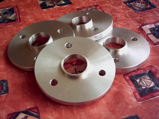

Tak jsem si nechal udělat Distanční podložky předek 13, zadek 15mm + vysokopevnostní šrouby [ Link ]
Jsou hezký, přesně udělaný a přesto se mi chvěje od 90ti vejš řízení, když je tam dám. Sundal jsem tedy přední, protože i tak by to vypadalo hezky, ale stejně jsem cítil jak se trošku chvěje prdel. Při silnějším brždění to bylo cítit ještě víc, Tak jsem je sundal úplně a je klid. Pořád nějak nemůžu uvěřit tomu, že jsem vyhodi 3.400 a nic z toho nebude.
Chci se zeptat, kde může být chyba. díky

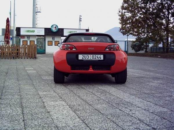

o 31.10.2006, 12:51 | Smart
bez
foto k příspěvku  od Smart

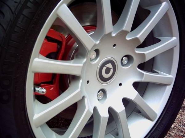

o 31.10.2006, 12:52 | Smart
s podložkama

o 31.10.2006, 12:54 | Smart
bez
s podložkama

o 31.10.2006, 12:54 | JR
dotahoval si postupne ty srouby? Kdyz das dlouhej sroub, tak se ti pri jizde trochu natahne, takze je potreba je potom jeste dotahnout. Kazdopadne podlozky + dlouhy srouby vidim jako to az uplne posledni reseni jak rozsirovat napravu.

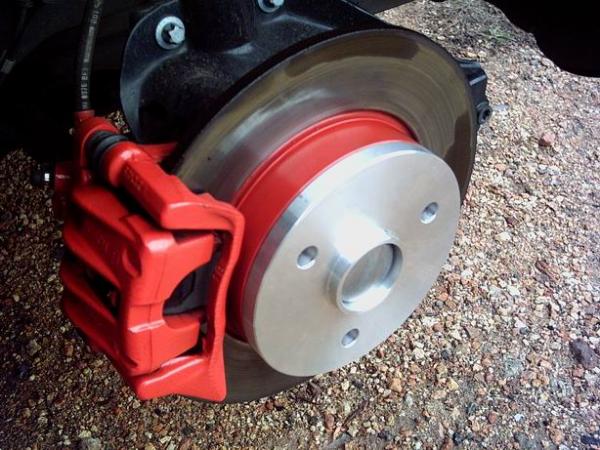

o 31.10.2006, 12:55 | Smart

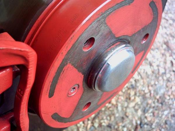

náboj
o 31.10.2006, 12:56 | Smart
náboj s podložkou

o 31.10.2006, 13:05 | Honza2.016v
pořádně očisti tu barvu z dosedací plochy náboje/bubnu..tj až na kov

o 31.10.2006, 13:13 | Smart
Honza2.016V , to mě také napadlo odřít tu barvu, ale je to jeden tenký nástřik sprejem a zarovnal jsem to šmirglem. No zkusit to můžu, ale samotnému kolu to nevadilo :-(

o 31.10.2006, 14:06 | Hanes
No záleží na tom jestli jsou dobře udělané, zajdi někam kde mají mikrometr a změř jestli je podložka na více místech stejně tlustá, pokud ne tak je blbě udělaná a kolo tím pádem nesedí rovně k náboji kola, to by vysvětlovalo to kmitání.
podložky by se měl dělat na jedno upnutí obě strany, pokud je to možné.

Ještě pořádně očisti ty náboje, jenlépe rozbruskou s dráťákem i na kole.

Hanes - Ten mikrometr je dobrej nápad zkusím to. malá odchylka na podložce u středu kola, by mohla udělat větší rozkmit na jeho obvodu, chápu.
Co jsi myslel tímhle : podložky by se měl dělat na jedno upnutí obě strany, pokud je to možné.

Hanes: to si nemyslim ze by zrovny tohle melo nakej vliv.... myslis ze pak se stejnou presnosti jsou delany kola? jako ze se na jedno upnuti obrabi dosedaci plocha i rafek? nemyslim si ze by podlozka musela bejt na setiny presna..... takhle presny nejsou ani ty naboje .....
Smart: myslel tim ze obrobis celej dil na jedno upnuti....kdyz to v soustruhu vyndas ze sklicidla a otocis uz to 100procentne nesedi... kdyz chces delat prumery a lochy ktery sou rovnobezny a souosy musis je delat na jedno upnuti.... v tomhle pripade to ale znamena soustruzit to z tyce v celku a ne karajet kolecka a obrobit z obou stran ..... delaj se takhle treba kotuce... musis ho upnout tak aby si ho mohl pretocit zvenku i zevnitr bez otaceni... musis na to mit 2 ruzny noze
