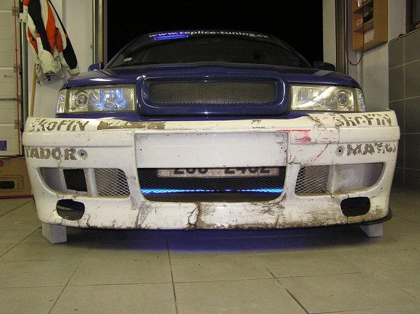

Předem se omlouvam za blbé otázky, ale jeste nikdy jsem to nedelal.
...dnes zacnu s laminovanim narazniku, a rad bych se vas zeptal na vsechny postrehy a nejaky obecny navod jak co pouzit.
Pro zacatek koupim smirgl 80ku nebo 100vku a jednu malou laminovaci sadu za 150kc v drogerii. A dal ybch potreboval poradit co v jakem pomeru namichat atd...diky moc a jeste jednou se omlouvam...
o 16.12.2005, 06:52 | SPEEDY t.c.t.
foto k příspěvku  od SPEEDY t.c.t.
o 16.12.2005, 07:03 | SPEEDY t.c.t.
Prozatím můj rozvrh práce.
1. Obrousit z vnitrni strany az na tkaninu
2. vyztuzit 2ma az trema vrstvama laminatu kriticka mista
3. z venku obrousit ( nevim jestli take az na tkaninu...)
4. zalaminovat urcene pruduchy

asi tak jako kluci, pokud to vidís poprvé a jdes rovnou do neceho takovyho moc šancí ti nedavam, navic ten narazník uz je tak potrhanej, že už se vlasstne ani opravovat nevyplatí. je celkem pravdepodobny, ze ty trhliny ve struktuře vylezou po laku

ja bych rekl ze az zas takova tragedie to nebude, mel jsem naraznik rozsekany na nekolik casti a poskladat ho do hromady byly opravdu zapeklite puzzle, ale ve finale jsem se musel sam sebe pochvalit pac po laku vypadal jako novy. Ale je pravda ze nejake prasklinky mi potom vylezli. bylo mi receno ze priste to chce striknout vickrat do plnice tak nevim

no pokud te prelajznu laminatem a dokonale obrousim tak nema co vylezt, ale chci se to na tom naucit takze bych rad vedel vase postrehy, na co dat bacha, jak moc to obrousit at to co nejlepe drzi, jak to udelat at je to co nejpevnejsi a nejodolnejsi atd.....

Speedy....tvuj rozvrh prace je dobry jak pises.
1. poradne vybrousit z vnitrni strany, nejlepe pouzit brusku a nebat se, jedine tak dosahnes dobre prilnavosti novych vrstev laminatu.
2. vrstev muzes dat vice s vnitrni strany.
3. z venku obrousit zase dokonale, tak aby jsi mohl dat 2-3 vrstvy tkaniny, a nezadelavat jen kriticke mista, ale spodek toho narazniku potrebuje pretahnout cely.
Neni na tom nic sloziteho, chce to vyzkouset a uvidis.
Pevnosti dosahnes poradnym obrousenim az na tkaninu a tim padem muzes nanest vice vrstev nove tkaniny.
o 16.12.2005, 13:23 | Jerry.s | Upraveno: 2005-12-16 13:27:22
jj chtelo by to ty praskliny a drobne prasklinky vybrousit az na kost, ale pokud je jich tam hodne tak je to pakarna nejvetsi!
o 16.12.2005, 13:32 | SPEEDY t.c.t.
nejhorsi bude ten spodek ale ono to nejak pujde, ted je o tazka cim brousit, asi nema cenu vsechno delat ruco smirglem ze? zatim si pujcim kotouc na vrtacku....
a pak se dal uvidi, zevnitr je jasne ze to chce nekolik vrstev z lamine ale z vnejsi strany to nebude zadna sranda, aby si to udrzelo symetrickej tvar tak to bude asi dobra pakarna ;)
o 16.12.2005, 13:38 | Matco
Ja na to mam malou uhlovou vysokootackovou brusku na ktere mam brusny smirk kotouc, tim to jde rychle a dokonale. Takhle nejak to vypada:
o 16.12.2005, 13:39 | Matco
pokud vystuzis dobre ze zadni strany, muzes venkovni stranu dobre vybrousit a tim nanest 2-3 vrstvy...a pak tvar uz dobrousis.
o 16.12.2005, 17:32 | duke
jak píš Matco, jde to dát do kupy. Na broušení rukou zapomeň, pořiď si nějakou uhlovou delta brusku a na větší plochy by měla stačit normální bruska.
Pořádně obrousit na základ, zevnitř pořádně přelaminovat, více vrstev a zvenku to samé ale tenčí.
Pokud chceš aby to k něčemu bylo, tak zapomeň na laminátovací sadu, v ní je tkanina o gramáži 350g/m2, což by jsi mohl přinejhoršim použít na základní vyztužení zevnitř, ale zvenku je to nepoužitelný. Takže jak psal Šestikule, doporučuju [ Link ] a gramáž cca 120-160g/m2 opravit veškeré prasklinky a vyztužit. Uvažoval bych ještě o přelaminování celého nárazníku zvenku do tkaniny o gramáži cca 40-60g/m2 (na již dokonale rovný povrch), tím by jsi zabezpečil to případné praskání po laku.
Taky bych zvolil nějaký kvalitní epoxid, v Havel composites ti poradí. Hlavně nekupuj laminovací sadu s Epoxy 1200, to je již zastaralá pryskyřice a při vyšších teplotách (třeba v létě na sluníčku) měkne. Přinejhoršim ten Lamit, ten je již solidní.

těch nárazníku je opravdu dost a osobne bych tenhle taky moc neřešil, protože ty praskliny proste vylezou
o 17.12.2005, 15:25 | SPEEDY t.c.t.
kdyz to bude laminat tak proc by to vylejzalo, nekdo spoji narazniky z 8 kusu a taky to prece drzi
o 17.12.2005, 16:04 | Scream
ano drzi, jenze tohle je laminat a je rozdil když kus utrhnes a sase to zalaminujes nebo když dostane takovou ranu, ze se potrha struktura ty pryskyřice. vim o cem mluvim. na ty fotce neni moc videt v jakym to je stavu, ale jestli jou tam takovy vlasovy trhliny, tak to neni moc dobry. vetsinou to fakt vyleze
o 17.12.2005, 19:55 | Jerry.s
asi tak nejak, naraznik jsem taky skladal s hodne kusu ale ty male vlasove trhlinky mi po laku vylezli. na zadnim narazniku byly taky ale nebylo jich moc tak jsem je vybrousil zakitoval ta zatim drzi v pohode

Uz jsem zesilil spodek, a ted me ceka vybrousit vse az na vlakna... at to pioradne drzi...nevim proc by mel laminat praskat, muze mi to nekdo vysvetlit?

prvni pokrok je ten ze uz naraznik drzi hezky pohromade... a uz zacina chytat rovnomerne tvary, nejhorsi je to spodni lizatko ale ostatni casti narazniku jsou temer v poradku az na drobne praskliny a oprejskani laku
