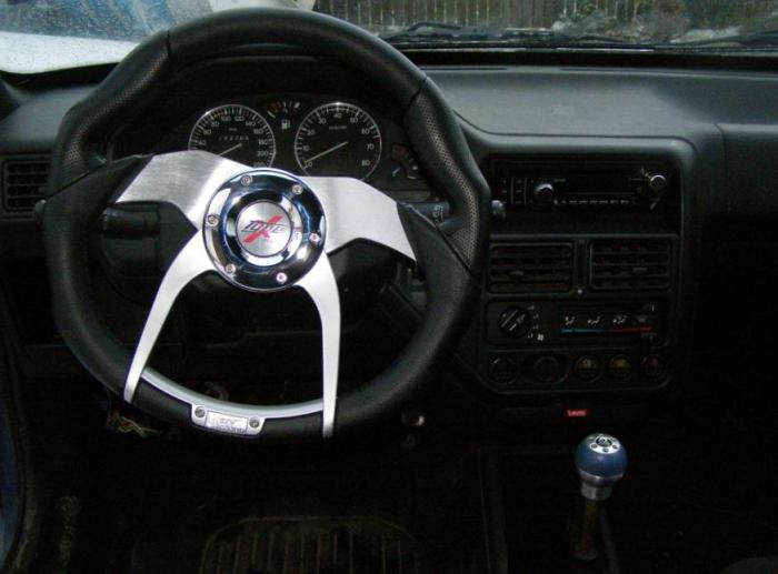

Fiaro praalien:hele, hezký budíky:) já chci taky takový:)))) kdes je sehnal???
Fiaro : ty budíky už tam byly když sem auto koupil a sem si na 99%jistej že sou sériový ale asi máš na mysli rámečky budíků :
