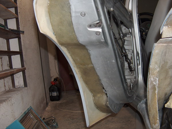

Tak jsem tento víkend škaredě popojel se stavbou (jo, když je už garáž :) ), ale auto na první pohled je pořád stejné.
1.) Nejprve muselo zase všechno dolů a udělat trochu antikorozní prevenci:
foto k příspěvku  od Pluto

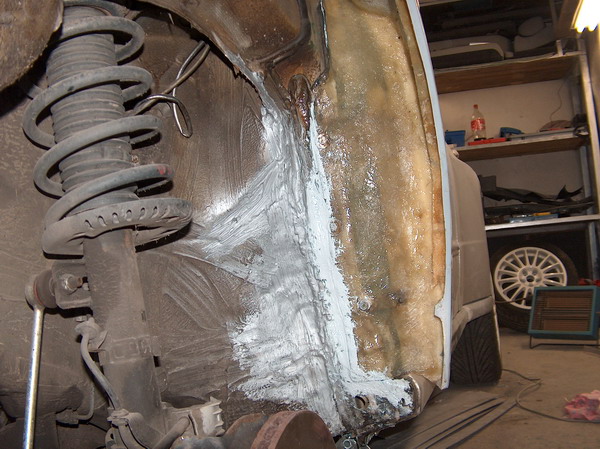

o 11.01.2009, 21:15 | Pluto
2.) Udělat na všech kusech druhé lemy na uchycení podběhů a jiné držáky nárazníků:

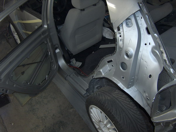

3.) Pak jsem musel udělat protažení stěny předního blatníku oddělující prostor mezi kolem a dveřmi. Originál byl krátký a já ho tam chtěl, aby nebyl všude bordel :):

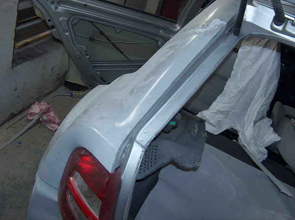

o 11.01.2009, 21:16 | Pluto
4.) Všechno pěkně nalepano na polyuretanovém lepidle (tedy jen jedna strana, levá. Druhou budu dělat až dodělám načisto tuto, protože musím otočit auto v garáži :():
Další fotky opět na wrc.dbdragteam.cz [ Link ]

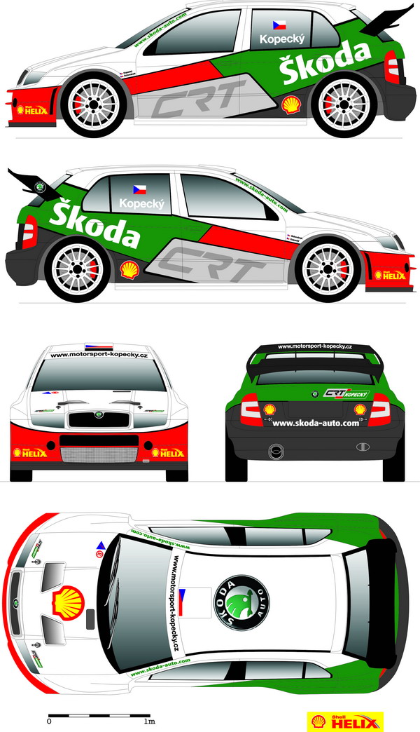

o 12.01.2009, 21:53 | Pluto
Tak dnes se mi podařilo sehnat přesné rozložení polepů v křivkách. Poskytla mi ho firma S2 Design na základě informace od Kopeckých.

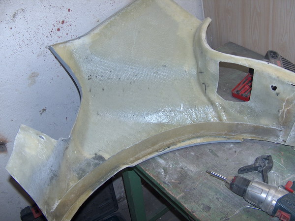

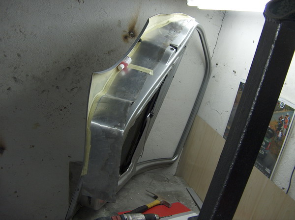

Víkend za náma a já zase něco podělal.
1.) Asi největší parárna, kterou jsem zatím dělal. Prodloužení vnitřní hrany zadních dveří k laminátu. Jsem myslel, že to rozsekám, než se mi povedlo nějak udělat kopyto na laminování:
o 19.01.2009, 00:23 | Pluto
2.) Nakonec se celkem zadařilo, ale jěště se to musí doladit:

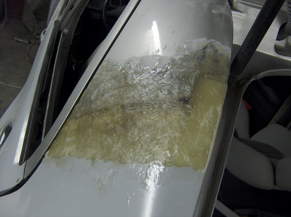

3.) Slaminoval jsem přechod mezi plechem a laminátem na C sploupku:
Další foto opět na mé stránce [ Link ] , kterou jsem pro změnu zase předělal do koukatelnější podoby.
