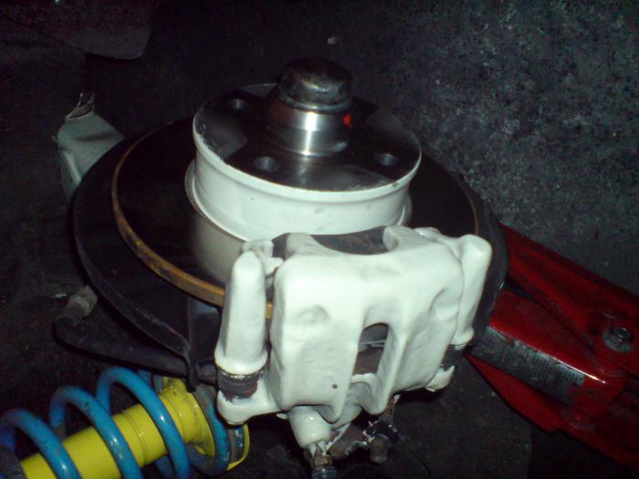

zdravim lidičky, chtěl bych se zeptat má cenu davat na favorita zadní kotouče? mam tu nabídku za 2800 komplet sadu jen nasadit, sou teda starší viz, foto ale motor mam serii. jako klad vydim že je to pěkný, jako zápor zase že to bude v zimě zamrzat , máte s tim někdo zkušenosti jak se s tim favorit chová atd? diky

o 14.01.2009, 18:35 | choze
podle mě je to nesmysl a vyhozený prachy, radši si nech promazat a seřídit pakny. Kvalití čelisti brzdí taky dobře.

o 14.01.2009, 18:49 | tappaja
No prave, kdyz to tam svihnes bez upravy, muze ti to brzdit o dost vic, jakoze maji kotouce vetsi ucinnost a pak si nekde v zatacce leda nabijes hubu.
Rek bych, ze na seriovym fataku jsou to uuuplne zbytecne vyhozeny penize.

o 14.01.2009, 20:22 | P3RF3KT
asi jako max pokud to mas cele v serii tak si akorat tak nabiješ držku pac te nekde pri brzdeni predbehne prdel a nebude se stacit divit co to auto dělá. Já mám na esku 17ky kola v serii tam sou 14ky a taky sem uvazoval o zadnich kotoucich pak sem se na to vysral udělal komplet novy brzdy na zadek a sem spokojenej
o 14.01.2009, 20:30 | Karel.
Jako všichni, pokud nemáš do budoucna v plánu ladit motor tak nech bubny. Fáčko už má 22mm prasata a pokud máš v dobrým stavu bubny tak brzdí taky krásně. Ale rozhodně bych se nebál toho, že když je tam dáš a pojedeš v zatáčce a zabrdíš, že si rozbiješ hubu jak tvrdí tappaja. Protože to na to fakt nemá vliv:o)
o 14.01.2009, 20:36 | Šestikule
mrkni jestli má auto regulátor brzdného tlaku pro zadní nápravu, jestli ne, tak si po montáži kotoučů tu hubu můžeš klidně nabít

o 14.01.2009, 21:21 | tappaja
Hele co si myslis, ze se stane, kdyz pribrzdis prudceji a odlehci se ti zadek a ten pujde do smyku, protoze si tam narval ostry kotouce misto chciplejch bubnu? A nahodou nebudes mit auto v primce? Zkus si zaflokovat rucni brzdou v zatacce.
Rozhodne s tebou souhlasim v jednom, staci mit udrzovany origo bubny a brzdit to bude jak o zivot.
A pokud do toho prece jen pujdes, tak by bylo vhodny ten zadek nejak utlumit, seridit, jak pise Sestikule.

pokud máš starý favo (rozeteč 98) tak to tam nedáš -pokud nemáš nápravnici z auta se 100 roztečí
každopádně i tak budeš mít zadke přebržděnej jak prase -na závodní feldě máme to samý,a štelovacího tiltona utaženýho skoro na max..protože to bylo přebržděný..
Radši upgrade předních brzd na větraný (po menších úpravách se dá použít kotouč z una turbo) a nový pakny+přesoustružení bubnu (+třeba prasátka z Pick-upa s větším průměrem..) -kotouče na zadku v tomhle případě pouze dobře vypadají
