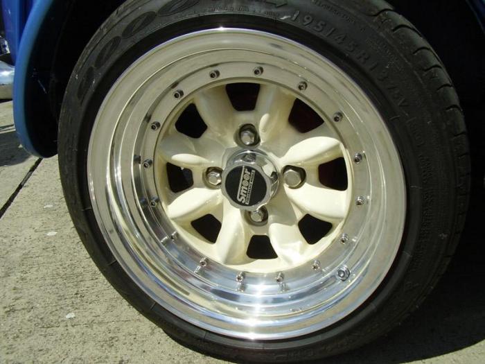

fredh: nejjednodussi budete mit to, ze vsechno vyndate, koupite si nerez imbusy, zkratite je na par zavitu a do tech der, po tech umelejch udelate zavity a ty imbusy tam pak natocite....

fredh: trosku nechapu co mas namysli tim "udelat ten spodek toho sroubku"
ja mam touto formou udelany taky sroubky a vypada to pak ve skutecnosti, ze ty kola jsou opravdu deleny...

o 21.01.2009, 09:45 | MiniMike
fredh: tak jedine ze ctyrhranu udelat diru a pak do ni vytocit zavit :-)
a jinak lesteni jsem nedelal, takze ti bohuzel neporadim...

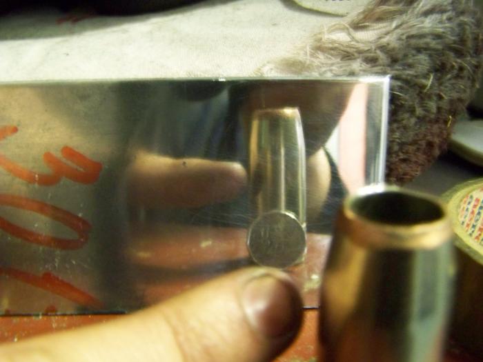

Hele ja pokoupil na AUKRU PASTU A HADROVÉ KOTOUČE A FILCOVE A JEN TAKK JSME ZKUSILY SILICHROM TO MOCC NEVYLEŠTÍŠ TO NARVY NA AUTO PUST JEDNU STRANU DOLU DEJ TAM 3KU A JENOM FILCÁK DRŽ
o 21.01.2009, 15:42 | Kesam
1 min na vrtačce jak zrdcadlo ale nemám tu svuj notas tak ti to nemužu ukázat.
o 21.01.2009, 15:49 | Kesam
foto k příspěvku  od Kesam

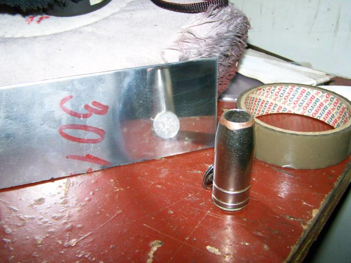

o 21.01.2009, 15:50 | Kesam
pak to kámoš líznul tričkem a snad to odřel je to tam vidět.

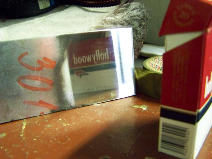

o 21.01.2009, 15:51 | Kesam

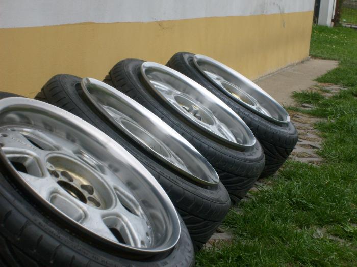

o 21.01.2009, 15:56 | Kesam
Takhle to zvedni zařad a mužeš leštit akorát si vyndej ventilky :-)

minimike - krasna prace, pokud se nejedna o vicedilna kola, ja to tedy ani nahodou nepoznal. fakt pekny

soda: bohuzel se o vicedilna kola nejedna... jsou to klasicky jednodilny :-)
