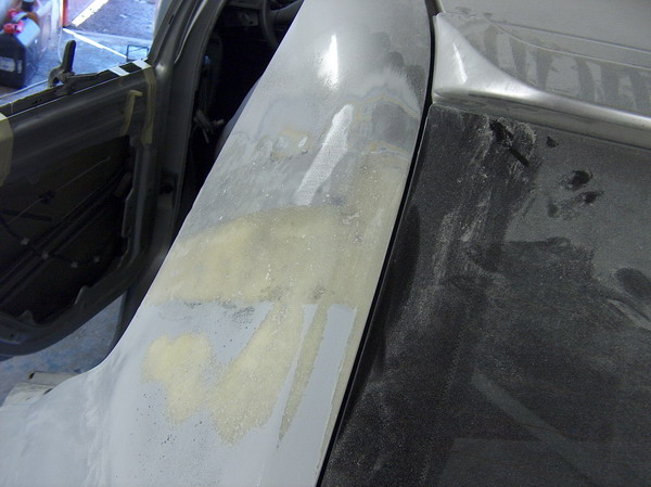

1.) Nejdříve jsem pěkně dobrousil slaminovaný přechod na C sloupku:

2.) Poté jen stříknul zinkáčem kvůli eventuelní korozi a už to vypadá jak hotový :-):

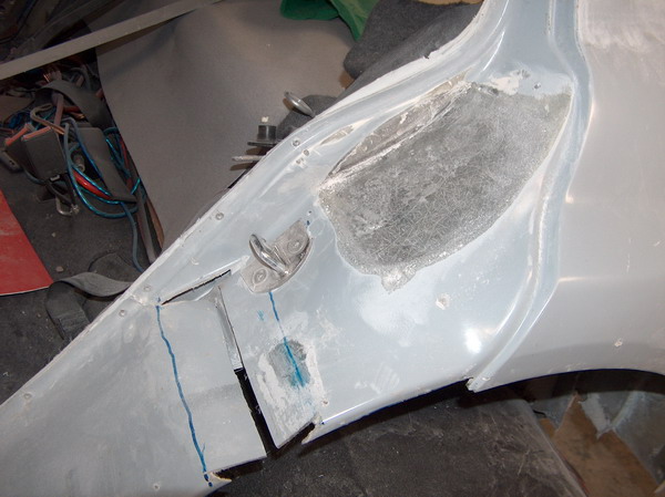

3.) Potom jsem zadělal jednu díru ve vnitřní hraně dveří. Ty tam jsou proto, že WRC má jiné tvary těch hran a zámek s klikou posazené výše a já mám vnitřek dvěří originál a jen jinej vršek, tak se muselo malinko upravovat:

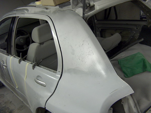

4.) Nalepil jsem vršek zadních dveří.

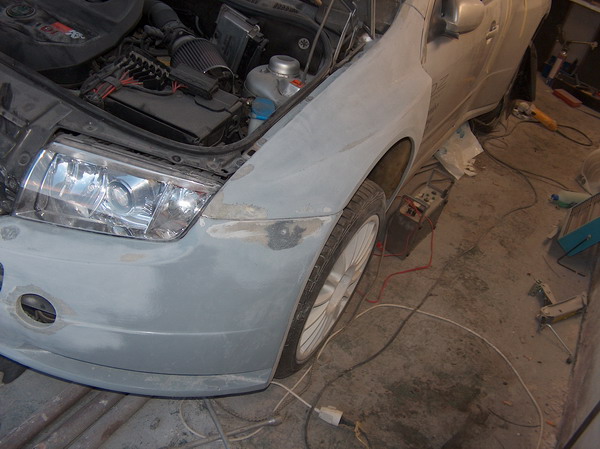

5.) Spasoval jsem přední nárazník a blatník. Hlavně je tam udělané vnitřní spojení, takže nebude přiznaný šroub jako u originál WRC, kteří to tam mají jen z důvodu rychlé demontáže a montáže:
Další foto opět na [ Link ] wrc.dbdragteam.cz
foto k příspěvku  od Pluto
o 25.01.2009, 22:54 | kucik
Zvenku ti je zinkáč k ničemu,když je stříkačák a plnič a pak barva,tak je dostatečná ochcrana,hlavně to něčím stříkni zevnitř,na to většina lidí zapomíná a pak to krásně kvete

o 25.01.2009, 22:58 | Pluto
kucik: Ten zinkáč je jen k dočasné ochraně, než to půjde do lakovny, protože tam kouká na několika místech čistej plech. Pak se samo zbrouzí, dá plnič a barva s lakem. TO je mi jasný. Zespoda budou klasika udělaný dutiny, bez těch ani ránu.

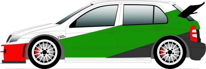

o 26.01.2009, 00:25 | Pluto
No, já si myslím, že ho budeme mlátit asi stejně, protože tam toho broušení bude taky dost a hlavně já budu stříkat vícebarevně a zbytek se bude dolepovat:
o 26.01.2009, 00:36 | Barthez
No ale u me to byl extrem. Predni naraznik a predelani predku 5 dni :-( Fuj fuj fuj. Nechtel bych to delat. Pokud to budes strikat na karu, tak to bude pecka.... Pujde neco do introse nebo zustane tak jak je?
o 26.01.2009, 00:50 | Pluto
Jak stříkat na káru? Kam jinam bych to stříkal :-) Nebo myslíš, jako že bych to měl vozit na lafetě? To ne, bude pškně jezdit po ose :-) Jinak zatím v introši jen budou sedačky Sparco (mám vybrané pěkné černé s bílím šitím, prostě do RS interíru jak dělané) a vše originál, ale časem by se mi líbilo udělat repliku i interiéru, aby to na první pohled nebylo poznat, že to není originál. Prostě model 1:1 :-)
