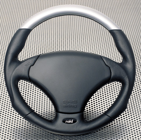

o 09.02.2009, 08:01 | Thomas
Oni jsou to nízký náby,né jako na klasickej sportovní volant takže Luisi nee..

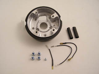

Hele a jak je to s tim bagem? Jak se to napojuje? Pochybuju, ze Raid dela jeden volant a do nej podle typu auta specialni bag se specialnim konektorem? Nebo je to univerzal a proste to tak funguje?

Rád bych volant s bagem 300mm, je něco takového ?
Je mi jedno co je to za značku.
o 09.02.2009, 20:32 | Rajdlos
tappaja: melo by, pak na to koupis jen nabu, ta uz ma redukcni konektory na dane auto v sobe
frídom: s bagem dela jen Raid a ten ma minimum 320mm

tap: Presne jak pise Rajdlos. Naba je proste jednak mechanicka redukce a druhak i elektricka redukce. Na bagu uz je pak konektor, ke kteremu z naby vede kabel s patricnym konektorem.
