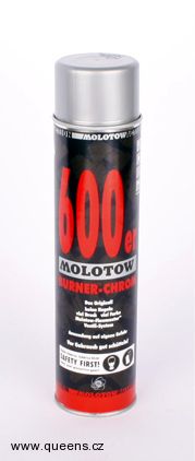

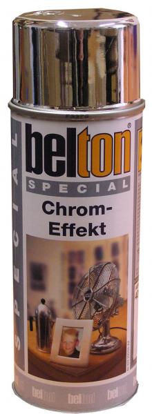

Sprej Belton,Molotow Burner chrom jak zrcadlo :-)))
Mno podle chromu na viku to tak nevypada, ale treba se mylim. Nemate ho nekdo z mistnich sprejeru? Chtelo by to videt na necem splichnuty.
Aha, BELTON Chrom. Ale videl sem mraky deko spreju, ktery meli vicko napareny chromem a stejne to vypadalo jak lepsi stribrenka na kamna.
