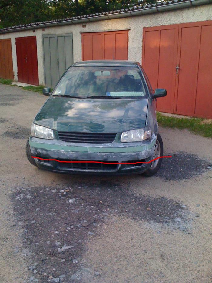

Tak by me zajimalo, zda to jiz nekdo delal. Rozriznout naraznik v miste cervene cary, a posunout spodni cast cca o 4-5cm a zalaminovat. Udrzi to laminat? Vystacim se sadou co se prodava v drogeriich?( mam tu dve cca 3 mesice stare neotevrene) a popr. jak to udelat? Laminat z obou stran?Bojim se ab to nekde neupadlo:) Jo a naraznik je plastovej

1:Laminátem daš do sebe laminát.¨
2:Plast s plastem
3.Musíš to nechat zavařit svářečkou na plasty.
4:To jak tam máš zadělanou tu díru po lyště ti praskne.

Presne jak rika Kesam. Jinak naraznik jsem taky prodluzoval, teda spis nechal prodlouzit a bylo to komplet plastem a za 2 roky pouzivani ani prasklina.

Bylo to relativne za par korun, dela mi veci na 4kolku a vsemozny opravy plastu, jinak je v v Libouchci u UL - [ Link ]
Ale udela to kazdy kdo svari plasty

tak rpojekt pozastaven, dnes sem koukal na obrubnik a nahoda je blbec a urcite bych to urval. po snizeni auta tam mam 1,5cm takze na to asi kaslu
