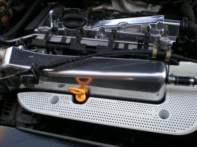

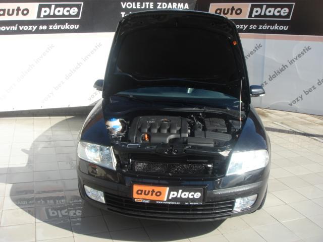

cau chtel bych nastrikat plasty v mot. prostotu.poradime nekdo cim je to nejlepsi nebo nejaky rady a navody
jde octavii II diky

tož já sem to vybrůsil šmirglem 400 , odmastil , stříkl plničem , přebrůsil 1000 , nastříkal obyčejnů barvů a drží jak sfiňa. nemosíš ani ty sračky na plast , aby na něm držela barva , plnič to krásně podrží
