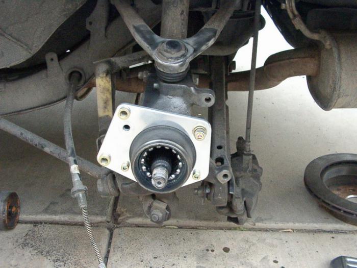

o 14.10.2009, 00:15 | Nismo.Power
takhle supra mk3 ..... něco podobnýho shánim tedy.... tudíž auta kde tlumič je chycenej ke spodnímu ramenu....
foto k příspěvku  od Nismo.Power

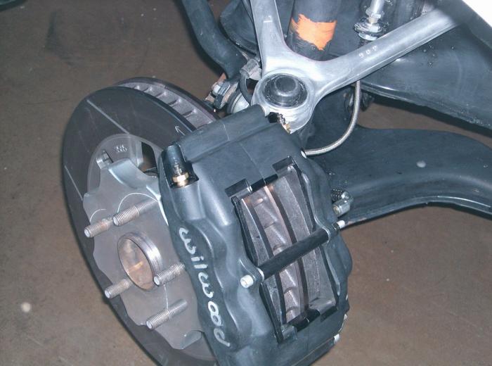

o 14.10.2009, 00:16 | Nismo.Power
zadek supry taky neni k zahození.....
ale i tak budu rád za další návrhy.....
mít třeba felcka něco jednoduchýho tak to je jasná volba cenová ale felcka zrovna nic moc :)

o 14.10.2009, 19:24 | Robo
Na Civici jsi koukal?

co 156tka s tema posranejma ramenama na predku? - tam "taky" neni person... Nebo naprava z cheera... :-) ta by mohla bejt robustni dost...

naprosto perfektní příklad toho co chci sehnat :)
