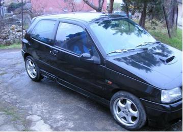

Takže je čas Vám představit můj seriál který se bude zabývat přestavbou R. Clio 1993. Vše začalo koupí clia a jako 18letý jsem si myslel jak supr jsou lamináty a nasávač. Teď přišla škola a potřeba odreagování o víkendech, tak jsem si řekl DOST a auto bude podle mých představ a ne podle představ předchozího majitele. Budu zde dávat reporty po jednotlivých částech přestavby.. Začneme seznámením s problémem jako celku :)
foto k příspěvku  od Midnite

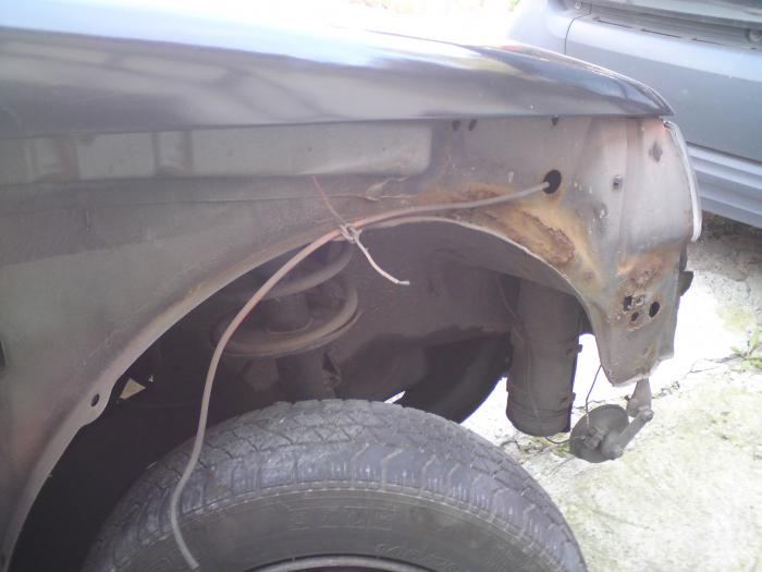

auto má už léta a proto po sundání předních blatníku mne čekalo nemilé překvapení.
o 16.10.2009, 21:47 | Midnite
stav nic moc

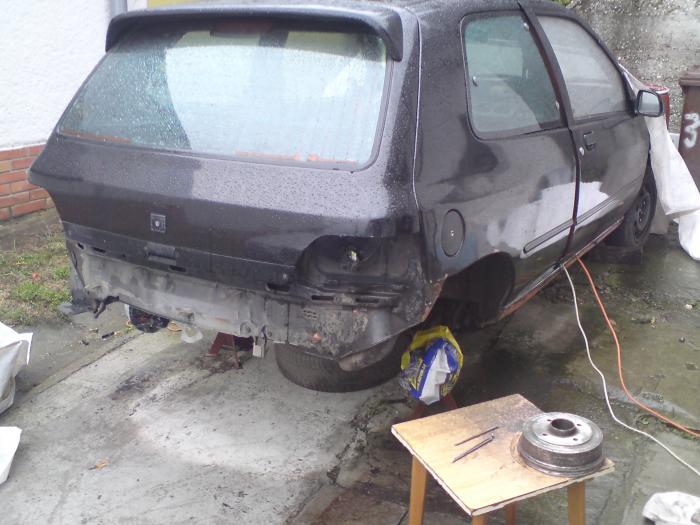

o 16.10.2009, 21:50 | Midnite
hned to vypadá líp po sundání nárazníku a plecháčů, ne?

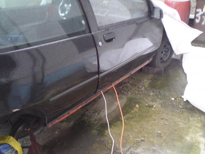

o 16.10.2009, 21:52 | Midnite
a bez hrozně nevkusných prahů

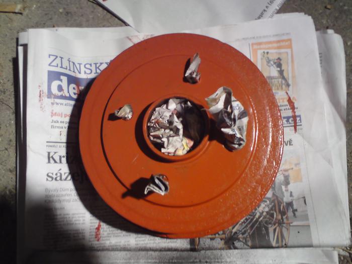

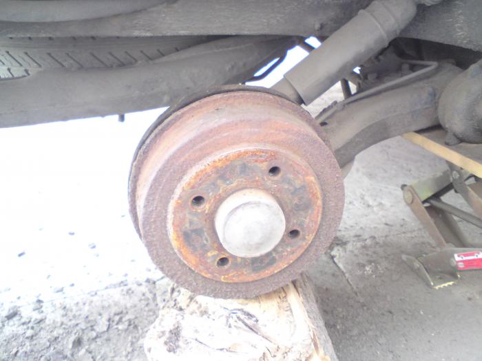

o 17.10.2009, 13:44 | Midnite

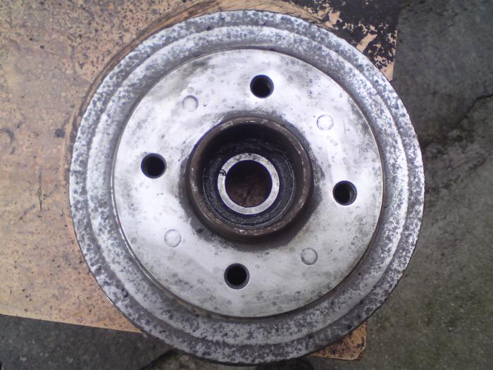

buben v základu :)

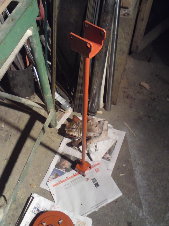

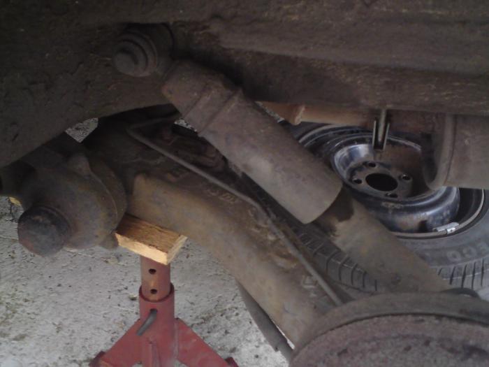

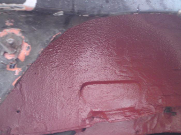

o 17.10.2009, 13:45 | Midnite

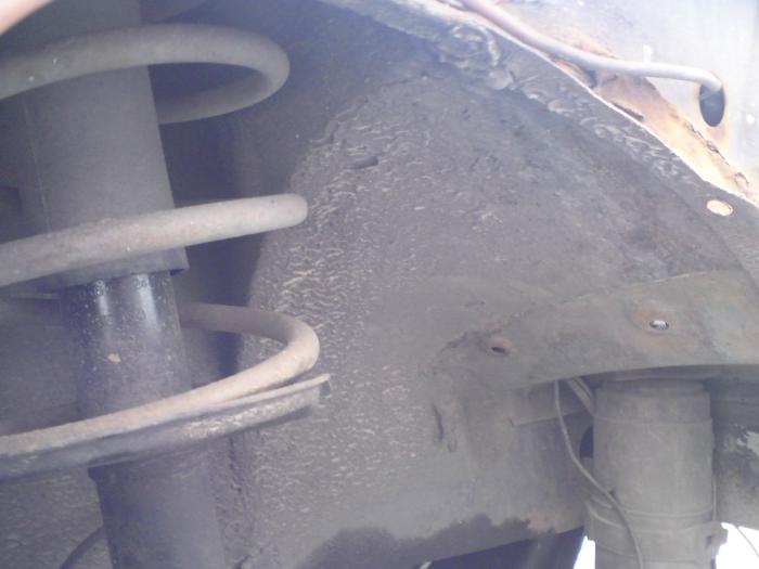

podběh už také :)

neřešil..... to je vidět že je neřešíš a proto si to všechno děláš sám a děláš to špatně a za levno
protože ad 17.10.2009, 13:45 | Midnite
tohle ti za půl roku vyleze znova, takováhle oprava nemá ani trochu smysl....... ono to sice vypadá líp když to natřeš tim alkytonem čim si natíral brzdy ale takovej plech musiš vyříznout nebo aspon totálně vybrousit , takhle to vesele hnije dál pod barvou a za rok maximálně to nepoznáš od toho jak to vypadalo předtim :)
a ono celkově natřenej podběh ti nepomůže například od shnilejch nosníků ale to poznáš teprv až to někam opřeš že shnilý auto má asi tak poloviční deformační vlastnosti :)
o 17.10.2009, 22:08 | Midnite
Nismo: sám si to dělám jelikož mě to baví, špatně? co je špatně? podběh je z plastu a toto je základovka určená na toto použití.. brzdy po aplikaci kyseliny byly jako zrcadlo a opět se použilo to co má. Předek ještě neřeším, ale samozřejmě vím co s tím budu dělat.. takže prosím raděj nepiš než kraviny.. dík

o 18.10.2009, 16:34 | Nismo.Power
Midnite : od kdy plast rezne ? :) já jen řikám že to co jsi přetřel barvou je naprosto neosetřený a do půl roka to tam máš znova.... ten puchejř prohnilýho plechu dole uprostřed mlátí do očí :)
