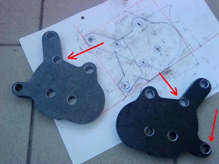

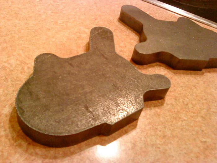

Tak, podložky jsou doma. Zítra se je pokusím navrtat a nakoupit delší šrouby a o víkendu, jestli bude počasí, jdou na auto. Už jsem zvědav, jestli budu spokojenej se šířkou :-)

o 29.10.2009, 21:26 | tykeev
uff... doufám, že to nejsou podložky pod kola :-D
jestli jo, tak potěš pánbůh :-DDD

o 29.10.2009, 21:40 | Pluto
tykeev: JJ, jsou to podložky pod kola, ale ne mezi kolo a kotouč, ale mezi ložisko a nápravu :-)
mara: No, skoro ne. A ještě ke všemu foceno u varné desky :-)
o 29.10.2009, 21:41 | mourl
co to je za materiál? to skoro vypadá jako technické dřevo...

o 30.10.2009, 00:05 | Pluto
mourl: :-) dřevo to opravdu není, je to prostě prosté železo
Komba: foto určitě bude
Nismo: Naštěstí díky pečivu poloosy nastavovat nemusím, je to na zadní nápravu. V předu pod každým kolem 50mm stačí, ale vzadu je třeba 65mm na každou stranu, tak těch 15mm navíc udělám pomocí tohoto. Až někdy budou jiná kola, tak bude tato podložka rovnou v šířce těch 65mm

o 30.10.2009, 15:49 | TUNER
Ty díry vypálit nešli? Nebo už jsou do 15 mm moc malý...
o 30.10.2009, 16:43 | Pluto
pampeago: jak u vás dělají? Vy je vyrábíte? To jsem měl vědět dříve, já se tu s tím morduji a nesehnal jsem nikoho, kdo by to právě už měl hotový, nebo alespoň namalovaný :-(
tuner: Šli, jen ten človíček, co mi to dělal, tak se neměl podle čeho chytit, protože můj výkres byl nějaký nedokonalý, tak jsem mu řekl, že si to navrtám sám. Hlavně že mi udělal tu placku.

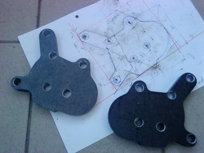

o 30.10.2009, 16:44 | Pluto
Mám navrtáno. Zvládnul jsem to dokonce i jen s jedním vrtákem na stojanovce, ikdyž ke konci už jsem celkem dost tlačil :-) Snad to bude pasovat na nápravu. O víkendu to musím namontit, se těším jak malej kluk, jestli už to bude OK :-)

o 01.11.2009, 11:52 | hawai
jen takova malinka poznamka z konstrukcniho hlediska. prijde mi ze nejake diry mas strasne blizko u hrany a neni tam uz skoro zadny material. sice nevim na co ty diry jsou a jak to bude namahany, ale i tak bych se bal aby se to v tehlech mistech nevyzvejkalo nebo nevytrhlo. okolo diry by vzdy mela byt tloustka materialu minimalne 1/2 prumeru diry
foto k příspěvku  od hawai
o 01.11.2009, 12:04 | basstard
jako hawai. a ještě jak píšeš že je to prosté železo, chtělo to podle mě použít nějakou kvalitní vysokopevnostní ocel na takovouhle součástku.
o 01.11.2009, 12:07 | .mycTD
chlapi, to je jen podlozka.
o 01.11.2009, 16:54 | Pluto
JJ, je to jen podložka. Jinak samo, že nějaké díry jsou na hraně, ale je to uchyceno mezi dalšíma dvěma železy, tak to nemá žádný tah

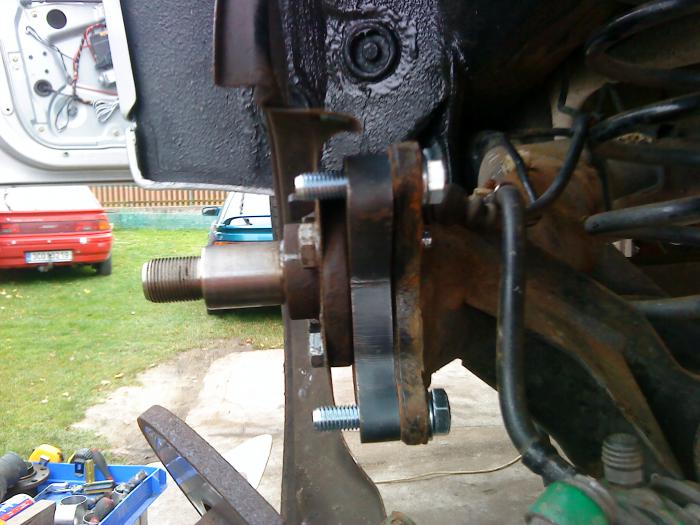

Tak mám hotovo. Pasovalo vše jak prdel na hrnec, jen s čidlama ABS jsem musel trochu zápasit. Prohodil jsem levé za pravé a malinko jsem je ještě musel přibrousit. Jinak s výsledkem jsem nadmíru spokojen: Zde nějaké foto:

o 02.11.2009, 15:44 | Eidy | Upraveno: 2009-11-02 15:44:51
Tohle je zatraceně chytrý řešení. Můžeš to vytáhnout o spoustu centimetrů a všichni ti můžou akorát tak víte co. Pod kolem žádná podložka, takže pohoda.
o 02.11.2009, 20:07 | Pluto
JJ, o to tu hlavně šlo, časem budu dělat tyto podložky ve větším a podložky pod kolama bych chtěl úplně vypustit

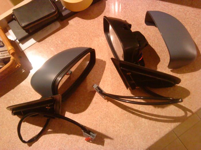

Tak jsou doma. Dneska jsem si sehnal nové zrcátka na Fiata Stilo. Adaptéry jsou objednány, tak jen co budou můžu předělávat na Fabii :-)

o 14.11.2009, 19:22 | Pluto
Tak dneska jsem se nudil, adaptéry pořád nejsou, tak jsem alespoň rozchodil zrcátka ve Fabii. Ovládání funguje jak má :-)

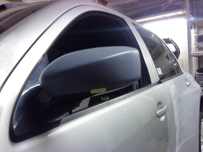

o 28.11.2009, 19:37 | Pluto
Hotovo, zrcátka upravena na uchycení přes universální adaptér a umístěna na svém místě. Měl jsem z toho strach, že to bude pakárna a ono to nakonec byla brnkačka. Stačila mi jen rozbruska, nic jinýho jsem do ruky nevzal a zrcátka byly v adaptérch :-)
Sluší jí to?

o 28.11.2009, 20:13 | petis
Plutáku ty zrcátka jsou masakr. Sluší jí.

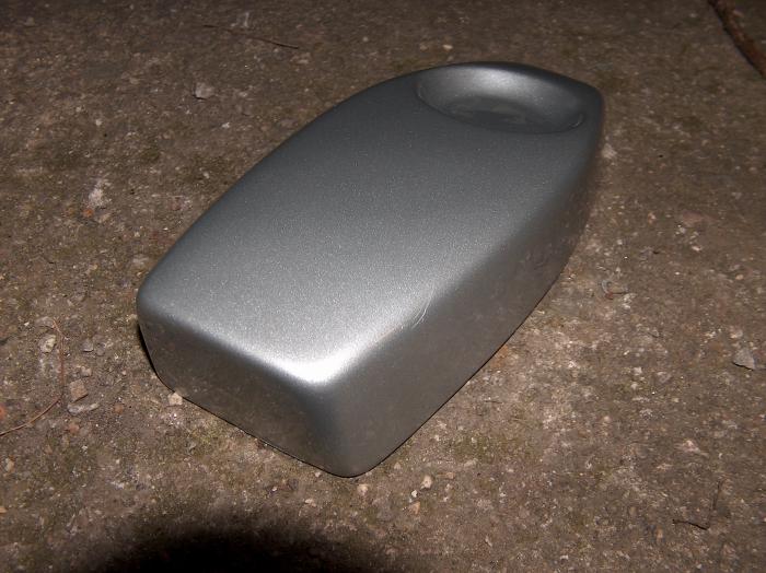

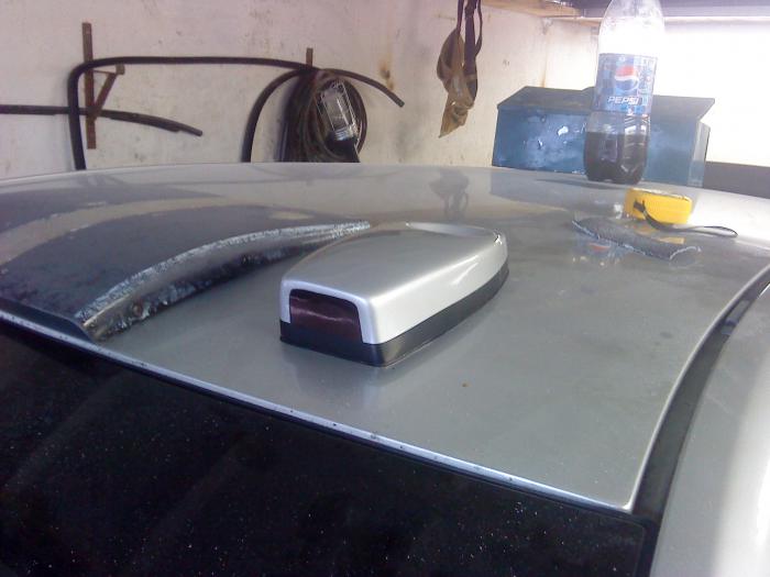

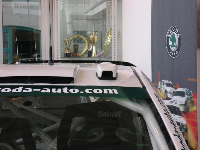

Tak mám další kousek, ale zároveň pěkný detail. Jedná se o kapličku na GPS.
A když už jsem měl foťák v ruce, tak na mém webu je ještě několik fotek: [ Link ]
foto k příspěvku  od Pluto

o 06.12.2009, 10:18 | Lukasino
K cemu to je dobre? :-O
Vypada to trochu jako osvezovac vzduchu :-))
Jinak zrcatka paradni ;o)
o 06.12.2009, 20:43 | Pluto
Na WRC v tom mají navigaci GPS. Jak pro sledování rozhodčíma, tak pro informaci do depa o poloze vozu
o 06.12.2009, 22:25 | Lukasino
Jo tak, a nejaky vnitrni nefunguje?
o 06.12.2009, 23:04 | Pluto
Tak to netuším, ale do toho dolíčku, který je normálně děravý se cosi vsazuje, tak asi proto je to na střeše. Já mám udělanou kopii originálu. Ten otvor se tam ještě bude dodělávat :-)
Tady je výrobce: [ Link ] v sekci Produkty - Střešní kryt GPS
o 07.12.2009, 14:00 | Lukasino
Jo tak, jestli to neni pro nejaky vysilac, cip nebo neco, podle ceho poznaji konkretni auto... V tom pripade je to jina :-) kor v barve jako na druhe foto to uz vypada lip :-) jak to ma stejny vzhled, nebo jak to popsat.
o 07.12.2009, 16:18 | Pluto
jj, v barvě je to lepší .-)

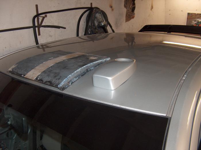

o 08.12.2009, 15:24 | Fordik
není v tom náhodou i kamera?
o 09.12.2009, 14:36 | Pluto
To netuším, když jsou záběry Onboard z Fabie, tak je vždy pohled z kříže rámu za sedačkama, tak nevím, ale zase na druhou stranu, ten ovor v tom, by tomu napovídal
o 09.12.2009, 14:41 | Pluto
o 09.12.2009, 21:55 | Fordik
Já myslím, že právě bejvá pohled i takhle ze střechy. A to by byla machrovinka ji tam mít a napojenou na LCD v autě :o)

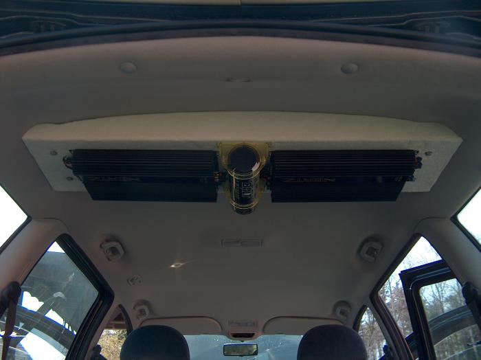

Dneska jsem měl chvilku času, tak jsem zašel za holkou do garáže a trochu jsem se nudil:
Zkusil jsem nadekorovat kpličku GPS a celkem bych řekl, že OK:

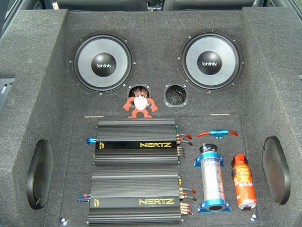

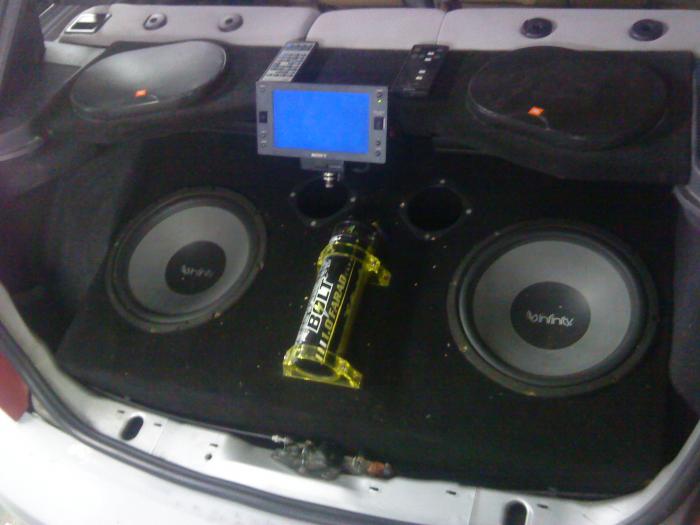

A namontoval jsem druhý LCD display do kufru, ať je na co koukat:
o 10.12.2009, 17:06 | Kesam
Zdar pane z čeho jsi tu kapličku udělal?
o 10.12.2009, 17:12 | Pluto
Fordík: Tento nápad už mám taky. Bude to zajímavé :-)
Vasekkch: JJ, byl jsem tam, byl jsem kouknout na Rallysprint :-)
o 10.12.2009, 17:26 | Pluto
Kesam: Tu na GPS? To je laminátová kopie originálu

o 10.12.2009, 21:27 | Tichy
Mas to hezky, ale neodpustim si poznamku. Misto tech dvou LCD a basaku bych radsi zainvestoval do toho celolaku...
o 10.12.2009, 21:40 | Luke-Jeep
tichy tyhle basaky a lcd jcou s plutakem asi tak sto let a jsou uz asi v jeho 30tym aute ;-)
o 10.12.2009, 23:47 | Pluto
JJ, LJ má pravdu. Multimedia jsou putovní :-) Už toho mají za sebou dost a stále hrajou :-)

o 11.12.2009, 23:02 | Pluto
Tichy: V poho, je jasný, že nyní je pro mě priorita celolak. Tímto jen zabíjím dlouho chvíly :-)
