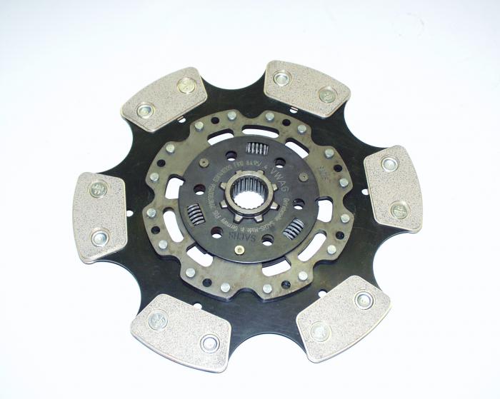

něco pro nisma...
lepší obložení od feroda na seriovým 20VT...chlap tvrdil, že to udrží i tatru plnou šutru..
[ Link ] [ Link ] ad úpravy..
mam upravenej setrvák a přítlačák (z 55kg na necelých 70kg), jezdím seriovou lamelu a drží to... zmodrlaej setrák je u keramiky záležitost špatnýho povrchu...

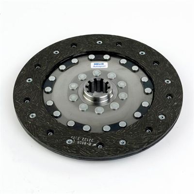

na co cpat na auto keramiku, a odm*dat si rychleji prevodovku, kdyz stejny kroutak jsou schopny udrzet i trochu lepsi odpruzena organicka nebo kevlarova lamela
pokud to mas do bezneho provozu tak urcite odpruzenou, protoze rozjizdeni bez prokluzu neni zrovna uplne koser

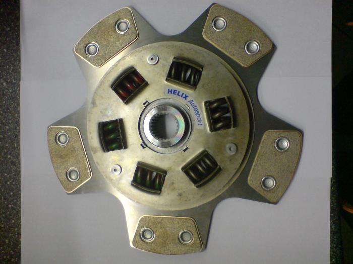

OMP 6500.-CZK k dodání ihned vyzkoušeno prodal jsem jich už mrak reference www.fiatcoupe.cz
rensport (viz ten renovak) - poměr cena/výkon neuvěřitelnej...
Tuner : tak to asi nemá uplně keramiku ale jen směs ne ? :) a bez pružinek jezdit to bych se na to ani nevysral teda.... na denní jízdu to rozhodně neni, měl jsem jen jednou semi-sport spojku což je něco jako lepší lamela a tvrdý pružinky a byl jsem z toho nasranej dost rychle....
