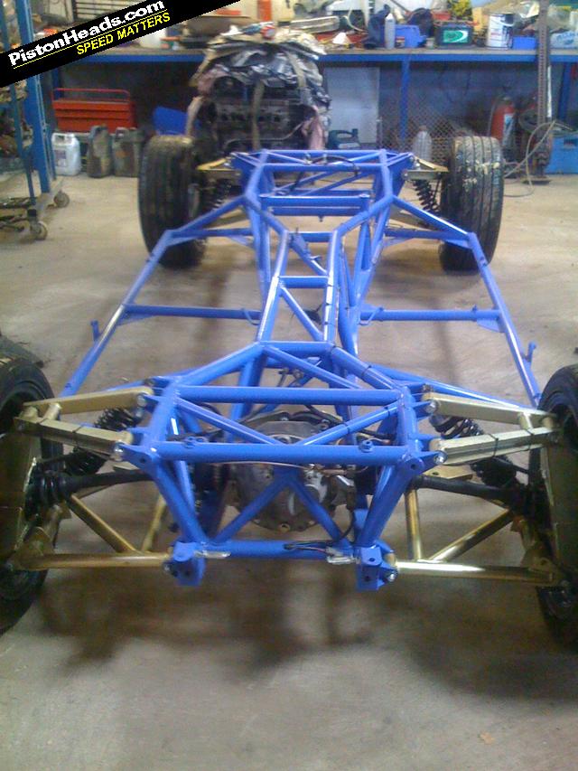

netuší někdo zdali je možný někde získat (legálně i nelegálně) dokumentaci, náčtrtky, plánky nebo cokoliv k TVR Cerbera ? ... stačil by mi samo jen rám kastle neni důležitá ale rozměry, dýlky , materiál apod k rámu....

ne-e, mel by byt trubkovej

Honza : na geometrii prdim ted, ale zalíbil se mi ten rám díky jednoduchosti a váze.... tzn že když se do něčeho pustim tak nemsim v catii vymejšlet tvary a počítat tuhost , zkrut apod protože tohle už někdo vymyslel za mě :)...... celohliník to nemá , má to normál trubkovej svařenej :)

jinak ten ram me zrovna prijde docela jednoduchej ... mysleno ze vetsinu drzi jen ten tunel kolem kardanu

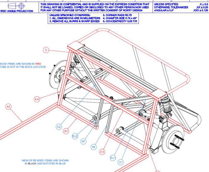

co se tyka naprav a geometrii tak je k tomu hafo knizek a nakresu a vlastni realizace je pak na kazdem podle toho co stavi ... k beznejsim vecem jako auta ala Lotus Seven nebo GT40 se daj sehnat primo vykresy k ostatnim se musi laborovat :) teda spis se musi laborovat se vsim pac v CR jsou bezne dostupne jine dily nez v USA nebo UK ...

zazaa zrovna to TVR je vzadu delane presne tak ... svarenec a unasec s rideli atd z neceho ... treba na Seveny koluje po netu navod na kompletni ISR napravu s vykresem na tehlice ktere jezdi hromada lidi bez problemu a je to prakticky same co je na tom TVR
