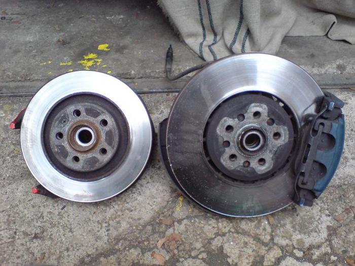

o 18.01.2010, 21:20 | Thomas | Upraveno: 2010-01-18 21:21:25
R32
foto k příspěvku  od Thomas

Masakr ta brzda.

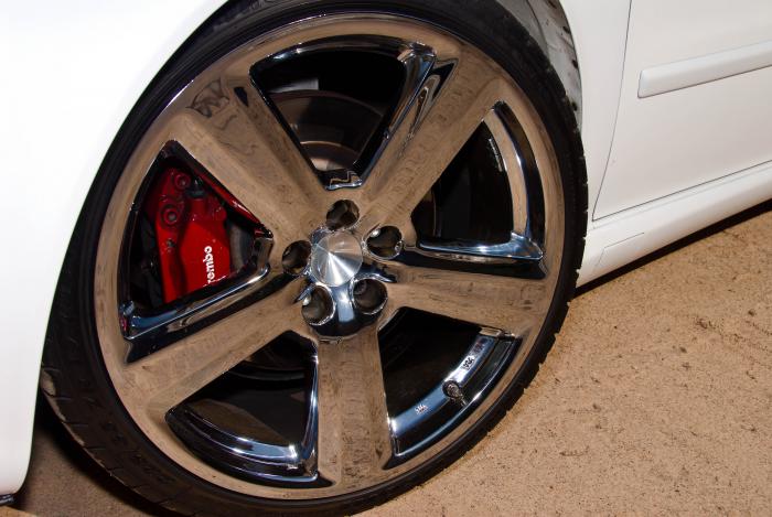

Na Leonu Cupra R (165 kW serie) jsem měl 323 mm brzdy, a 4-pístek Brembo, brzdilo to dost, s kombinací s měkkejma deskama.
Spíš mi nestíhal podvozek. :-(
foto k příspěvku  od Alííí

z kocernu na 5x100 můžeš použít max Bremba, co se dávaly na Leony Cupra R nebo 5x100 GIV R32, ale to bych řekl, že neseženeš. Ještě můžeš jít cestou těch kotoučů z R32 a na to přizpůsoboit 4/6ti pístky z Porsche.. cayenne, 996, atd.
