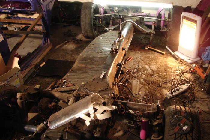

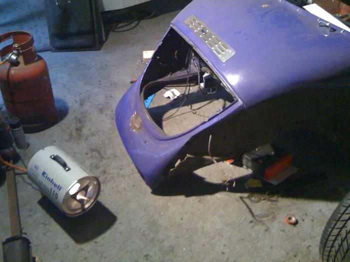

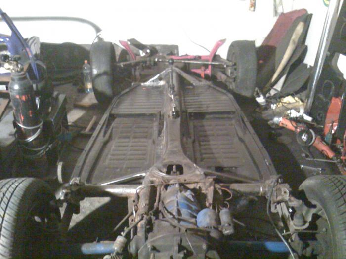

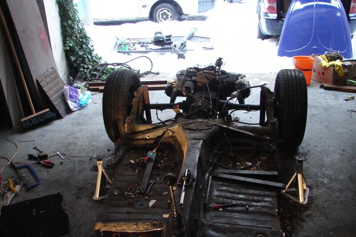

dneska vyvrcholilo snazeni trvajici prakticky cely tyden... a to odstranenim a zacistenim puvodnich podlah a priprava dosedacich ploch pro podlahy nove...
takhle to vypadalo tesne po oddeleni kastle...

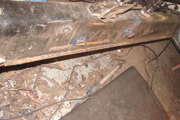

o 24.01.2010, 16:39 | Luke-Jeep

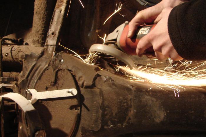

vyrezani prvni podlahy... tim prace na tehle strane teprve zacina... nejhorsi je odsekavani svaru a zbytku :-)

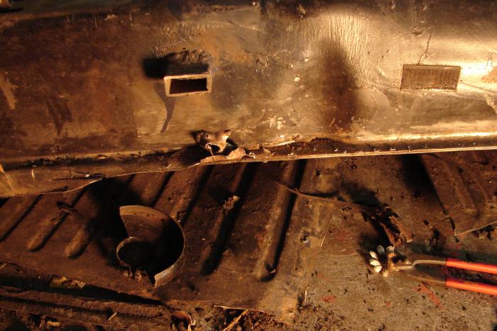

o 24.01.2010, 16:41 | Luke-Jeep | Upraveno: 2010-01-24 16:48:21

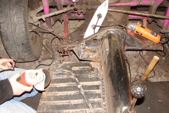

ocistenej drzak podlahy u zadni napravy
o 24.01.2010, 16:44 | Luke-Jeep
kousek po kousku... sekas, sekam, sekame :-)

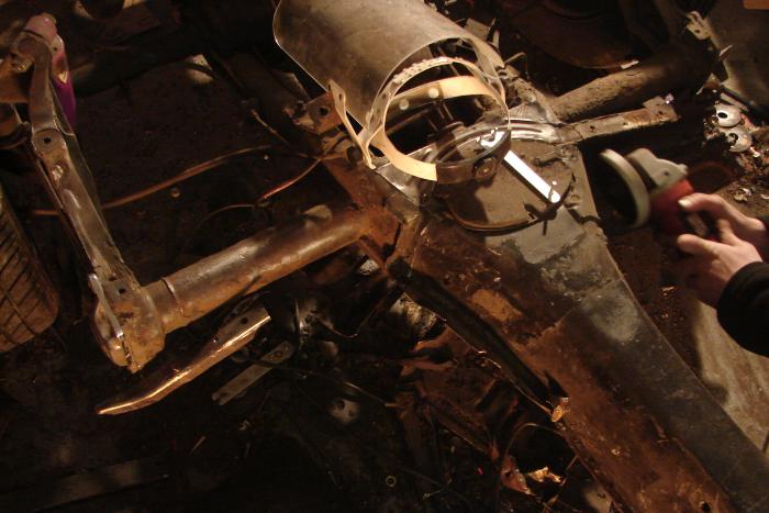

o 24.01.2010, 17:00 | Luke-Jeep | Upraveno: 2010-01-24 17:11:14
očištěná hrana pro novou podlahu před finálním broušením

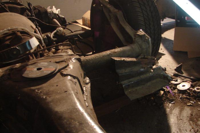

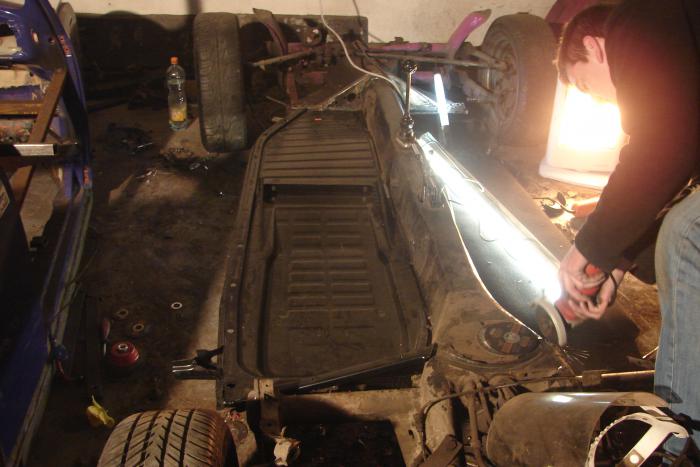

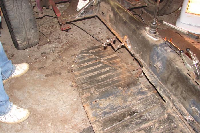

o 24.01.2010, 17:13 | Luke-Jeep
a nyní už první test nové podlahy :-)
díky moc Mattíkovi za dnešní pomoc :-)

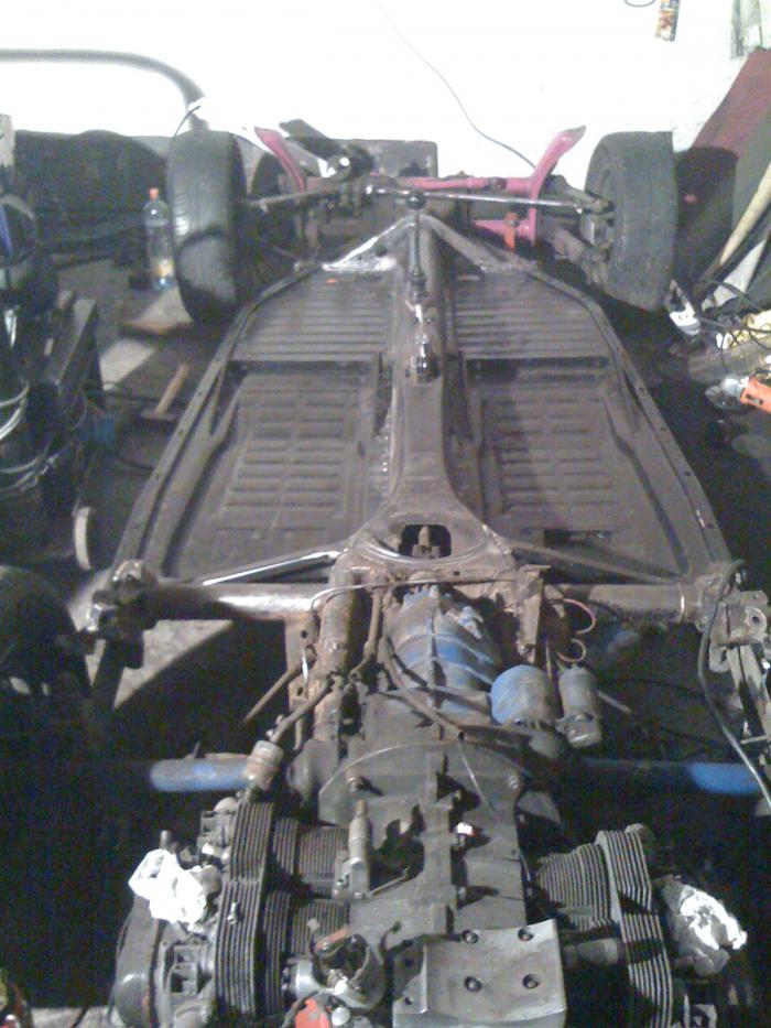

o 09.02.2010, 20:22 | Luke-Jeep

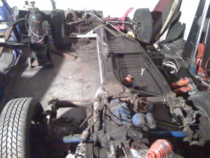

tak popojedem... dneska dovařená druhá podlaha... v mezičase jsem začal čistit nápravy (předek je vidět pravá strana očištěno, levá ne)

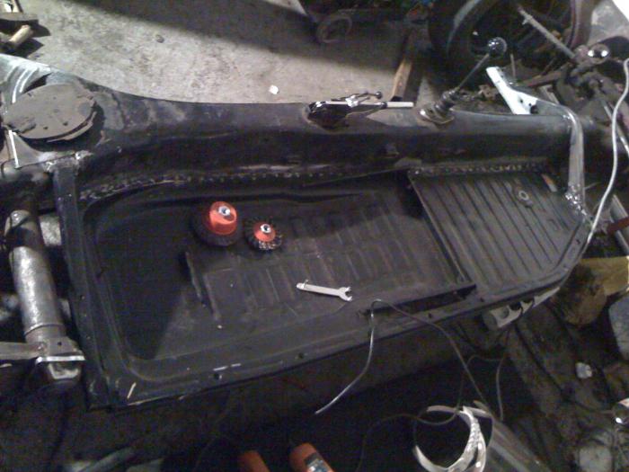

o 09.02.2010, 20:25 | Luke-Jeep
pravá podlaha... hotovo

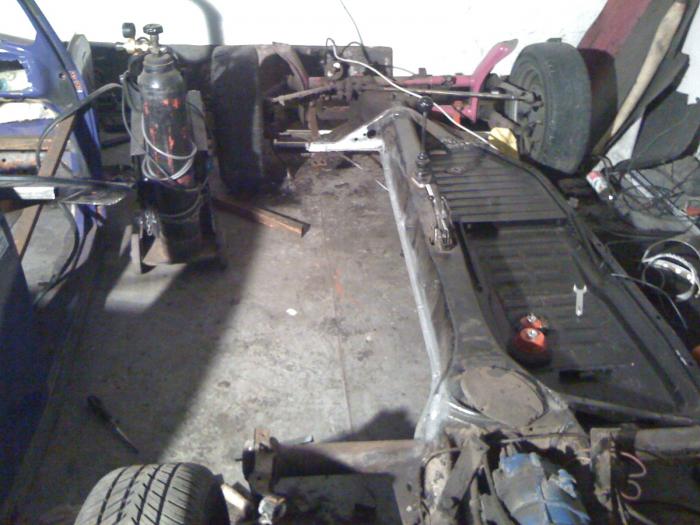

o 09.02.2010, 20:26 | Luke-Jeep
nachystáno na druhou podlahu...
o 09.02.2010, 20:27 | Luke-Jeep
a tady už obě podlahy navařeny :-)
o 09.02.2010, 20:31 | Luke-Jeep
začal jsem čisti i převodovku... a zadni poloosy... ty steci jen brutalne opucovat... pac jsou lakovane stejne jako predni naprava... zadni naprava a ostatni veci se brousi na kov...
jinak timto konci hruba prace na spodku... ted cinovani spoju a svaru a sup na natery :-)
