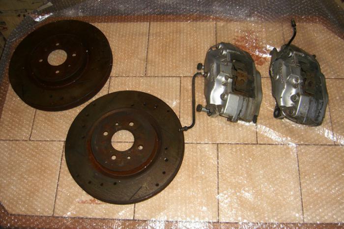

Pajk: hochu hochu, tak Ty jsi slusne mimo :) tohle je klasicka rada GT od Brembo, jasne budu sem davat odkaz na seriove brzdice, ktere se volne ani neprodavaji a tel do VW, abys sis tam zavolal o cenu, srovnavej prosim Te srovnavatelny
xenonman: Nevidím nikde dělený střed kotouče a ty 4P vypadají velikostně tak jako z TAZu 1203, takže tohle asi nebude Brembo na porovnání s velkýma XYZ co máš na autě. Opět srovnáváš hrušky z jablkama.

jinak samo jsou to bremba 4 pistky, original ktere zadnej deleny stredy nemaj ale to by si jako odbornik na brzdy mohl vedet :-)

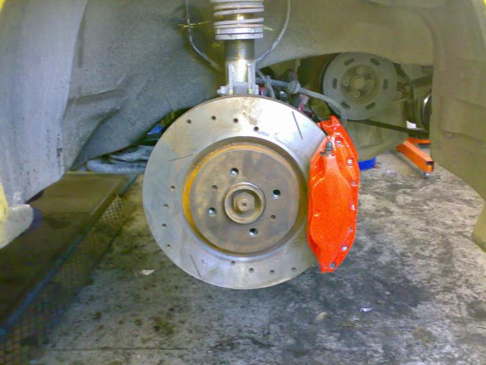

Pajk: tohle je klasicka rada Grand Turismo, pak je jen rada Junior s plnymi kotouci. Tahle sada je kompletni s delenymi stredy, brzdovymi hadicemi a vsim potrebnym k montazi, proto ta cena. Ty kity jsou cenove skoro stejne na vsechny auta.
Ano na Cupru je sezenes za 40t., ale bez hadic, adapteru, kotoucu bez delenych stredu atd. A ver, ze v tom rozdil je.

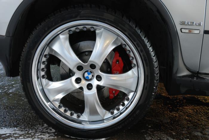

jedine co me potkalo na bmw je po 25tis km kotouce co malinko hazely do volantu - nechal jsem stocit na soustruhu a jsou jako nove...
tzn na xyz mam najeto 25tis km pro info

tohle je debata asi na dele kdy kazdy bude rikat ze ma pravdu, nicmene porovnaval jsem
330mm kotouc a 4 pistkove original brembo a 6pistky xyz a 305mm kotouc...
desticky identicke pro presnost...
tzn ano myslim, ze to lze porovnavat a rozdil tam proste neni...
smes u obou variant street
