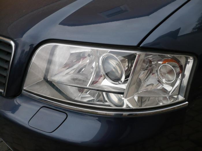

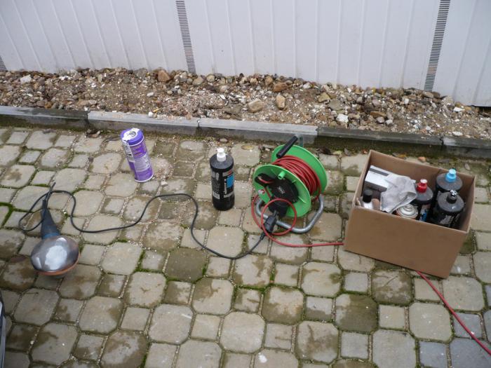

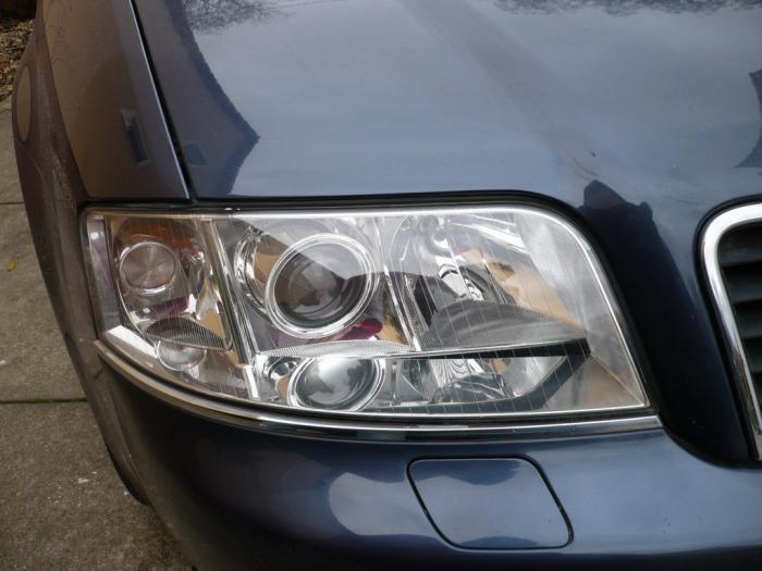

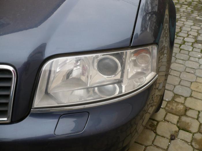

Fotil jsem to blbě, ale výsledek vidět je...
Ja jsem smirkový papíry nepoužil, světla byla jakštakš v pohodě. Takže jen bílou pastu 3M (hrubá, končí číslem 74), dále 75, 76 a celý to zaleštit pastou 77...Vše je od 3M...

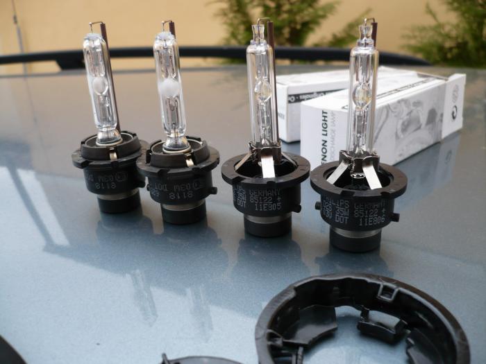

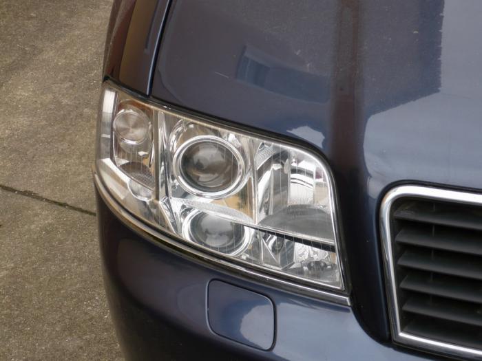

pak jsem vyměnil výbojky za nové a seřídil jsem si světla podle regloskopu, protože je nějakej umělec předemnou nesmyslně rozšteloval (je vidět na obrázcích jak moc je mimo parabola s čočkou). Výsledek byl 1000 a 1. Neskutečnej rozdíl... A přitom auto nebylo nikdy bouráno...
