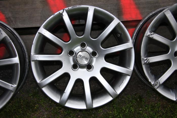

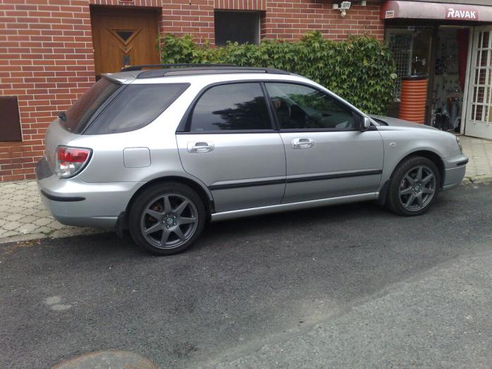

Mám několik dotazů a spojím to do jednoho téma. Koupil jsem si použitá kola na které obuju semislicky Toyo R888 a budou sloužit na blbnutí na slalomech a okruhu. Pro normální ježdění si nechávám svoje ATS DTC Superlight na které plánuju sériové gumy a chci takové co nejlépe sedí na suchém asfaltu. Z testů mám dva kandidáty a prosím o případný tip co zvolit pro sportovní jízdu?
1. Nokian H
2. Continental Sport Contact 2
3. jinou alternativu, uveďte prosím jakou co se dělá v rozměru 195/45 - 50 R15
Druhá otázka je na kola. Mají na pár místech už odfouklou barvu a tak je chci nechat opískovat a stříknu si je sám. Budou to kola na blbnutí, tak do toho nechci vrážet extra peníze, ale zas chci aby to vydrželo. Má někdo nějaký tip na barvu/tvrdidlo a postup při lakování? Odřeniny vykytovat na hový čistý hliník? Jakým tmelem? Je potřeba dávat nějakou základovku na lehké kovy?
Třetí otázka je jakou barvu zvolit. V tom už mám nějakou vizi, ale jen tak mě zajímá Váš názor. Předem díky za odpovědi na všechny tři otázky.

A: Original stříbrnou
foto k příspěvku  od Tuner#2

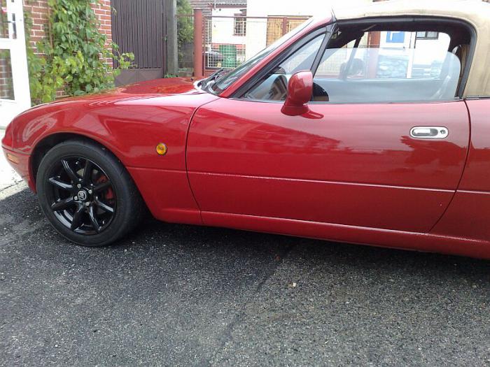

D: Černou

o 02.01.2011, 00:39 | walish
1B,tedy Nokiany a titan ;)

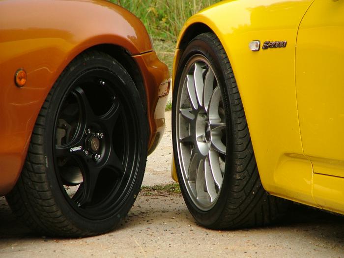

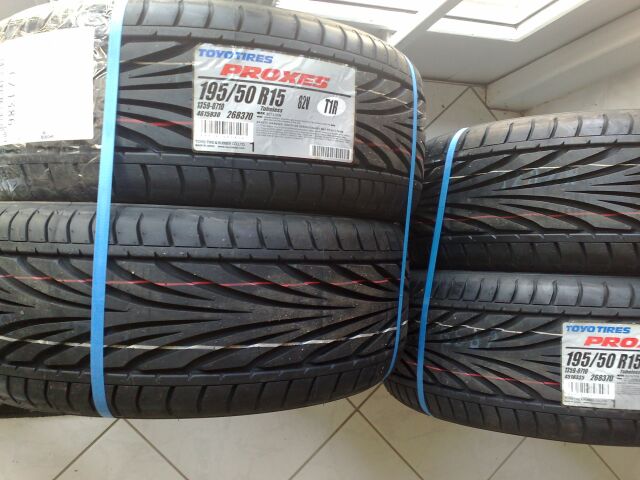

o 02.01.2011, 02:14 | cupra.165 | Upraveno: 2011-01-02 03:21:36

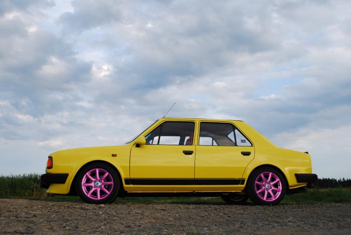

Pneu jezdim toyo proxes t1r a kola bych vrazil na tu cervenounkou :-) takze tak... jinak vaha gumy 8kg,mekci smes
foto k příspěvku  od cupra.165
o 02.01.2011, 07:36 | Luke-Jeep
jak jsem ti psal už na fcb... pokud tmavou, tak bych dal něco mezi titanem a černou... něco jako mám já - antracit...

o 02.01.2011, 09:22 | Schejby
Za mě Titan..
o 02.01.2011, 09:22 | Schejby | Upraveno: 2011-01-02 10:34:01
A Pneu Nokian H

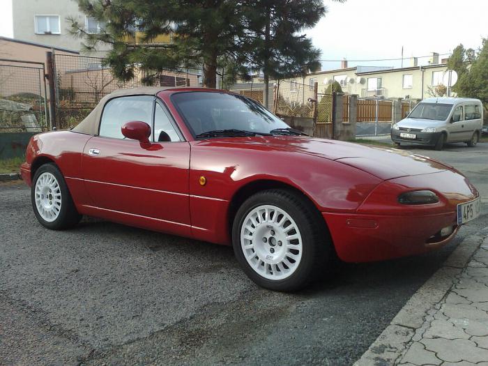

o 02.01.2011, 10:04 | HIGHTOWER
A případně pak C, jiné ani náhodou
Zelená, červená, fialová to vše je totální úlet, černá to zabíjí ty kola, kola jsou potřeba aby byla pořádně vidět, takže A či C

o 02.01.2011, 10:38 | Tuner#2
maxov: To asi nebude laciná barva ;-)
vypuk: Žlutá ani modrá mě nějak nelákají, max. pokud bych dělal každé kolo jinou barvou, tak asi jo.
cupra.165: Co jsem koukal na testy, tak ty Toyo nic extra, jsou to konstrukčně už starší gumy.

o 02.01.2011, 10:53 | Hráďa
mě znáš a proto se asi nebudeš divit mojí variantě:
kola na blbnutí bílý a gumy Continental (jezdil jsem a spokojenost i v horších podmínkách) nebo pak něco od pirelli ale to je jina cena

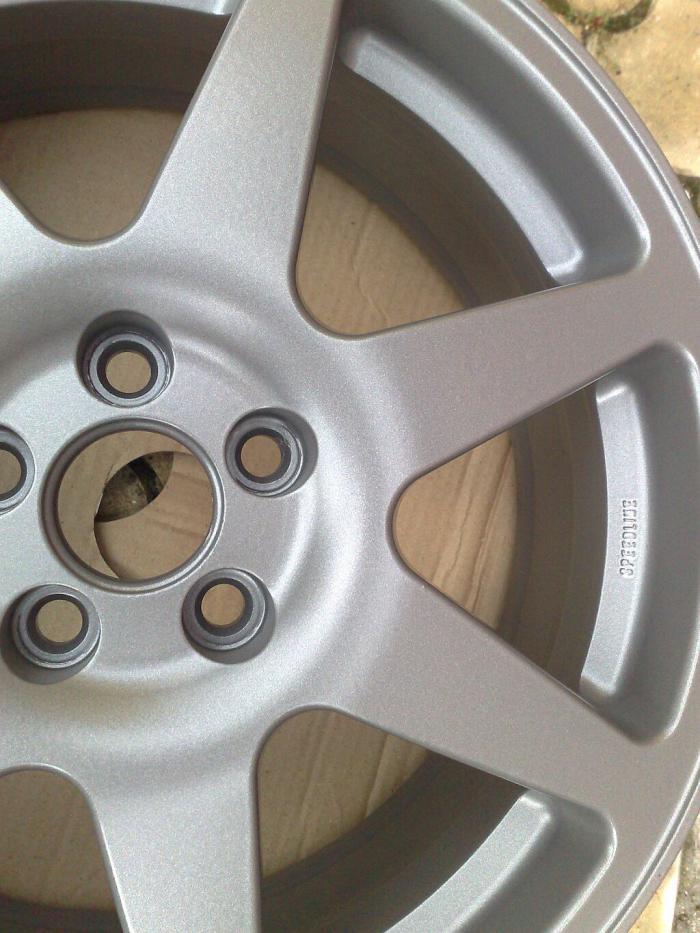

o 02.01.2011, 11:22 | Dudu_481
tuner: pokud budeš pískovat, je prášek levnější variantou ke stříkačáku... Po vypálení se docela dobře rozleje a vyplní ti dirky po pískování. Najdi si nejlevnější variantu ve svém okolí. Prášek stejně budeš brousit (použiješ ho jako stříkačák) takže je jedno, že bude nekvalitně nanesenej nebo plnej prachu. Má hlavně mnohem lepší vlastnosti než jakýkoliv základ na hliník. Ostatně je také uplně jedno, jaká to bude barva.
Pokud nemáš přístup k prášku, čeká tě hodně práce - zvlášť pokud necháš kola opískovat.
Základ na hliník samozřejmě existuje - osobně znám např. od Aira. Název přesně nevím ale je to řídký - jen se to naprašuje. Je to jak voda. Pak stříkačák a plnič. Vše přebrousit a možná 2x než zaleješ dirky po pískování. Pokud ti opískuje řezník tak bůh s tebou. Pokud ti opískujou jemně, máš vyhráno.
Co se týká kytování - raději bych rýhy rozbrousil do ztracena. Pokud to není možné, lakýrníci prej kytujou mezi stříkačákem a plničem - aby nešel kyt přímo na hliník. Osobně vše dovařuji - nikdy nevím,kdy se mi co na dílnu vráti s požadavkem na leštění. A pak je kyt špatně.
o 02.01.2011, 11:27 | mishan
to jo, to bych ti poradit mohl ;-) Pokud pujdeš cestou pískování, (podle mě zbytečné) a není ten lak jen místama porušený tak epoxidový základ a pokud stříbrná, tak normal metalízu koupenou v autolacích a na to bezb. lak.
Já takhle lakuju všechny sady. Pokud pískovat nebudeš, tak místa, kde se ti to loupe zbrousit, tmelit jemným od BODY (ted si nevzpomenu na číslo) pak plničem a barvou, kterou chceš. Pokud pastelovou, klidně polyuretanem, kilovku koupíš i s tužidlem asi za 250kč

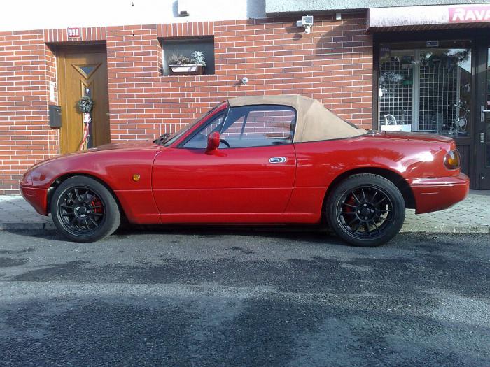

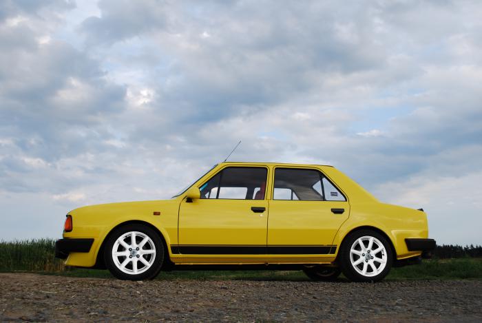

Mě osobně se nejvíc zamlouvá varianta černá se žlutým proužkem, ale jak píšeš, nelze

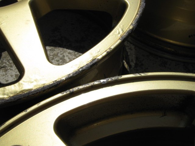

o 02.01.2011, 13:23 | Dudu_481
T2: pokod neni nikde barva vyloženě zvednutá oxidací, tak je písek nebo odlak opravdu zbytečnej. Taky to řeším lokální opravou a lakováním celý sady.
btw: polyuretan je na kola měkej. Možná na kšeft to někdo tím stříká protože PU je levnej a někteří zákazníci jsou jen a jen po ceně. Na svoje kola bych si to nedal.
Co se týká prášku - pokud ho někdo nechá jako finální povrchovou úpravu, je to špatně. Je nevzhlednej. Pokud se to ale použije jako základ, neznám nic, co má lepší životnost.

Dudu: Jen jedno kolo má na dvou místech už puchejřky, takže pod tím to bude narušený, tak to vybrousím, překytuju a půjde to do plniče a barvy.

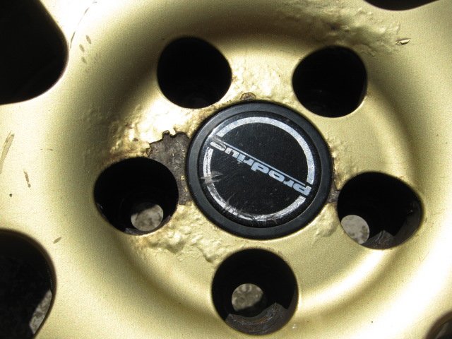

T2: pokud je to otázka 1 kola, byly by to opravdu vyhozený peníze. Na místech, kde je lak už zvedlý, rozbrušuj hodně do široka. Hliník oxiduje pod lakem.
Můj typ: je to kolem ventilků, středových log nebo šroubů?

o 02.01.2011, 17:31 | Kesam
černé stím žlutým proužek vypadá skvěle.
o 02.01.2011, 18:09 | Honcke
černé bez proužku,k tý žlutý to bude fajné...

Dudu_481: Kupodivu u ventilků je to všude OK. Je to trochu u šroubů, tím jak to někdo oklepne při utahování a hlavně na kolech co byli v předu je to i na rohu paprsků - ta htrna v zadní části je dost ostrá a od té se to rozjede. Vybrousím to pořádně to je jasné, kola stejně jezdí z 99% v suchu, takže to nějaký čas musí vydržet. Co bys dal za barvu a lak Ty pokud až tak nejde o cenu?

o 04.01.2011, 08:11 | Dudu_481
T2: hrany jsou problém. Pokud je po vrtání děr na šrouby ostrá hrana, není poškození laku od utahování kol.
Použil bych klasickej akrylát. PU je dobrá barva, ale je měkčí tzn. budeš mít po několika umytí na laku viditelné hologramy. Je otázka jak moc to chceš řešit.

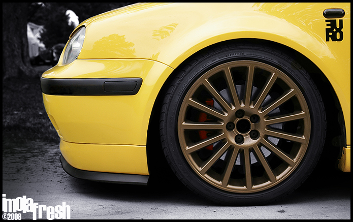

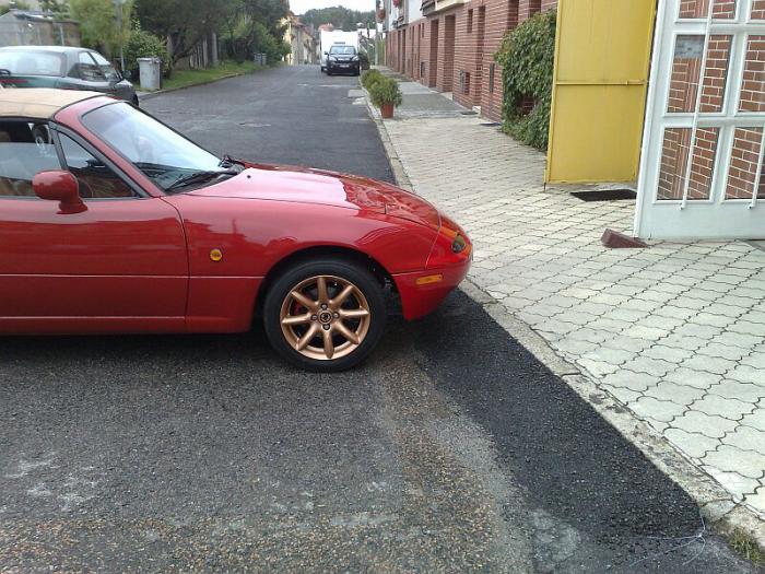

o 06.01.2011, 15:14 | Tuner#2 | Upraveno: 2011-01-06 15:16:15
Dudu_481: Díky.
Pozdě není, stále váhám, dneska jsem se byl ptát a cena za písek + prášková barva 2.500,- pokud bude prášek jen základ jednou, tak 2.000,- obojí bez DPH neboli papíru :-/ Pěkně to šlo nahoru od posledně co jsem lakoval...
Jinak v merku je i bronz, taky to ke žluté jde dobře.

o 06.01.2011, 19:21 | Dudu_481
T2: toto je hodně zajímavá a neokoukaná kombinace. Mysím, že ta nejlepší - samozřejmě po leštěné variantě :-)
o 06.01.2011, 20:55 | mishan
tak za mě teda ten bronz, vypadá to s tou žlutou fakt dobře :-)
o 06.01.2011, 21:56 | Nismo.Power
za mě černá a žlutej proužek

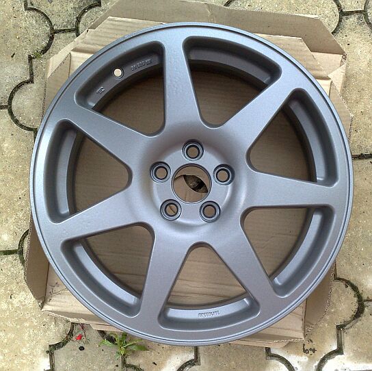

o 22.03.2011, 20:01 | Tuner#2
Tak nakonec písek 1.000,- a "komaxit" 800,- bez papírů... a jdeme zabrousit, jedny kola lehce vykitovat a hurá na mokrou barvu. Barev je nakoupeno víc, sám jsem zvědav na finále :-)

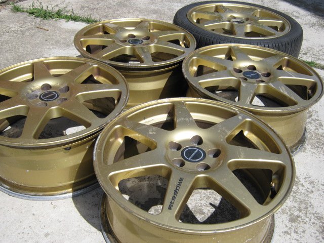

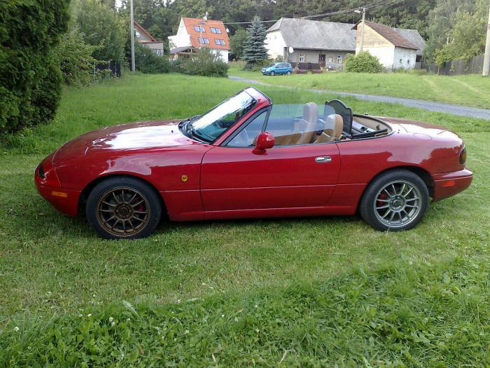

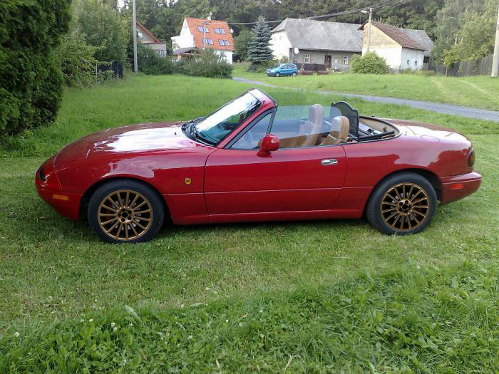

o 12.05.2011, 14:14 | cupra.165

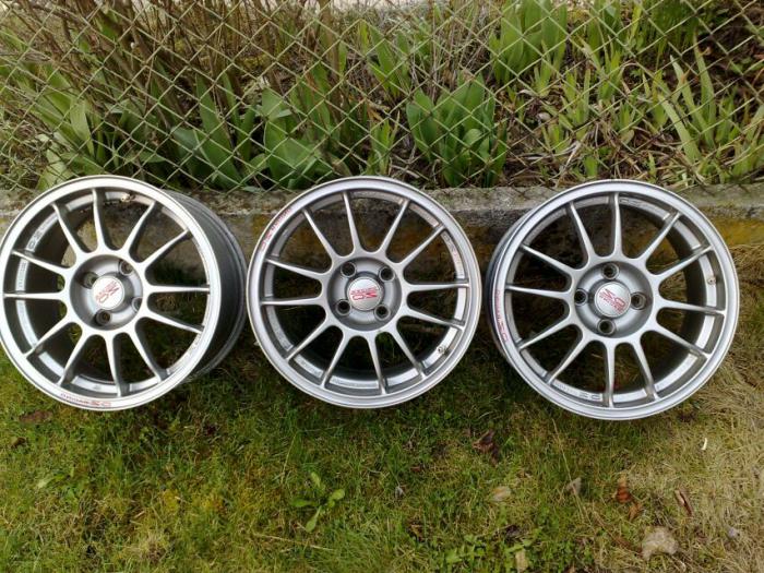

Ahoj,kde jsi prosimte to nechaval piskovat a komaxitovat? Chci se zeptat,kdyz mam kola odrena po krajich,to si jeste pred navstevou piskovani musim ja zabrousit,vid?
Koupil sem tato kola a potrebuju je dat dokupy,misto zlate bych nejradeji nejaky antracit,tmave sedou.
Ten komaxit cerny je takto leskly jako na fotce?
o 12.05.2011, 14:15 | cupra.165

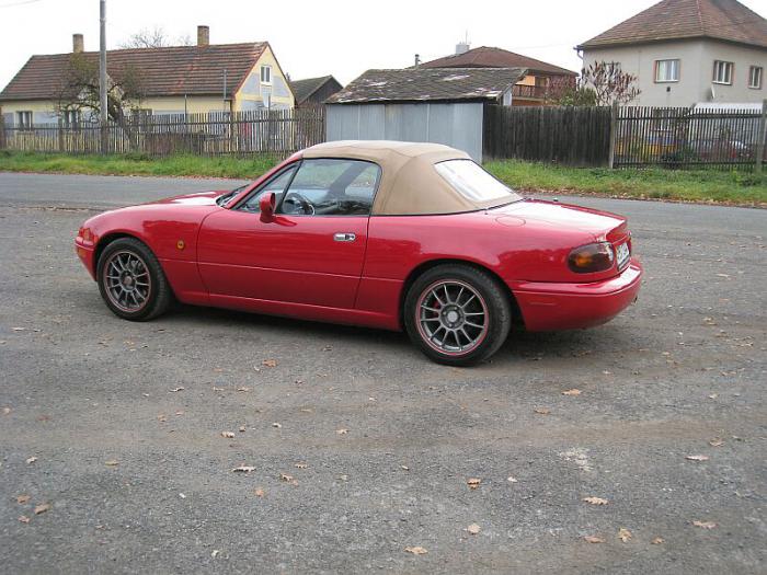

o 12.05.2011, 14:18 | cupra.165
Umela by ta lakovna taky jinou barvu nez bila,cerna?
Koukal sem,takovou to renovaci nabizi i autolakovne Jech v Cernicich v Plzni,nemel by si na ne nejake reference od znamych? Moc dekuju za pomoc
o 12.05.2011, 15:35 | MiniMike | Upraveno: 2011-05-12 15:36:25
cupra: Jech dela jak piskovani tak komax, kdyz tam dorazis, tak tam maj i vzornik a opravdu tam neni jen bila s cernou :-) se budes divit kolik je tam barev.
Nechaval jsem u nich par veci delat a spokojenost, prislo mi, ze si na tom nechavaji i zalezet ;-)
edit: a ty hrany by to chtelo minimalne zbrousit, bylo by to pod komaxem videt a ty puchejre by melo piskovani odstranit celkem s prehledem...

Ahoj, pískování proběhlo u nás na Břasích a komaxit v lakovně u Pivovaru. Ty hrany to chce určitě líznout, ideálně na soustruhu, to dělá třeba Abl tuším z Čížic nebo tam někde (pokud budeš chtít, kamarád má kontakt) pak už jen písek a komax, ten písek puchýře bez problémů. Černá se takhle leskla, ale kdyby jsi viděl co to udělalo když jsme to vzali mokrou černou a přes to lakem to je pecka. Komaxit mám jen jednu vrstvu a je jako základ.

cupra.165: já nechával svoje odřené opískovat také na Břasích, nic jsem nepřebrušoval a kola po opískování nádherné
viz příspěvek : 02.01.2011, 11:28
Teď čekají na komaxit, snad budou příští týden.

Je to na imprezu a barva je zhruba o dva odstiny svetlejsi antracit metaliza. Chtel sem primo antracit,ale ten byl pry jako interierovy,tak sem zvolil jinou moznost. Blbe se ta barva ukazuje,zalezi v jakem svetle jsou focena...zhruba takto by to melo vypadat
o 21.06.2011, 20:38 | cupra.165
jen pro ukazku,ty sama kola focena trosku pod soumrakem,coz odpovida i vzorniku,jak sem si to puvodne pral.
o 21.06.2011, 20:42 | cupra.165
a predbezna cena..puvodne mluvil dle ruznych barev..pokud bude jeden nastrik,tak 180.- za kolo,pokud dva,tak 340.- ,tyhle ceny mi rikal pri matne sedo cerne,tak nevim jak to vubec dopadne. Jen rikal pri stribrne metalize,ze tato je o dost drazsi,tak si myslim ze tam moje bude nekde uprostred.Takze v dusledku cenu vubec nevim :-) Ale sem smiren ze za 5ks 17 alu se vejdu do 3000.- doufam :-)

o 13.12.2011, 16:03 | cupra.165
Nasel by se nekdo ochotny,kdo by na me oz aplikoval tuhle tmave bronzovou?Diky moc
o 13.12.2011, 16:27 | cupra.165
o 13.12.2011, 16:31 | cupra.165 | Upraveno: 2011-12-13 16:32:56
Dam lepsi obrazek magdy
o 14.12.2011, 15:36 | cupra.165
Anebo se vyprdnou na cernou a bronz a dat bile? :-)
o 14.12.2011, 15:53 | Lukasino
Bily nee :(
Ten bronz by mohl byt super k intosi a strese ;)
o 14.12.2011, 16:03 | Tuner#2
Taky jsem pro tmavý bronz, tmavší než mám já ;-) Půjde to k interiéru a střeše ;-)
o 15.12.2011, 09:59 | Schejby
Jsem se tak nějak nudil tak jsem zkusil hodit ty bronz kola na to auto a není to špatný
foto k příspěvku  od Schejby
o 15.12.2011, 10:23 | Schejby
Tady je Tmavší bronz pouze jen na předním kole..
o 15.12.2011, 13:08 | cupra.165
Diky moc Schejby,pomohlo mi to pri rozhodnuti.Ozkousim ten bronz,nevypada to vazne zle z obrazku,skutecnost byva jeste o neco lepsi.
o 15.12.2011, 13:49 | Tuner#2 | Upraveno: 2011-12-15 13:49:45
JJ 09:59 pecka ;-) Jdi do toho.
o 15.12.2011, 14:10 | Schejby
cupra.165... není zač je to jen maličkost...
Jinak jdi do toho bude to slušný :-)

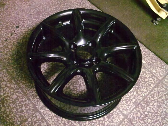

o 31.12.2011, 15:53 | cupra.165
Tak nakonec vse jinak,diky Ps a jeho plasti dip jsou cerna :-)
o 31.12.2011, 15:54 | cupra.165
Tak co rikate,byl lepsi antracit nebo ted cerna?
o 31.12.2011, 16:50 | H-Honza (M)
cerna to tak trochu zabila, ale jinak ty superleggery tomu slusej moc, mi pripomelo doby nedavne :O)
foto k příspěvku  od H-Honza
o 31.12.2011, 16:53 | H-Honza (M)
o 31.12.2011, 16:54 | Midi34
jak plecháče na zimu
tam není nic vidět
věřím že v reálu je to lepší
o 31.12.2011, 17:44 | cupra.165
Ja to tak trosku i zabit chtel :-) Ty kola jsou pomerne moderniho vzhledu,NA je spise starsi,kola sem kvuli skvele vaze menit nechtel. Takze sem je utlumil,ale jak vite,realny pohled na kola vypada zase jinak,vetsinou lepe :-) Za jizdy ci pohledu z blizka to pomerne dobre kontrastuje. Jsem konzervativni clovek,ale vzdy sem si chtel cerna kola zkusit :-D
o 31.12.2011, 18:47 | Tuner#2 | Upraveno: 2011-12-31 18:48:25
Za mě výborný, černá je luxusní barva... Bohužel na fotkách bez HDR to vůbec nevyleze tak jak to vypadá ve skutečnosti ;-)
