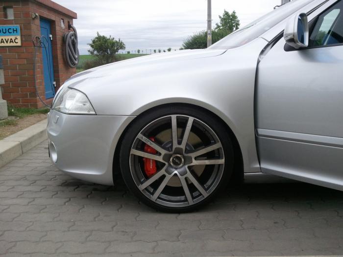

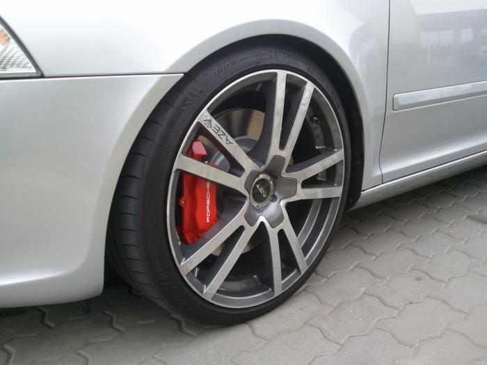

Je to tam :)
Slint, paráda, brzdič opravdu Porsche?
nebe a dudy na brzdění co? zadek zůstal stejnej?
jj brzdič porsche. Ještě zkusim jiný desky. Ty DS2500 mi přijdou až moc tvrdé. Zadek je zatím serie nechlazený 288mm, ale až se sjede mám připravený komplet chlazený set 310x22 z R32ky.
Ještě detail
Vašku pěkný brzdy, na alfě mám podobné, brzdění je hned o něčem jiném, já jsem dával před týdnem novou sadu brzd od EBC Redstuffy a brzdný účinek je neskutečný, ale je cítit že jsou ty desky tvrdé, ale doporučil bych ti Greestuffy měl jsem je na pašíku a byly super.

a rozdil pred/po? poradnou recenzi :-)
Rozdíl je super. Nástup brzd je daleko znatelnější, zkušenosti co se týče pozdějšího vadnutí ještě nemám. Co mě trochu sere jsou desky DS2500. Jsou moc tvrdé a dělá to nepříjemně hrubý zvuk. Objednal jsem ještě nějakou základní řadu od Feroda tak je zkusim. Přecijen je to auto na denní ježdění a chci si zachovat dostatek komfortu.
Ještě je zajímavá věc, že nové kotouče jsou o cca 4kg těžsí a překvapivě to zlepšilo komfort při přejezdu nerovností.
