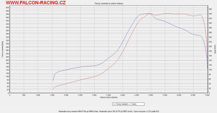

auto je fiat coupe, 2,0 16VT zaklad 196hp..
jako hezký ale tohle auto má nepoužitelnou trakci v sérii natož takhle :) o nedotáčivosti nemluvim tak vlastně nechápu k čemu ti to v tomhle autě bude :) ?
vidim dobre 341 ps?
No kurva....:-)
s nedotacivosti nemam problem a s trakci taky ne kdyz se nerozjizdis pod plnym nebo na mokru... :)
supr hodnoty, fakt paráda, ale jako nismo. To auto je žeprej hrozný "křáp", teda co jsem slyšel od třech majitelů, teda vlastně už šťastných (podle jejich slov) ex-majitelů
hele coupecka delam, prvni sem mel pred 4ma rokama, tohle je moje druhe a musim zaklepat ze az na bezne opravy nic extra, on je tam spis problem ne v poruchovosti a le v servisech, za 1 to auto neznaji a nechteji ho delat, a pak musis ho mit naucene kdyz chces neco opravit.. ja sem s nim spokojenej.. nekdo andava na fiaty, jinaj na ople, ford a jine..
Díky průběhu to musí být "very funny" auto, do 3500ot nic a pak půůů a 3x takovej vykon :-)) Vtec u Hondy hadra... :-)

Augi crasher: jako bys nevěděl, že takto se chová každý auto s velkým turbem... ;-)
kdyz si vybavim jak se chovala Lancie 2,0t 16V s pouhyma 200PS :-) 1-hrabe na pridani i na suchu, 2-hrabe na pridani na mokru, na suchu pri razeni s plynem, 3-hrabe dost casto na mokru, pri razeni s plynem na mokru vzdy... takze se to "jen" posunulo o kvalt az dva nahoru? :-)

ale výkon slušnej a chování většího turba či většího tlaku je normál že to zabere vejš.... ten dvoulitr nemá sílu to turbo roztočit aby táhnul "vocpod" :)

me se ten graf libi, na naky super casy zajety na okruhu/oblibene trase to nebude, ale bude to efektni svezeni... ostatne na to stejne tyhle brutalne prefoukly auta povetsinou jsou.. si nedelam moc iluze ze ruzny ty m3,supry apod stroje s velkejma turbama a 700+ps zajedou nekde na okruhu neco rozumnyho...

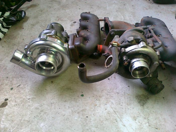

a co tam mas za turbo a kolik to tlaci? snad ne k16 ;)
tlak pri mereni 1,35 turbo je cina T3/T4
turbo z ciny? To dal kamos na kappu 5v turbo a vydrzelo 14dnu:)
no tohe je z USA ale bude to zrejme to same co cina.. me uz jezdi rok..:)

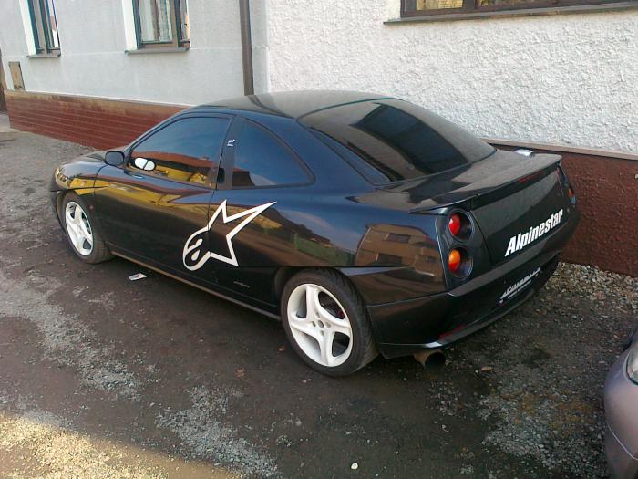

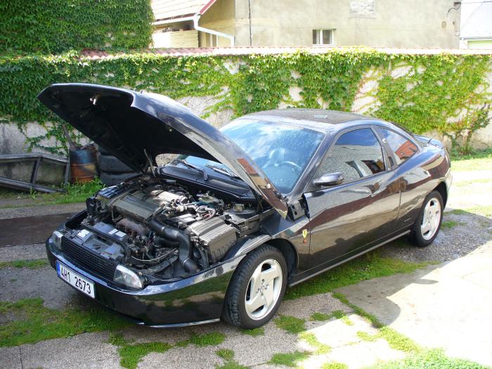

neco bych tu mel.. takhle sem ho koupil, uplna serie bez sebemensich uprav

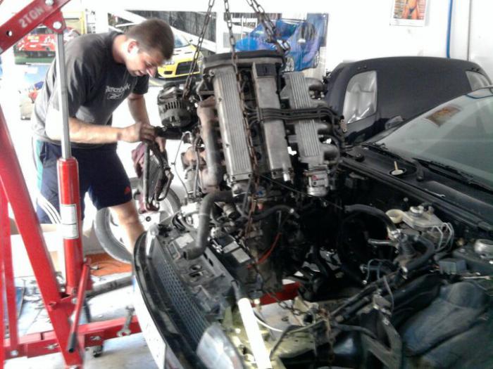

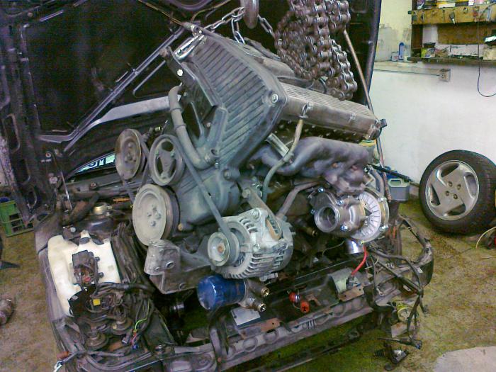

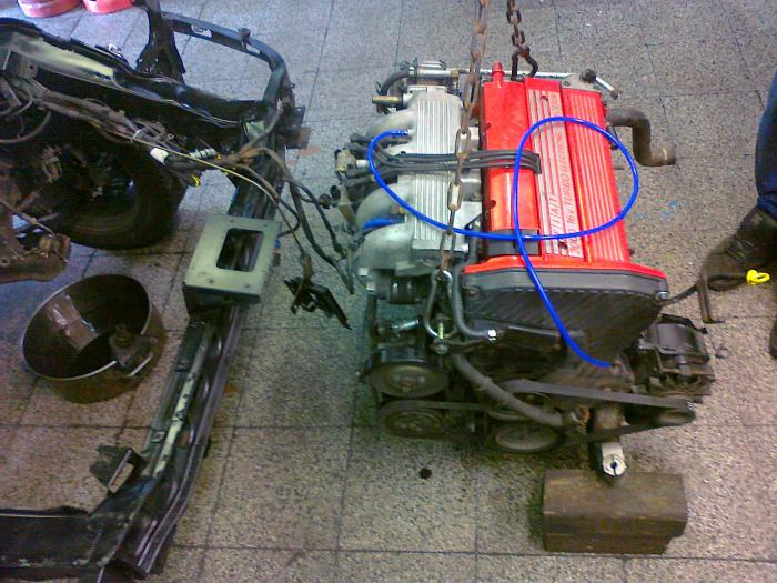

tady sel prvne motor ven, delal sem novou spojku, Walbro, svicky, zvedal tlak paliva a nakej ten cip

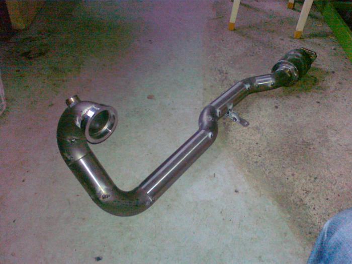

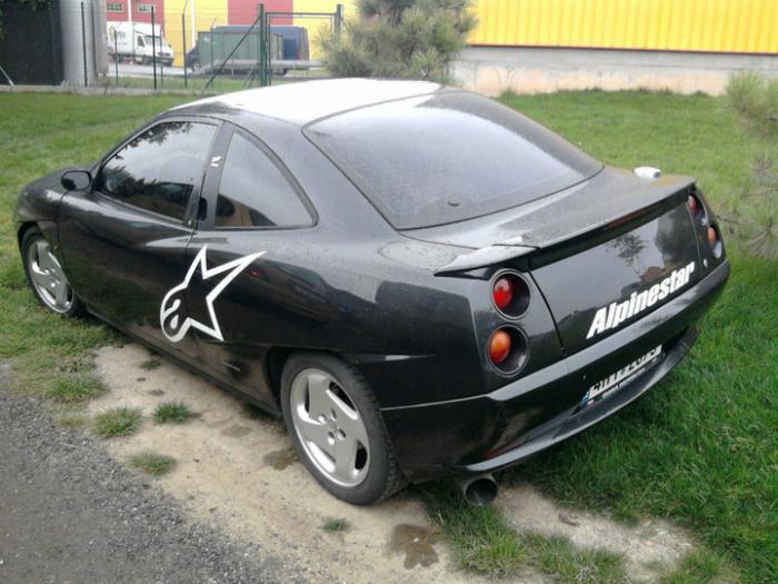

vyfuk a tuning nalepky +20hp..:D
vyfuk an nove turbo..

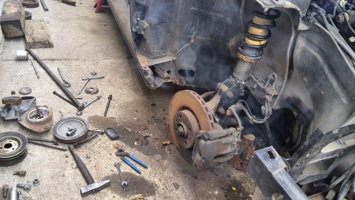

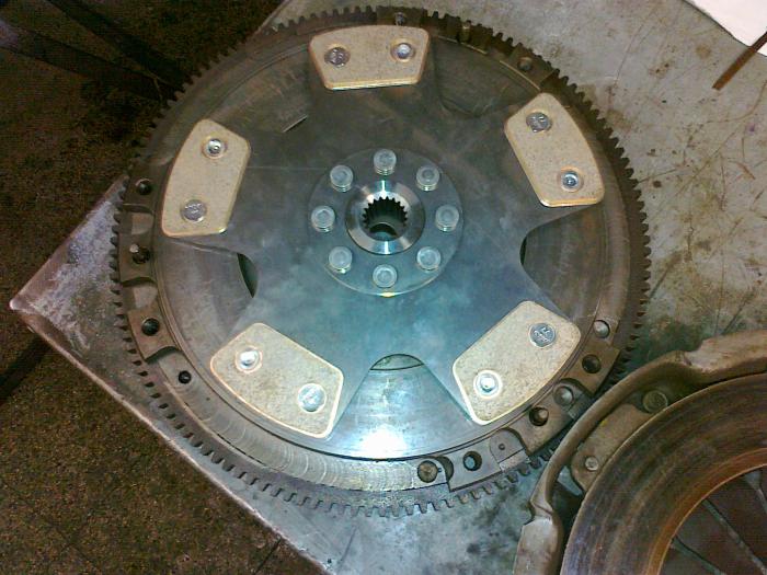

spojka a setrvak

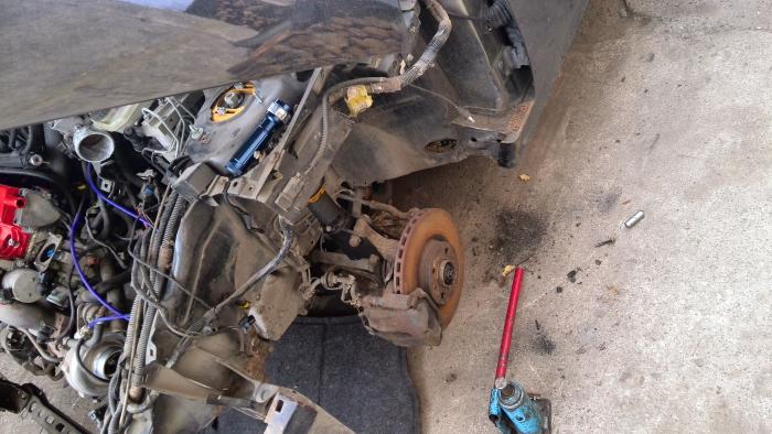

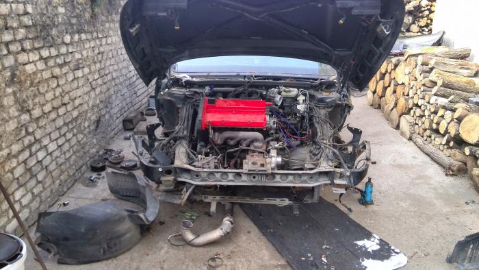

motor uz po druhe venku

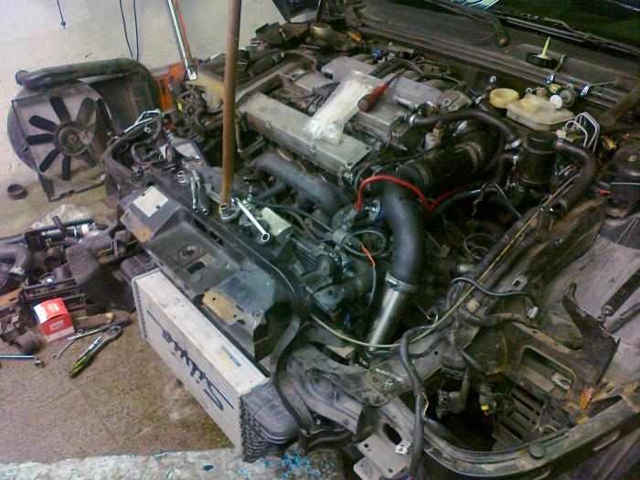

rovnou poradnej ic

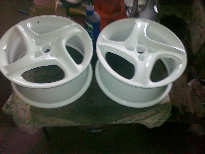

nove kola

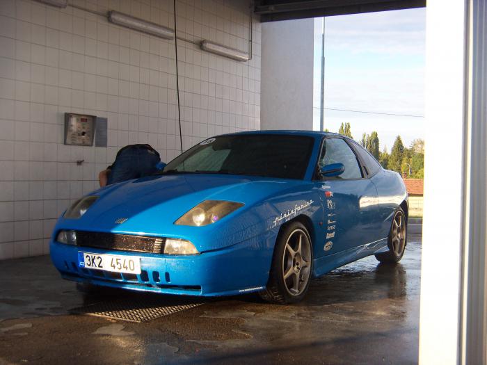

takhle ted vypada..

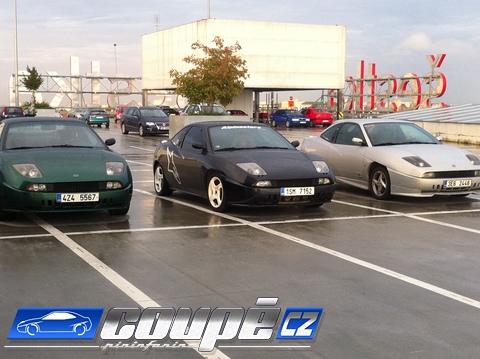

mini sraz..

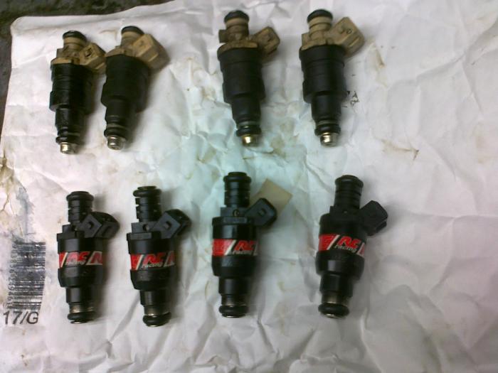

vstriky co sem ted daval..

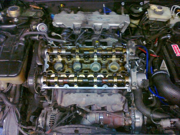

vymena vacek..

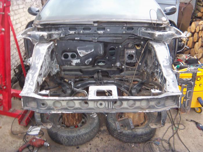

a v zime bude taky co delat..:)

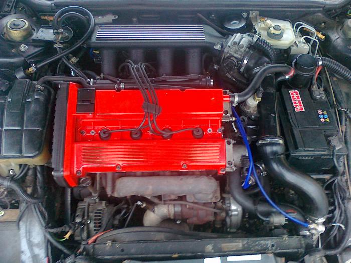

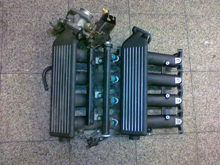

zima je dlouha tak si dale hraju, podarilo se mi sehnat sani z kappy 16VT, docela nadlidsky vykon..
je tam.. :) jinak do jara bych rad, AFR merak, EBC zrejme Blitz, uvidime jak budou finance, asi prijdou jeste vetsi vstriky, a dostat se nad 400HP, jestli to odmerime na tenhle vykon tak se zacne stavet novy motor, blok bez vyvazovaku, wosnery ojnice, jine pisty a prestavba na 4*4
to sani z kappy ma vetsi objem/prumery nebo v cem je rozdil?
taky jsem to chtěl napsat .... na obrázku vypadají stejně ....
Sání z kappy je variabilní
nene to je blbá fotka originál sání na tomhle motoru je zakroucený a přístup ke vstřikum tragédie tohle kappácký má ty sací roury rovný a vstřiky shora takže lepší proudění a lepší přístup hlavně. Peťa má ty sání 2 obě jsou na fotce, je to celkem nedostatkový zboží tak se chtěl pochlubit. To variabilní jedno co tam je se stejně překuchá na statický
tak sani sem daval hlavne kvuli pristupu na vstriky a origo sani je takhle..

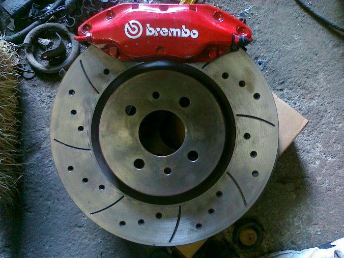

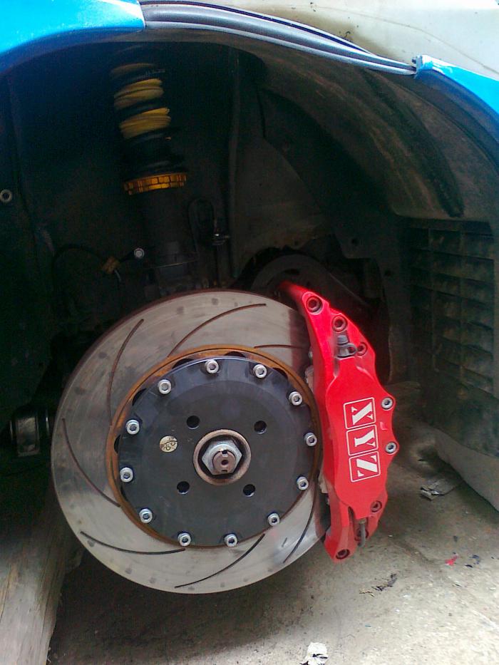

tak nove zmeny, brzdy budou nakonec od XYZ ale kvuli nim musi byt kola R17, pneu falken, podvozek stelovak taky XYZ do mesice budou fotky..:)
kola tyhle, smoula byl darce, brzd, podvozku, kol a sedaku..
No pěkné, pěkné. Ani velké zpětné zrcátka nepotřebuješ, protože i z STS bude jenom tečka :)
na rovince každopádně :-))
Doplním Nocarreta: Ale jenom pokud Fiat bude schopen jet po vlastní ose :)))
Fiat bude po vlastní ose schopen jet déle, než všechny STS v ČR dohromady :))

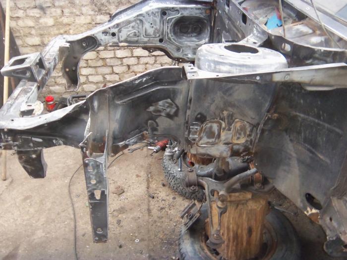

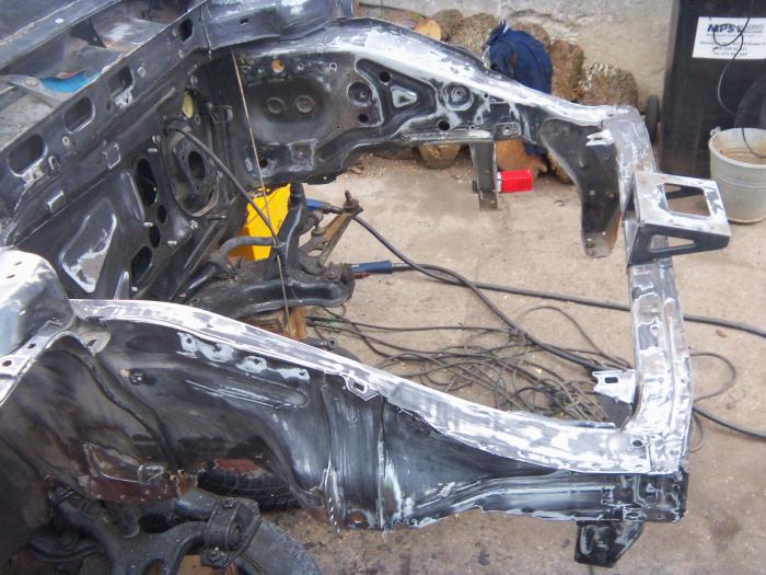

nuze po dvou letech stani auta venku sem se konecne k nemu dostal s tim ze mu dam nove brzdy podvozek a poladim motor ktery prestal fungovat ale nejak se mi to zvrtlo a auto je kompletne odstrojene az na okna a dvere a zacne se vyvarenim karoserie at to je od zakladu plus nejake male odlehceni a upgrade..
mensi dirka
druha strana..

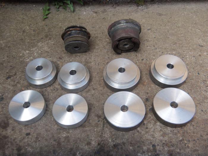

no a kdyz sem v tom tak i nejake to vylepseni ulozeni zadni napravy na tvrdaka..
