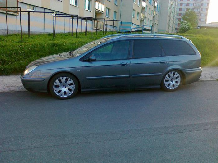

Brácha jezdí na originál 17" z C4 Picassa 6,5x17 ET18 205/50. Myslím, že cokoliv do 8 palců nebude problém, místa je tam spousta, ET bych vybíral 18-15.
foto k příspěvku  od Kája

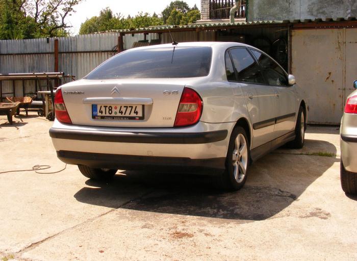

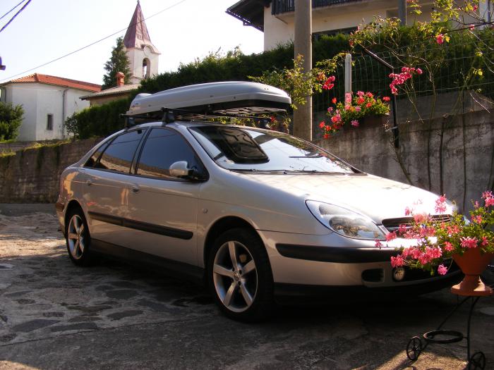

Já měl 7,5x16" ET18 (215/55/16) v zimě a 7,5x17 ET20 (225/45/17) v létě. Na sedanu, ale pak je bral švára na kombajn. Jinak 18" klasika 225/40/18
foto k příspěvku  od straki
o 06.10.2011, 22:46 | straki
