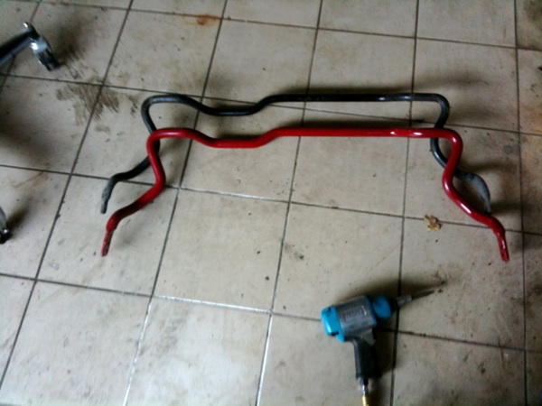

Omlouvám se za fotky, neměl jsem po ruce foťák...

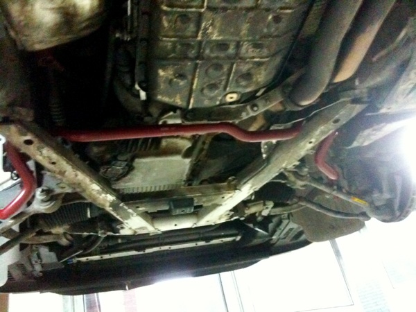

Nechci z toho motokáru, ale série je moc komfortní a náklony velké. Starý 21,5, nový 27mm Eibach, vzadu oem M5 e39.
o 23.10.2011, 00:22 | CervinVega
Výměna je trochu porod, protože je nad nápravnicí, která se musí svěsit. Měl jsem to u Bychla, protože se mi to nechtělo dělat, tamní odborníci prohlásili, že to tam nepůjde a že to nebude fungovat. Neměl jsem slov... cca 3 hoďky a je tam, samo napodruhé se to dalo podstatně rychleji, je tam hodně krytek, plastů a pod, které překáží...
o 23.10.2011, 00:25 | Shr3k
Bychl vše při starém... :-) stále kvoká, stále kvoká...
o 23.10.2011, 00:34 | JR
Rozumná úprava ... bohužel spousta lidí vůbec neví, k čemu to je :)
o 23.10.2011, 00:41 | cupra.165
Ty uz ses Honzo vratil k vrtuli?
o 23.10.2011, 17:55 | CervinVega
dneska projeto cca 150km, stabilizátor bych hodnotil 10 z 10ti, nic negativního nevidím, auto daleko lépe reaguje na volant (otočení znamená nyní i okamžité zatočení), náklony se zmenšily, komfort stejný, celkově se zpevnil pocit z řízení a ovládání auta... kdo váháte, neváhejte, stojí to za to (Eibach antiroll kit sada je na většinu aut)...
Vašek-jasan, uzil jsem si TDi by VW, kde je jedinym zdrojem zabavy duneni motoru a nizky vyskyt u pumpy... mam 530iA a jsem spokojenej...

Hezká práce... Já šel z 16tky na 20tku v tvrdým uložení a spokojenost. Pár lidí co ví proč to řešit tady taky ještě je ;-)
o 24.10.2011, 15:03 | CervinVega
série byla uplně nejslabší verze stabíků-komfort podvozek... tlumiče přijdou Bilsten B8+Eibach pružiny -30/20mm... uložení je guma oem M5, zadní je taky komplet M5 e39... je to komfortní, tichý, bez rázů a pazvuků...

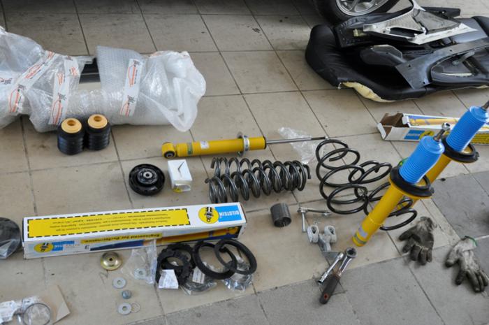

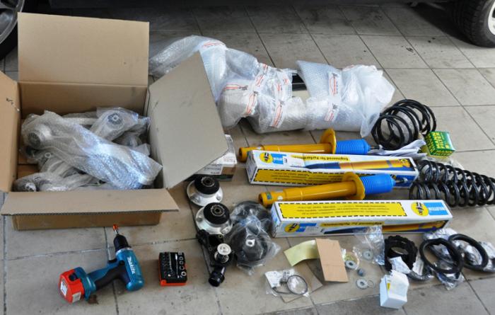

B8+Eibach na aute, pocity rozporuplne, tlumice jsou uz moc tvrde na normalni jizdu, auto ma skoro snahu poskakovat (neni to vylozene tvrdy, je citit, ze se to snazi perovat, ale je to tuhy uz moc), pri tlaceni na pilu je to parada, pri 120 na rozje_any okresce se to chova ve svem zivlu, sedi to perfektne a pocitove i lepe funguje nez pri jizde na klobouka... uvidim, az udelam geometrii, jestli se to zlepsi (menil jsem i 6 ramen, vsechny ulozeni a pod) nebo si do te doby zvyknu :-)
o 30.05.2012, 10:31 | muSlim
Nevieš náhodou, B-koľko je ekvivalent origo tlmičov M Sportfahrwerk?
o 02.06.2012, 22:02 | CervinVega
B8 ma byt dle prodejce... Jinak po geometrii se to zklidnilo, ale porad to ma do plavneho podvozku daleko,na špatne silnice a pomalou jízdu nevhodné...
o 03.06.2012, 12:15 | Vasekkch
Stejnou zkušenost jsem měl u Superba.. B8 tlumiče a H&R brka. Rychlá jízda bomba, pomalá jízda tendence odskakovat. KW varianta 2 nastavená na třetinovou tuhost byla jiná lahoda. Ted mám na OIIRS H&R Monotube a super, jen zadek by nemusel být tak tvrdý. Zvažuju koupit na zadek žlutý KONI a nastavit si tuhost.

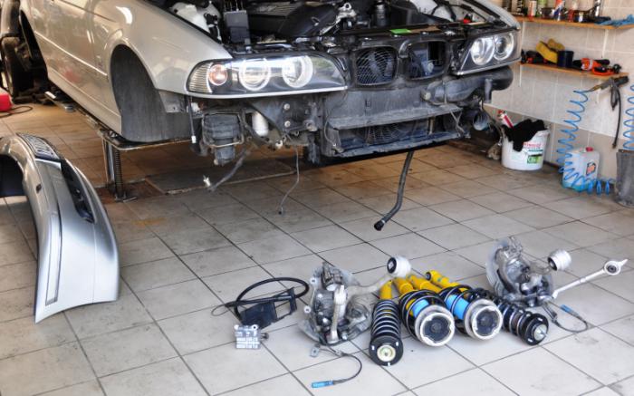

tlumice, pruziny, termostat (jeste puvodni 2002, je el rizenej-meni teplotu motoru podle zatizeni/vykonu a zacal zustavat zavrenej, coz je dost prusvih-studenej chladic a teplota jde hore, uhnily v nem ty draty), vyfuk, ramena, ohrivac bloku motoru a hafo spotrebnich drobnosti...

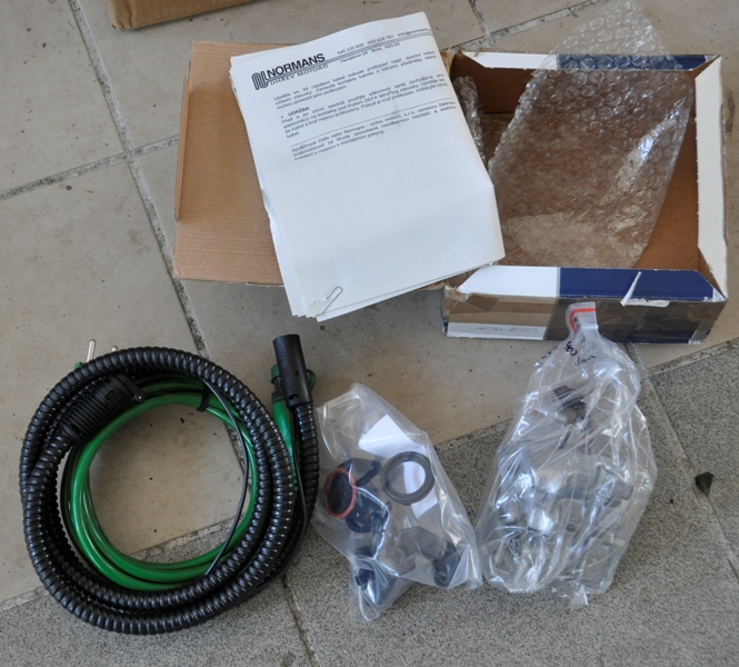

ohrivac v detailu, na 240V do spinane zasuvky, rano za pul hodky ohraty blok bez emisi, mozno samo pichnout i v praci a na cestu zpet mit opet predehrato gratis :-)

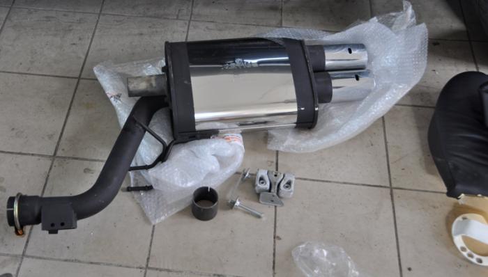

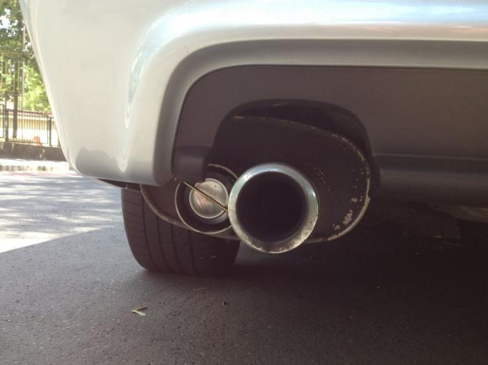

Remus ma decent zvuk jen pod plynem, zadny hucak jsem nechtel, kdo chce vetsi rachot, bude spokojenej uplnym vynechanim celeho koncoveho tlumice, zkousel jsem to a i tak je to relativne tiche... jak bude cas, vyhodim seriove svody s katama hned za nima a dam sportovni s katama pod autem, je to dost velky rozdil ve zvuku i projevu motoru
o 09.06.2012, 11:13 | CervinVega
s novyma ramenama, ulozenima, gumama a pod je z toho komplet jine auto...
o 09.06.2012, 11:15 | muSlim | Upraveno: 2012-06-09 11:16:23
Pekné! Termostat aj mne chcípol, už čaká v kufri na výmenu, len sa k tomu dostať. Našťastie teraz auto nejazdí tak sa mi nič neskurví jazdou :-) Ramená a spol. dávaš originál?
o 09.06.2012, 11:21 | CervinVega | Upraveno: 2012-06-09 11:32:20

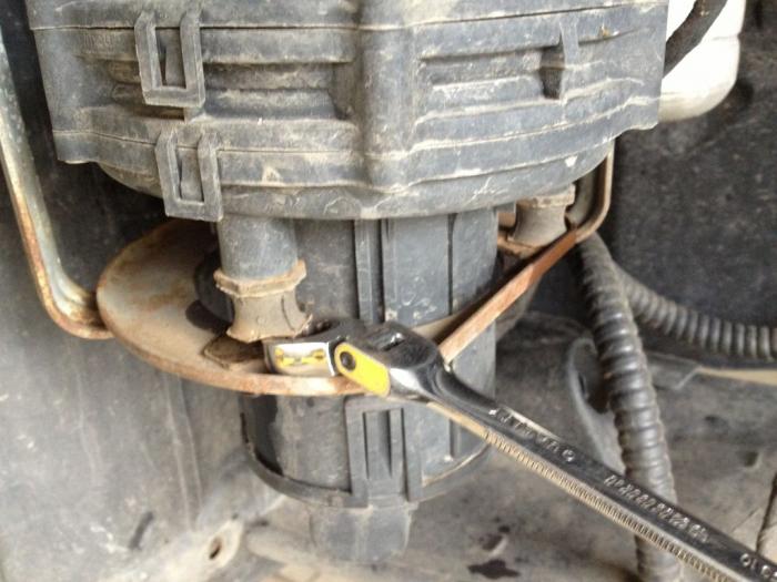

Slim-origo nebo prvovyrobu davam na kde to ma smysl, ramena jsou ATP, na 7er je lidi hodnoti dobre, jestli na nich nenajedu dalsich 200tis km me fakt netrapi... cela sada stala snad 5tis (komplet predni/zadni naprava, menil jsem jen co bylo ko-obe ramena vpredu, vzadu ty horni, ulozeni stabilizatoru jsem menil pri jejich vymene, zadni tycky uz byly taky na odchodu)...
naraznik jsem hodil dole, protoze to jde rychle, je pak vsude hafo mista a pri vymene termostatu jsem rovnou vytahnul chladic a vsechny vycistil (mezi AC a vodou je na servo a automat, drzi se tam bordel)... vedle tehlice lezi ten ohrivac s kabelem a koncovkou v ramecku z narazniku, sroubuje se na blok pres teplovodivou pastu...
jo a mam psat, ze jsem menil olej, kapaliny a natankoval plnou, jak tu obcas na foru frci? :-)
origo tlumic je jak novej, nedavno menenej, hodim na nej nerez koncovky a jeste nekomu udela sluzbu :-)

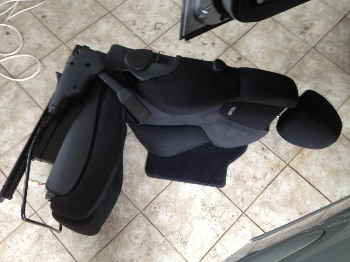

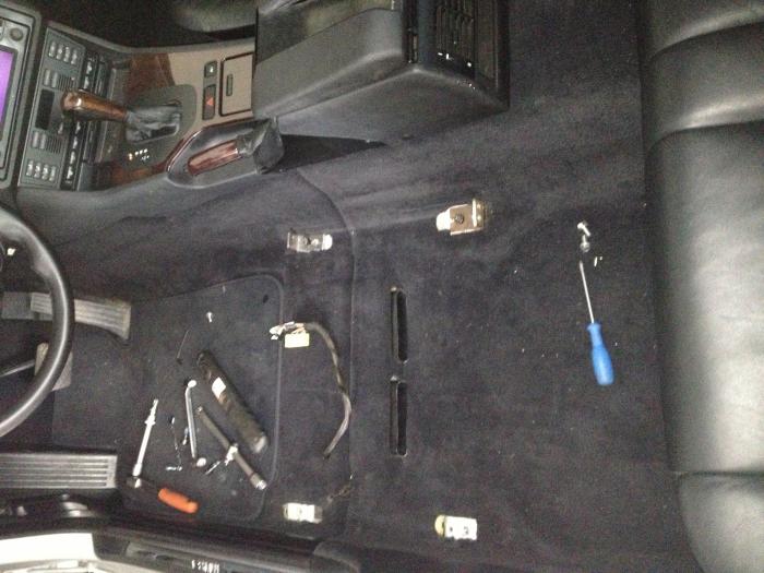

Recaro Style s Klima paketem posunulo feeling z auta zas o kus dal, ted mám pocit, ze to řídím a ne, ze jsem vezen :-)
o 07.05.2013, 21:47 | CervinVega

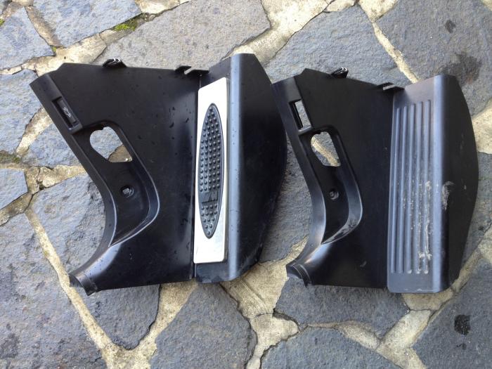

Helmut od kterého jsem vydrazil konzolu byl asi veselá kopa, nebo byl rozcarovany z 1€, zkratka mi přišla bez jedné časti, ale s adapterama pro trpaslíky jako bonus... Dil jsem vyrobil a dneska cvičně snížil o ten extra distanc:-)

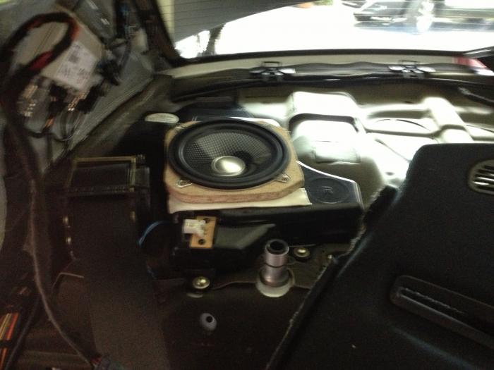

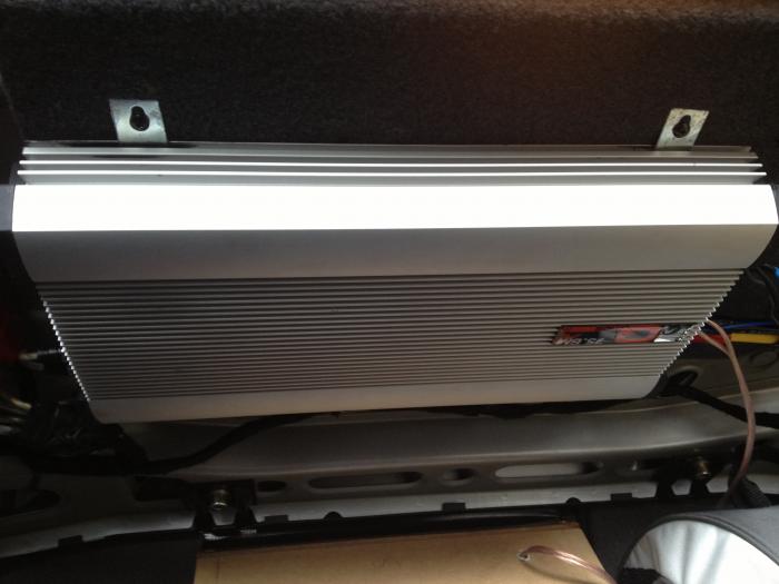

A něco málo hifi taky proběhlo:-)
o 07.05.2013, 21:51 | CervinVega
Ty plast ozvucnice by mely dostat cenu za sofistikovaný výrobek k ničemu a zlosti jako prémii... origo repro nehraje, lepší se tam nevejdou, vedle je hafo mista v platu, nechápu důvod tohohle experimentu...
o 07.05.2013, 22:50 | cupra.165
Ses do toho Honzo pustil. Ty krasne sesle bude mit i spolujezdec?
o 07.05.2013, 23:34 | CervinVega
Jj, jen musím koupit nebo vyrobit konzoli, není úplně jednoduchá kvůli uchytu pasu a místu, aby to nějak vypadalo... no a el, aby šel airbag a el stav volant..

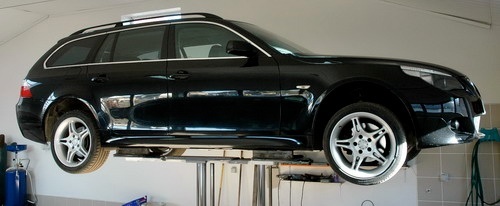

Dneska jsem zvednul Vmax o 12km/h :-)
o 19.04.2014, 21:59 | AR
CV: co to máš za šikovný zvedáček tady: 09.06.2012, 11:13 | CervinVega
o 19.04.2014, 22:29 | CervinVega
Nussbaum, nezabira místo, jen potrebuje hlubokou jámu na ty pistnice (tuším 1,5x0,5x2m).
o 20.04.2014, 08:32 | AR
koukám že i za luxusní cenu ;)

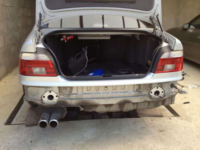

bohuzel M naraznik ma trochu vedle otvor pro vyfuk a nebylo jak a kde to na miste resit, tak provizorni fix (stejne budu menit koncovky, tak wtf :-) )... samo je to pojistene luxusnim vrutem do dreva napric, nafotim priste :-)

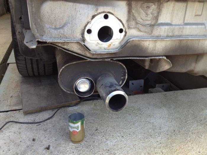

fail v detailu :-) musim posunout cely tlumic a nahodit nove koncovky, tohle je trochu moc kreativni :-))

behem kurwovani nad replikama plastu z Kelly (plastove nadkoli a kryt pod motor - jdu oboje vratit, je to nepouzitelne, leda tak do souteze "Detska tvorivost") jsem objevil zdroj podivnych pazvuku pri startu. SAP - pumpa sekundarniho vzduchu litala ve svem drzaku dle libosti, vsechny 3 silentbloky odlepeny.
Jo a repliky M narazniku taky velka vasen dostat na auto, aby to nejak vypadalo. Na sirku jsou zjevne delsi, tak po zmacknuti do origo bocnich drzaku dojde k vybouleni horni hrany... asi priprava na rozsireni auta... nemam slov...
