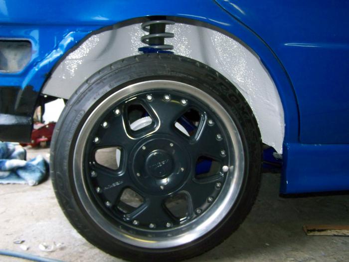

Kesam V zadu to mám vysoko jako kráva potřeboval bych to ještě nějakej centák srazit tak aspon 4cm.Předek sedí moc pěkně ale zadek nesednul tak jak bych chtěl je tam pevnej sníženej podvozek tak se chci optat kde to mám ufiknout a o kolik jestli odspoda nebo odzhora když se na to koukám jak to stojí. Dole nejni takovej návin ostrej tam by možná stačila otáčka jedna pryč.

Kesam TAdy je to na autě i když pak namrdám do kufru 15-20 kilo věcí tak to lehne tak max o 2 cm

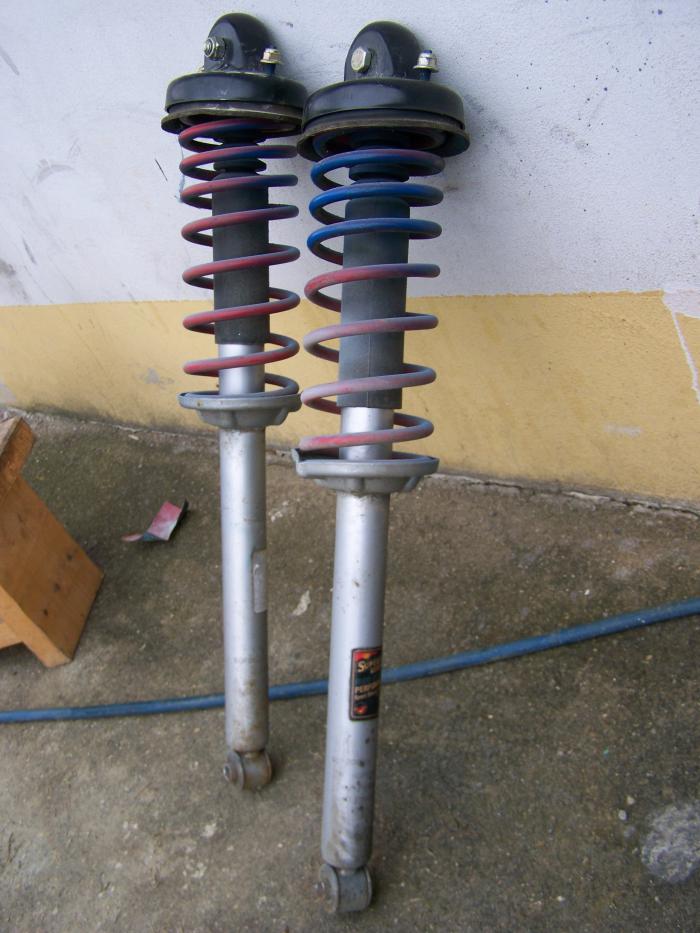

na tipu sem dolaďoval vejšku zadku seříznutím o 2x 1/4 závitu...což znamenalo -2cm (předek sem seříznul o celej závit (jsou 2 závěrný, takže to kleslo o sílu drátu, tj cca 14mm na výslených -50mm) chtělo by to fotku pružiny a misek (taky skutečnost jetsli s nima jde volně otáčet).. třeba bude stačit seříznout o 1/4-1/2 závitu...

Kesam Mysky jsou natvrdo tam sničím neotočíš.

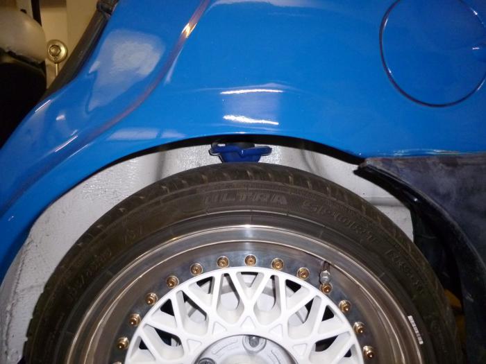

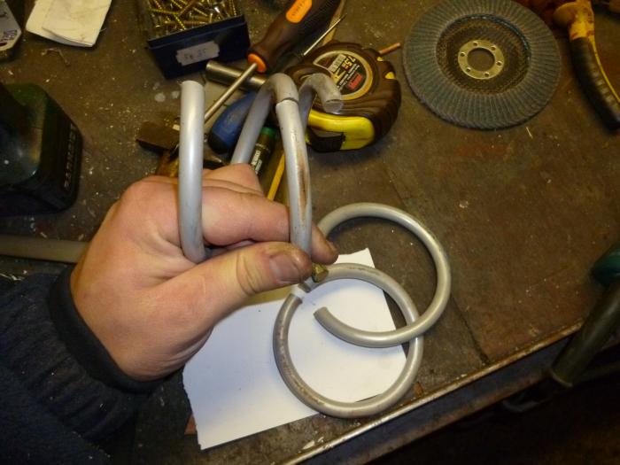

Kesam Tuner už jsem se sem dneska nestihl podívat než jsem na to vlítnul:-) Ale pohoda udělal jsem to jak ted tady píšeš takže jsem vyndal tlumiče a uříznul 1 závit ten nejmenší všechno poskládám a nic tak znova a uříznul jsem i 2 Namontuju sednu dozadu zahoupu a paráda přesně 3 cm dole jak jsem chtěl když si tam sednu tak to jde jště o 1 cm jelkož tam nemám ted zadní dveře a holé víko bez okna bez rezervy a hudby cca nějakejch dohromady 25 kg tak paráda. tady na porovnání s horní fotkou.

Kesam Tolik sem dal pryč.NP 3 už musí bejt masakr to tam lítá ta pružina jako kráva ne?
