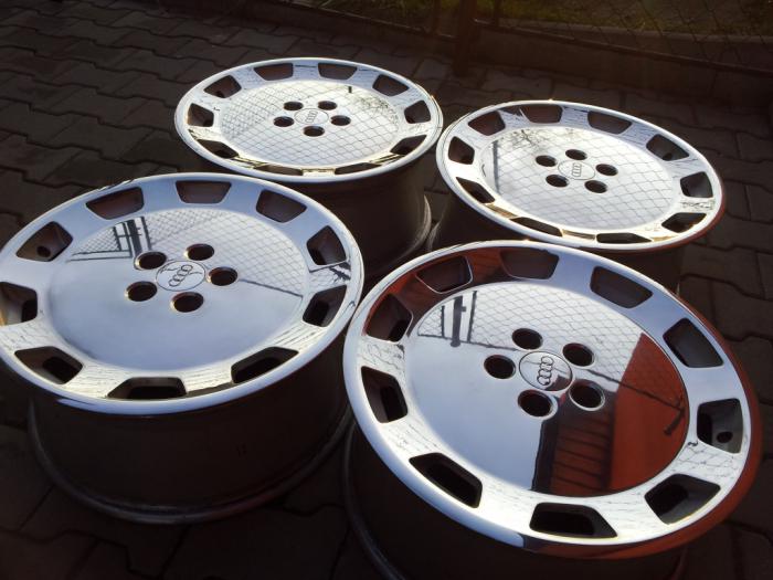

Ahoj, máte někdo zkušenosti s lakem na leštěné alu kola? Já si právě nejsem jist, jestli je nechat zalakovat, nebo ne. Někde jsem se dočetl, že klasický lak na té leštěné ploše nebude moc držet, ale byl jsem v lakovně a tam mi borec ukazoval lak, který je přímo na leštěný hliník. Prý na tom kole, ale taky moc dlouho nevydrží (asi 3 roky a bude se to muset dělat znovu). Takže, co je lepší? Nechat zalakovat a mít nějáký ten rok klid, nebo to kolo celou sezónu opečovávat a přelešťovat. Jak se jinak staráte o leštěné kola? Díky za rady.

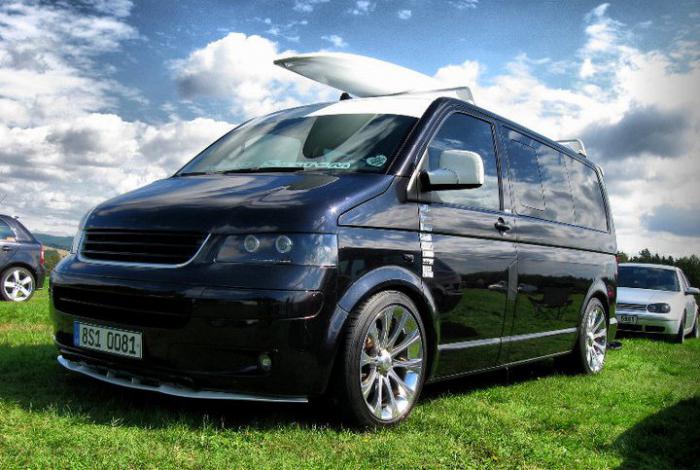

Já si nechal leštěný kola zalakovat, ztratilo to právě to "zrcadlo", ale čištění pak zase uplně v pohodě. Stačila jen voda. A když to dělá profík, nic se neloupe ani po 4 letech...

alíí: jenže ty tvoje sou leštěné strojně, Hanysovy ručně..tam bude malinko problémek

leštil jsem je sám a pořád mi nešlo udělat to krásné zrcadlo, mishan mi poradil (ještě jednou díky) a už to je lepší ;-) pořád se ale nemůžu rozhodnout jak s tím lakem, každé má své pro i proti... počítám s tím že bych je často myl a určitě i voskoval. Máte někdo vyzkoušený vosk na leštěné kola? Swisswax Autobahn je sice fajn, ale docela drahý...

rozhodně bych nelakoval, už jsem měl několik sad co jsem si leštil a údržba je v pohodě a ještě konkrétně u kol co máš ty ;)
s autem jezdím každý den a neni v tom problém...stačí jen umejt a jednou za čas přeleštit (přelešťuji 1-2x v sezóně) :)

tak je rozhodnuto, lakovat se nebudou... jen ty žlábky co jsou dokola příjdou do stříbrné perleti ;-) raději se o ně přes sezónu budu starat, voskovat a leštit než je dojebat lakem...
