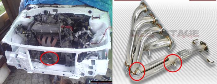

Ještě dotaz na lambdu: teď jsou svody 4-1 a lambda umístěná v místě, kde se včechny 4 sbíhají. U těch 4-2-1 je místo na lambdu, kde se sbíhají jen 2 válce a pak až hodně daleko pod motorem. Bude lambda vyhodnocovat správně, když ji dám do souběhu jen 2? Nevím totiž, jestli kabel bude tak dlouhý až do toho otvoru vzadu a jestli by nevadilo prodloužení kabelů lamdy třeba kvůli zvýšení odporu.
foto k příspěvku  od kucik
o 01.09.2013, 09:14 | CervinVega
Prodloužení nevadí, jen to musíš správně spojit, určitě do mista ze VŠECH válců...
