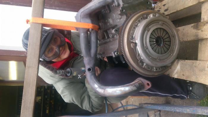

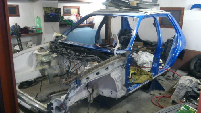

Kesam Tak jsem se zase trošku rozjel už nebydlím na chalupě takže to jde pomalu ale něco dělám přes Jaro až podzim udělám hovno to sem někde v džungli na rybách furt tak sem budu dávat sem tam nějaký fotky jak to jde.
14.12.2013, 23:40 |

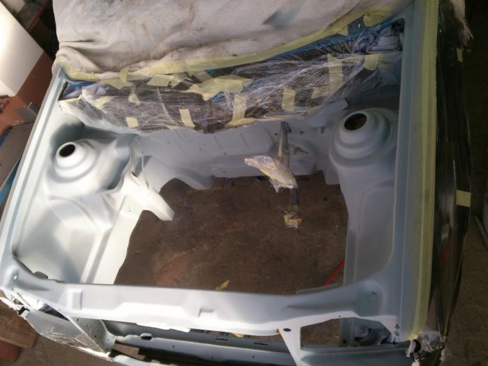

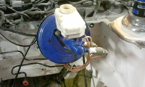

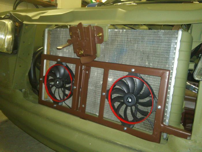

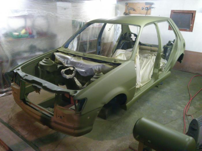

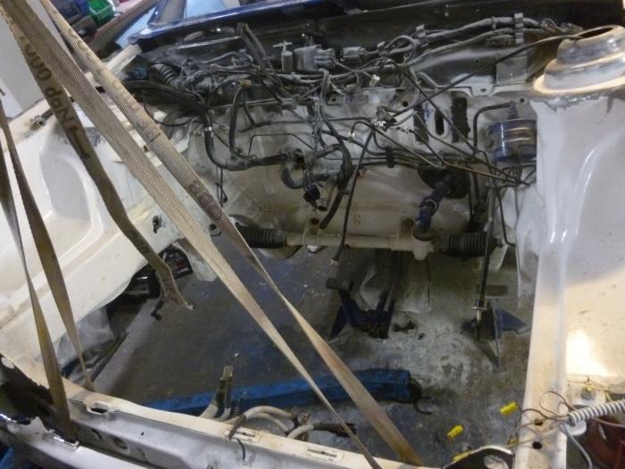

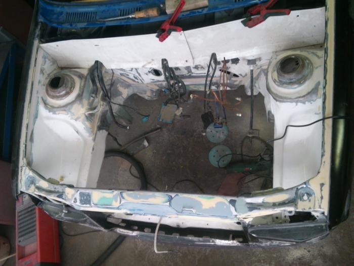

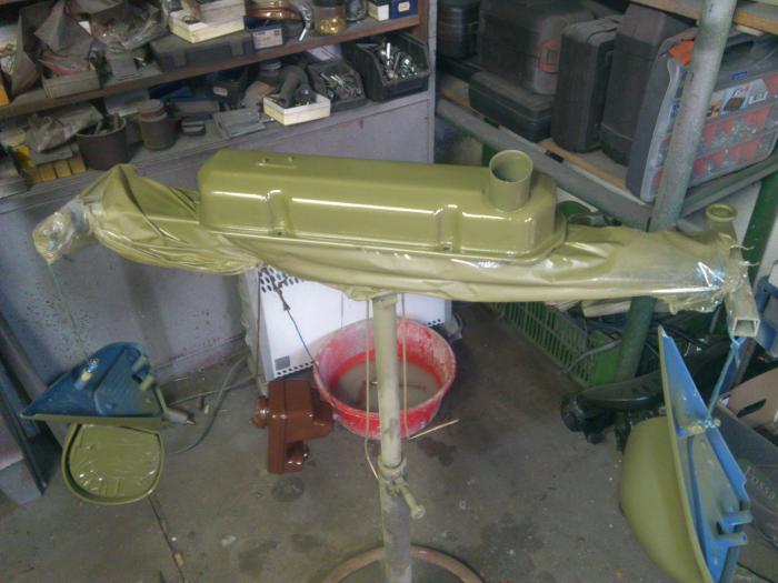

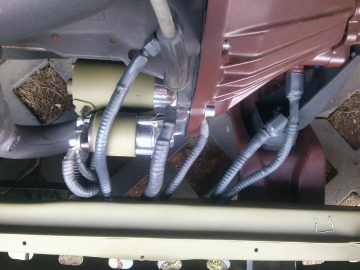

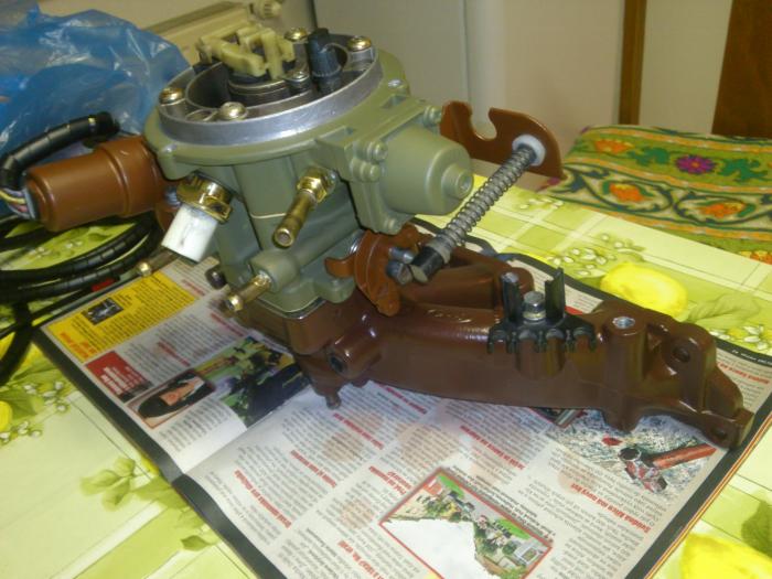

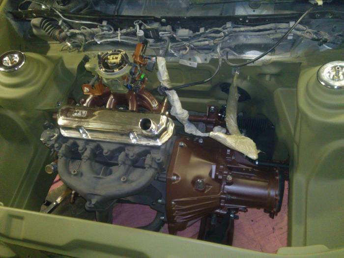

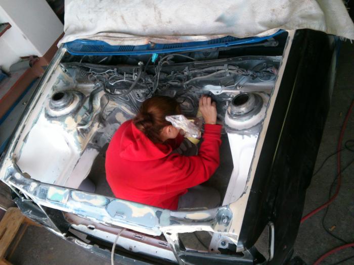

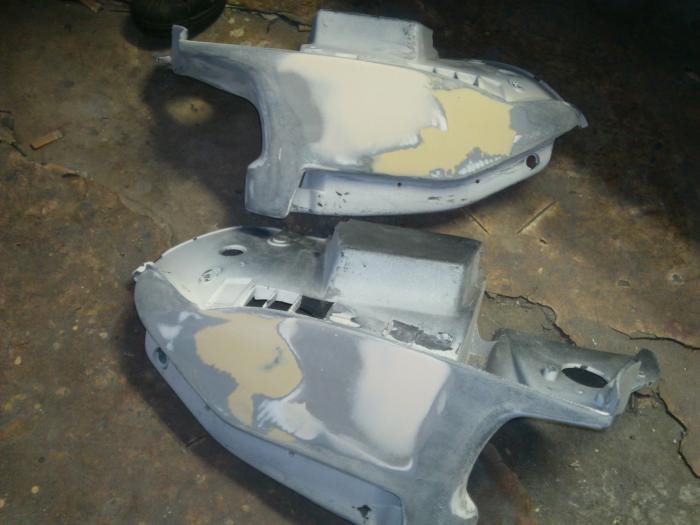

Kesam Zaměřil sem se na vyhlazení motoráku od všelijakejch hadiček trubek atd všechno se snažím nechat funkční,ale schovat.
14.12.2013, 23:46 |

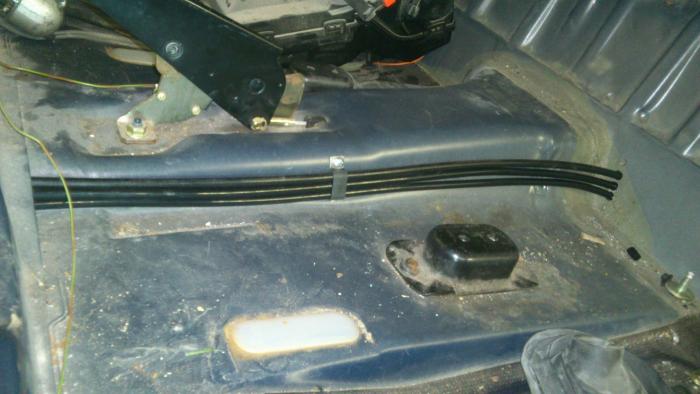

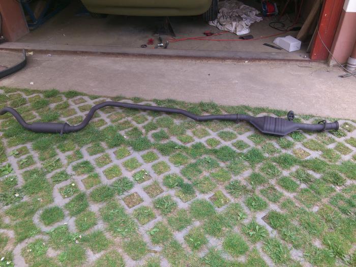

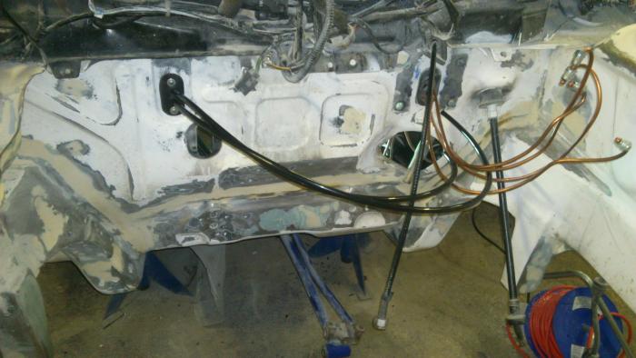

Kesam Vadil mi tam ještě ten palivák a ty všechny trubky na brzdy a palivové taky plus ty díry všelijaké.Tady je fotka z dneška udělal jsem pruchodky a natahal to rovnou k motoru vnitřkem všechno pruchodkama aby se to nikde neprodřelo takhle to vypadá dnes.
14.12.2013, 23:48 |

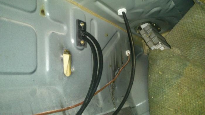

Kesam Brzdové trubky jsem taky nahnal vnitřkem a podběhama.
14.12.2013, 23:54 |

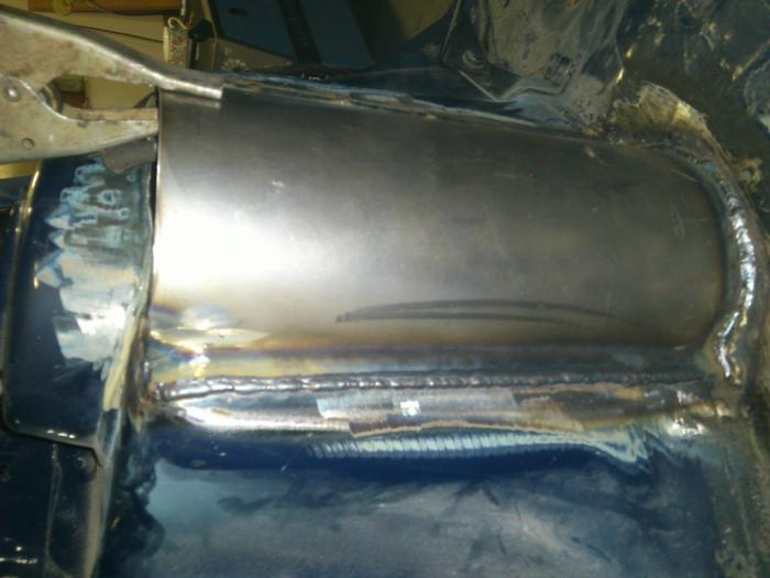

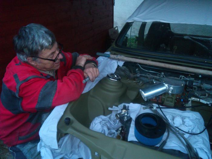

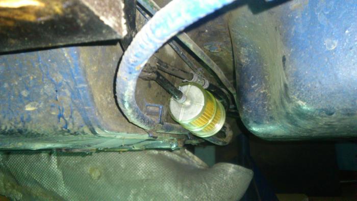

Kesam Takhle jsem dal filtr až k nádrži ještě tam dám plech pod něj a nastavil tam 2 trubky na přepad a na uhlíkovej filtr
14.12.2013, 23:55 |
Kesam tAkhle je to uvnitř

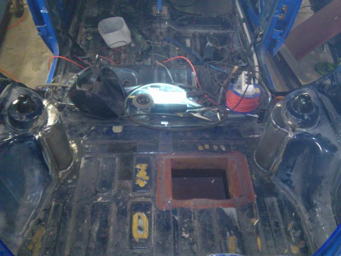

Kesam TAdy musím zítra přivařit jeden držák ještě abych to připlácnul na tu příčku
14.12.2013, 23:58 |

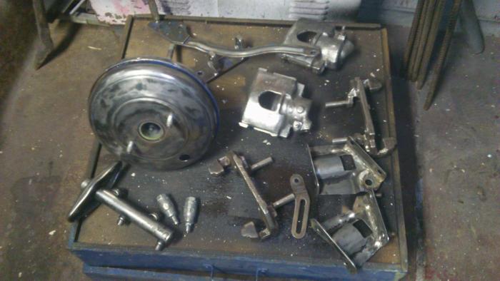

Kesam PO těch pár letech jsem byl mile překvapen když jsem sundal alkyton dolu :-)
14.12.2013, 23:58 |
Kesam
14.12.2013, 23:59 |
Kesam Něco je na černo.
15.12.2013, 00:00 |
Kesam Něco je na hnědo je to polomatná satenová alkyton.
15.12.2013, 00:01 |

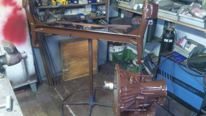

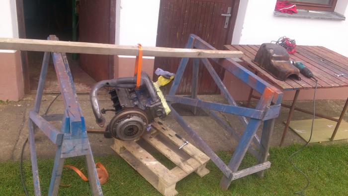

Kesam Dneska říkám tátovy nešahej na tu převodovku je to nestabilní za 15 minut letěla takže yítra opáčko.

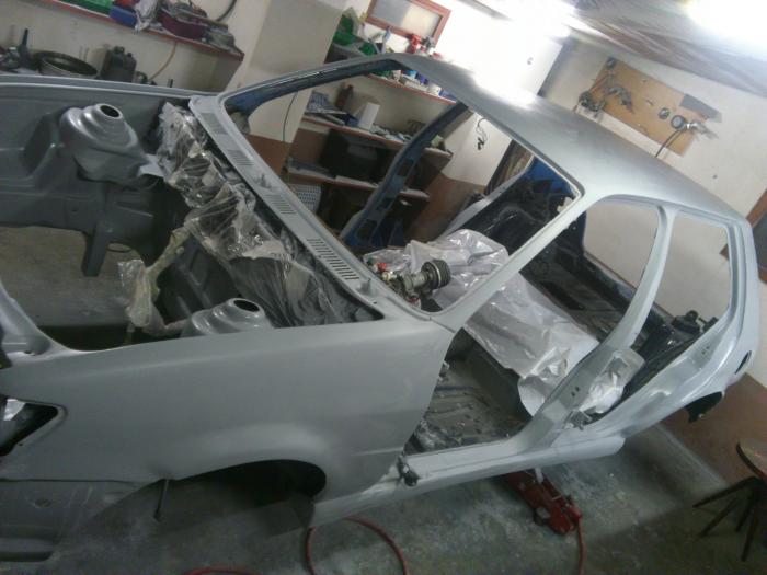

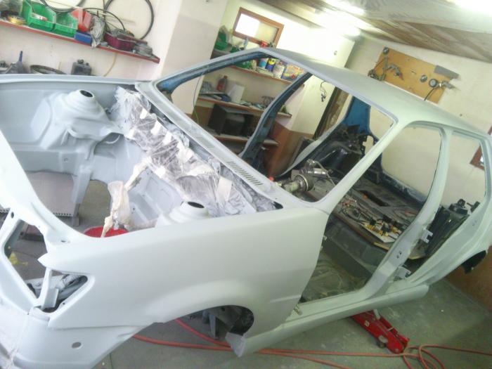

Kesam Zítra karosařina :-)
15.12.2013, 00:04 |
gizmi strasne ti fandim, ale jednomu nerozumim...neni lepsi to vzdy prodat a pak takto rozebrat a udelat jine auto? Vzdycky nechapu jak to mas pekne a najednou RUP a vse vytahat a znova :D Jsem zvedav co bude po zime :) PS: nechces zmenu? Privezu ti svoje :D Ja uz na to nemam cas a hlavne nervy :))))
15.12.2013, 00:30 |
Kesam Tak já si zase myslím že to prodávat nemá cenu :-) Hele šel jsem si to od laminátu přes převařovaný plasty světlama z 306ky ted jdu zase skoro do originálu a bude to na airridu bez zadních sedaček taková fisch car funny :-)
pekny, tesim se na finale :-)
Jinak takovej dotaz, ty brzdovy hadicky v motoru nechas takhle do kulata? Hezci by to bylo mit na uhly, vypadalo by to lepe / profesionalne, jeste kdyz se tak pekne tvarujou :-)
gizmi: ono je to skoro lepsi delat to takhle, protoze ty prachy za to auto stejne nedostanes a takhle to proste predelas :-) delam to stejne :-)
Kesame, máš můj obrovský obdiv teda! Bude to jiste pecka - ostatně jako vždy doposud! Fakt klobou dolů!
Mini už to napsal za mne.
U těch měděných trubiček by jejich viditelnost nevadila, pokud by byly naohýbané přesně v úhlech, samozřejmě i navzájem vůči sobě a vyleštěné, spíše naopak. Případně zalakovat bezbarvým lakem, aby zůstaly pěkné.

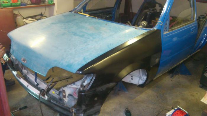

Kesam Dneska voser jako kráva s blatníkama samozřejmě kopie už jsem jich par vyměnil ale tohle byl fakt mazec to nesedělo snad nikde ke dveřím skoro centák musel sem do toho říznout pak to sedlo krásně.
15.12.2013, 17:16 |
Kesam Jinak už to mám nastehovaný čas mě tíží v týdnu to sem jedu dovařit ono to moc nejde když se nejni čecho moc chytat.Ale už je to komplet origo předek fiesta s nárazníkem futura.
15.12.2013, 17:17 |

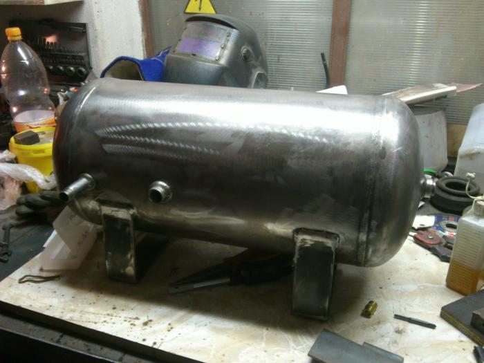

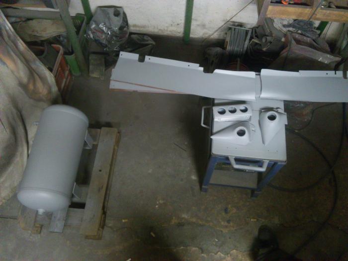

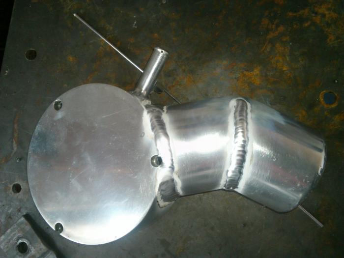

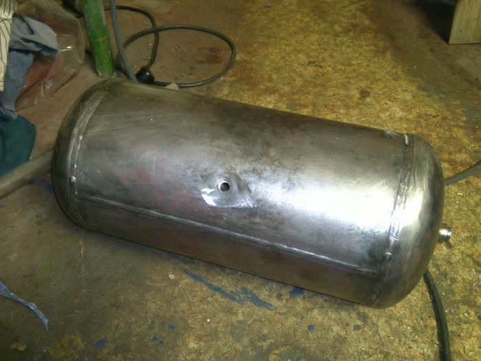

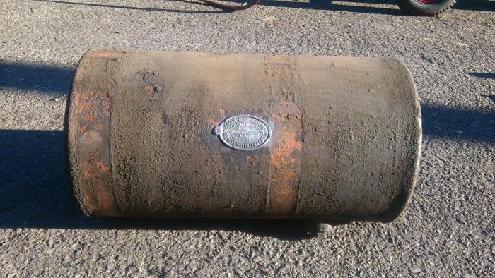

Kesam Dneska jsem ukořistil jímku v práci na 40 litru hned jak jsem jí vyřezal ze 70 let starého vagonu jsem jí odvezl ke vzduchařum a zítra i na ní dělají tlakovou zkoušku jak to projde na 12 barech jde do pucu :-)Made in Berlin tězce válečná :-)
17.12.2013, 05:47 |
jok3r zasobnik peknej pokud nebude vyhnilej vevnitr,,, spis cim to budes ladovat? tohle uz je docela dost velkej objem, mam 20l a bohate staci
17.12.2013, 06:28 |
Kesam Bude to od nuly foukat asi 10 minut.
17.12.2013, 12:27 |
hawai Asi mi něco uniklo, ale k čemu je to dobrý?
že by zásobník ke vzducháči?
17.12.2013, 13:41 |
Kesam Tak tlaková zkouška na 13baru dobrá takže ji musím dat do pucu a půjde do auta. Jo na vzduchac.
To sem zvědavej jak bude vypadat potom.
17.12.2013, 15:11 |

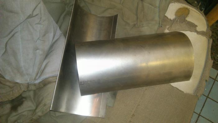

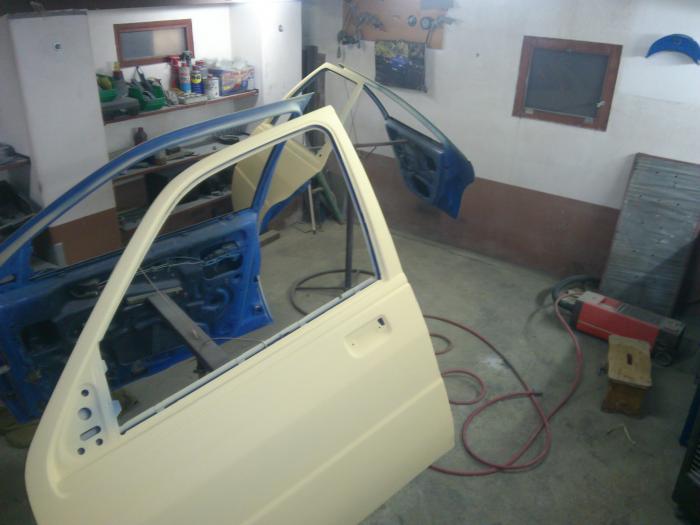

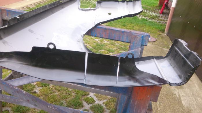

Kesam Tady jsem si dneska dál nějakou přípravu na řezání kastle domky musím zvětšit na průměr 14cm aby mi tam chodili mechy bez toho aby drhly.
19.12.2013, 22:32 |

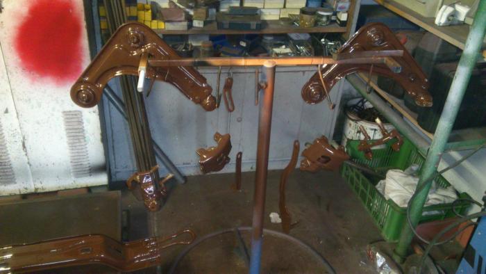

Kesam A tady new podvozek až jsem z toho jelen.

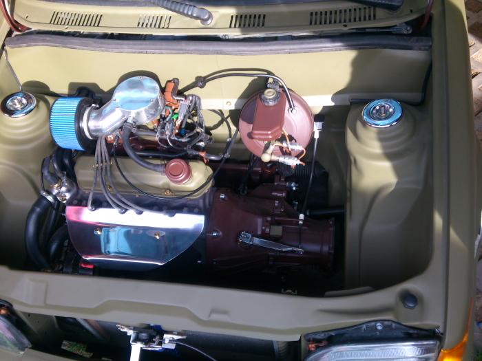

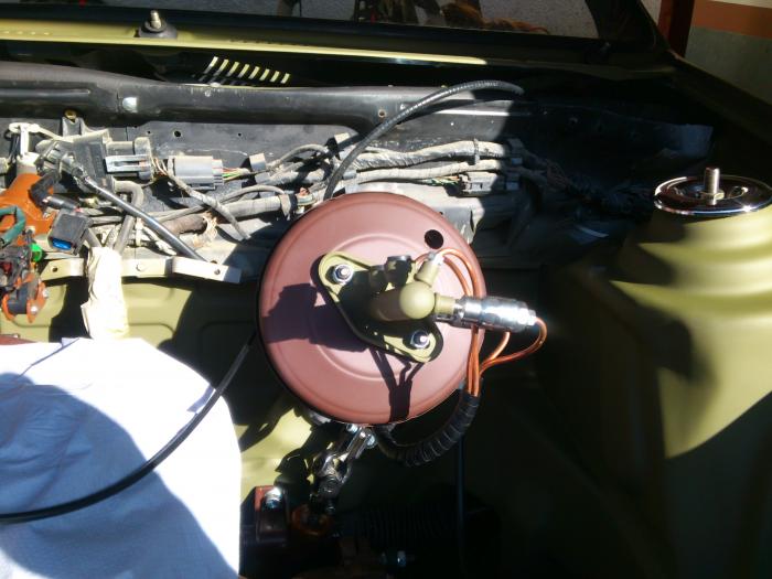

Kesam Barva do motoraku
25.12.2013, 20:17 |

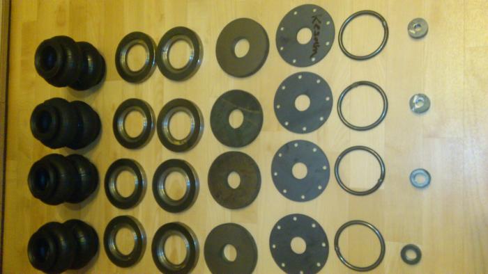

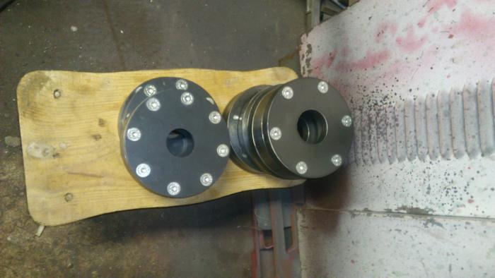

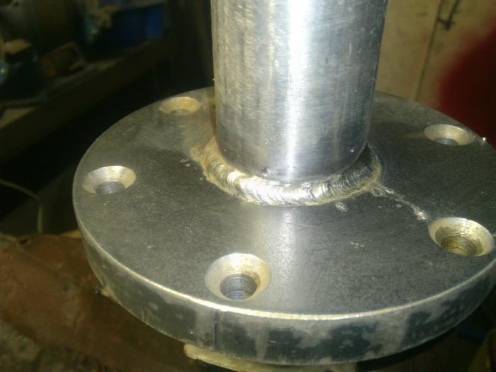

Kesam Výroba distancnich sloupku.
25.12.2013, 20:21 |
Kesam
25.12.2013, 20:35 |
Kesam Základ hliník nemá cenu lestit nedá se tam dostat.

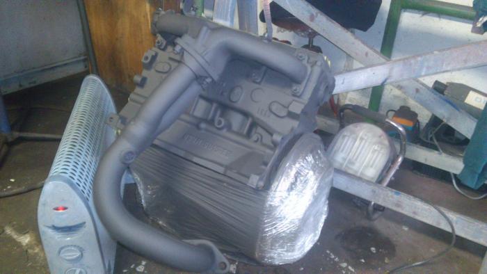

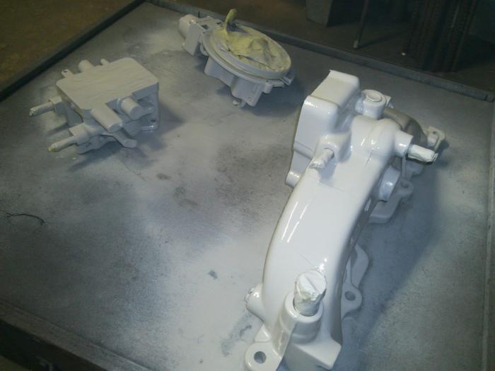

Kesam Tak jsem stín zase pohnul za 2 víkendy.
08.01.2014, 06:35 |
Kesam Mladá taky
08.01.2014, 06:37 |

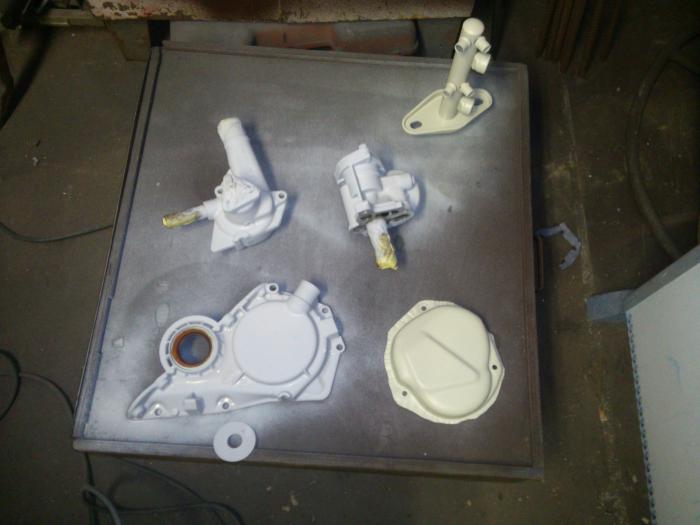

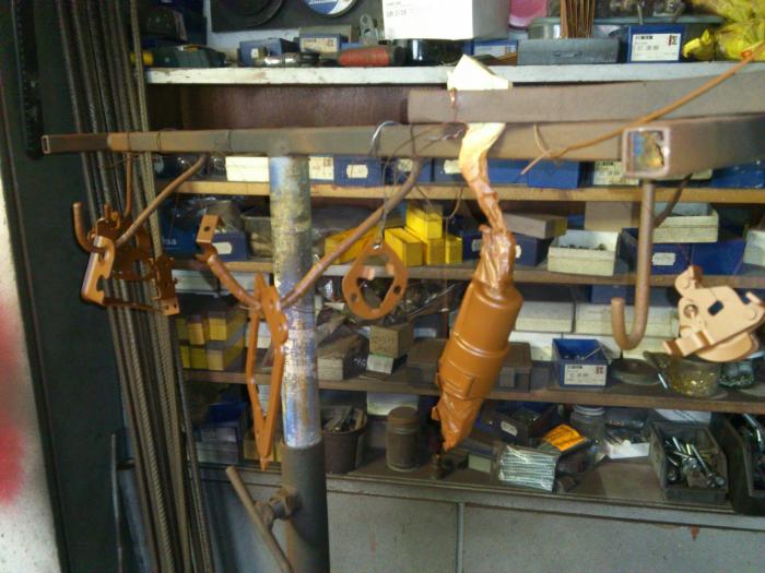

Kesam Alkyton do 750 stupňů.
08.01.2014, 06:38 |
Kesam Pak to chytlo krásnej mat.
08.01.2014, 06:40 |

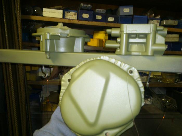

Kesam Koupil jsem new těsnění i když to nikde nechcalo a na vaně jsem utrhnul jenom 1 sroubek odvrtanej pohoda.
08.01.2014, 06:41 |

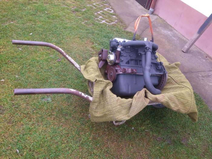

Kesam Přeprava
08.01.2014, 06:42 |

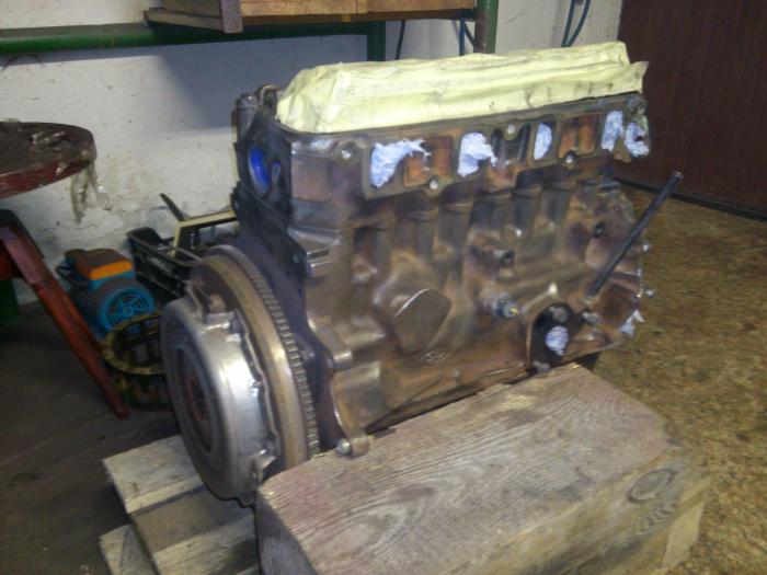

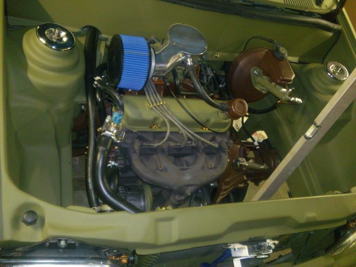

Kesam Pořád hladík motorak.
08.01.2014, 06:44 |

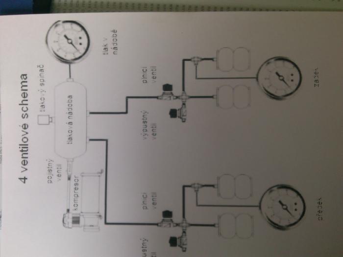

Kesam Trošku jsme predelali výkres tady z příspěvku. Takhle nějak by to mělo být zapojeno.
08.01.2014, 06:52 |

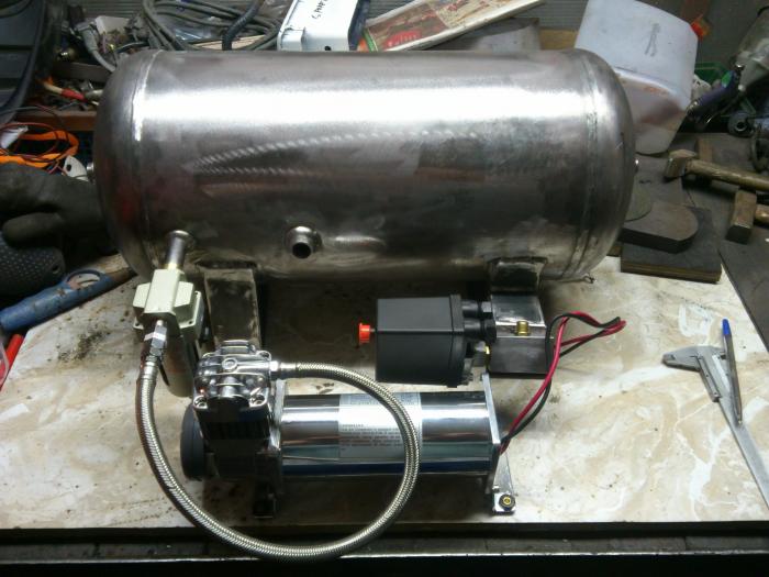

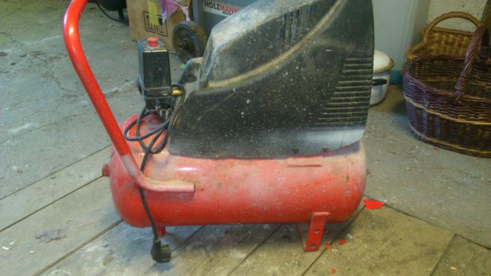

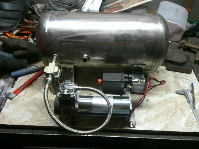

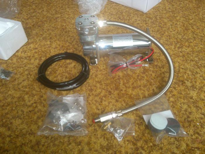

Kesam Místo té 40l nádoby jsem sehnal toto je to schorelej kompresor.nádoba na 24l upravim díry zavařil a je to.
08.01.2014, 07:50 |

kucik A jak zapojíš ty hydraulické hadice do pneumatických fitinek (to T a X)? Já plánuju každé kolo zvlášť kvůli jízdním vlastnostem, aby se nepřeléval vzduch mezi měchama, i když budu ovládat jen nápravy.
09.01.2014, 10:43 |
jok3r kucik: pokud vim tak da i T a X se zavitama a ventily maj taky zavity
09.01.2014, 17:34 |
Kesam Tak tak Joker.
09.01.2014, 17:49 |

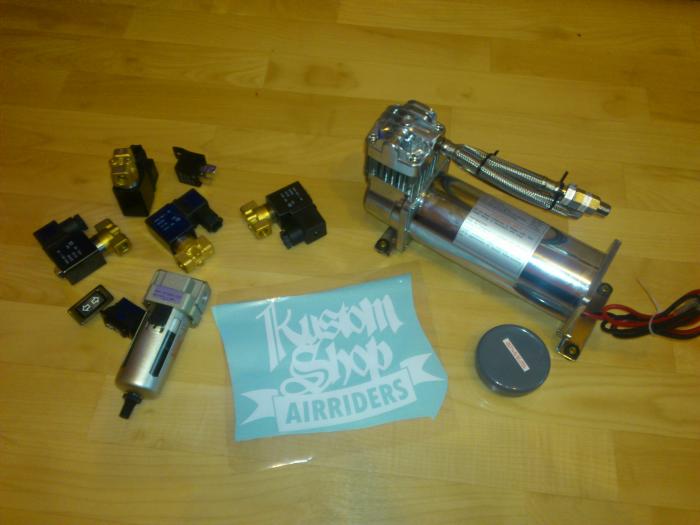

Kesam Dneska zasilka
09.01.2014, 17:58 |
Kesam Kompik ventily relatko odkalovac přepínače.
10.01.2014, 17:10 |
Jozzo tvl to jsou ceny za pár ventilků a kompresor ..masakr

Kesam Plnič
12.01.2014, 17:19 |
Kesam Nádoba na vzduch
12.01.2014, 17:21 |

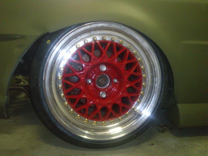

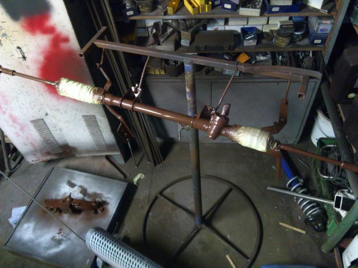

Kesam Nohy
16.01.2014, 10:30 |

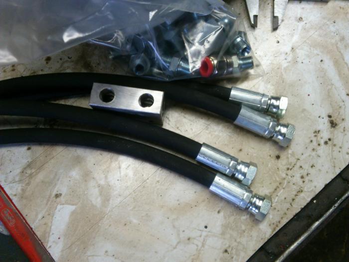

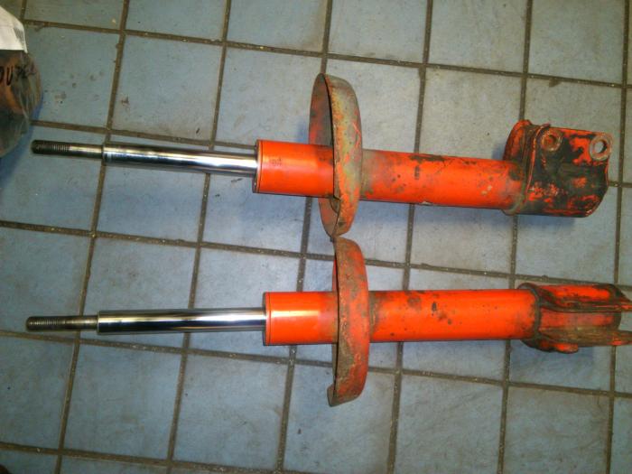

Kesam Hadice a přední tlumič
17.01.2014, 13:10 |

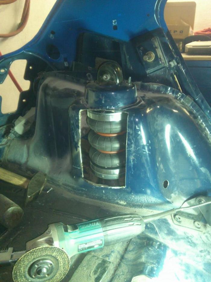

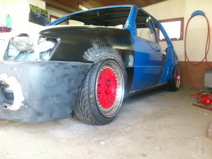

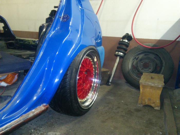

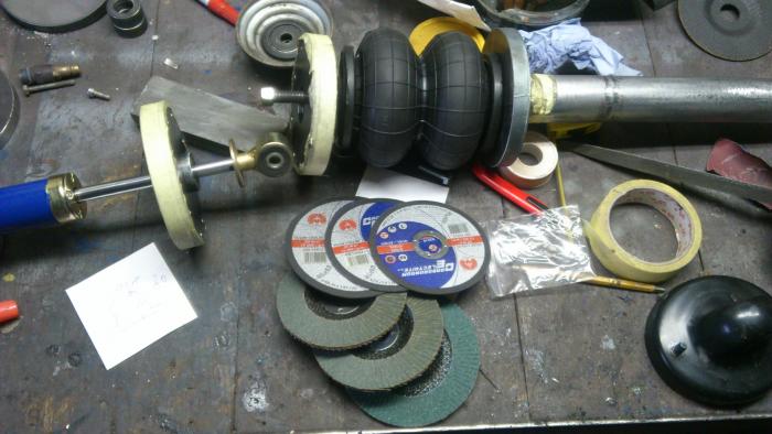

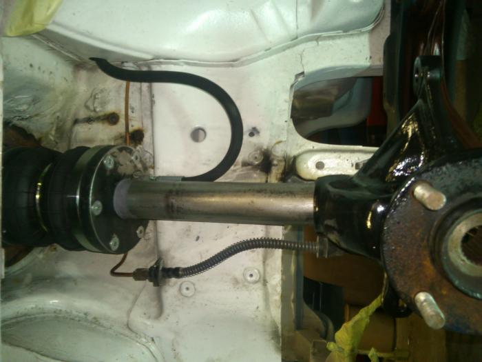

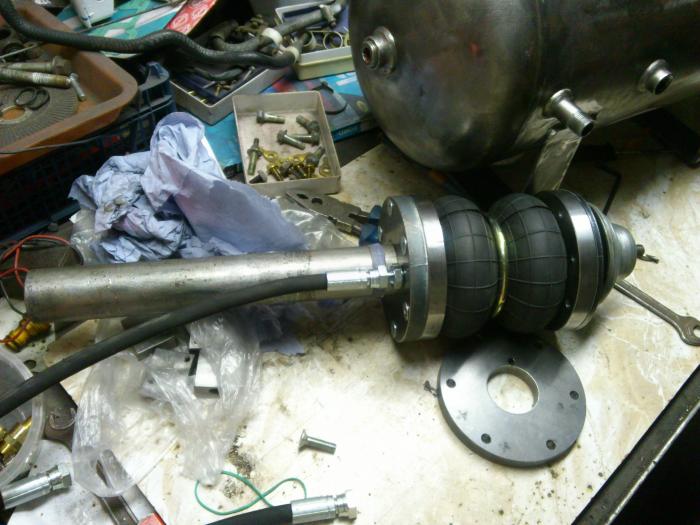

Kesam Dneska jsem musel řezat se mi tam ten měch nevešel :-)
neslo to spis od toho tlumice vyklepat ten plech dovnitr? mozna to mohlo byt takove mensi zlo nez rezat...)
23.01.2014, 22:43 |
Kesam Nešlo tam nahoře je to už 2 plech a yrovna v hraně takže nešlo a po takové délce by to neuhlo potřeboval jsem víc jak 1 centák.
25.01.2014, 10:06 |
Jozzo neoslabí to ten celek?
25.01.2014, 21:37 |
Kesam Ne mám vyvalcovanej new kus jinak by se to tam neveslo
25.01.2014, 21:38 |
25.01.2014, 21:39 |
Kesam Gumky:-)
25.01.2014, 21:41 |

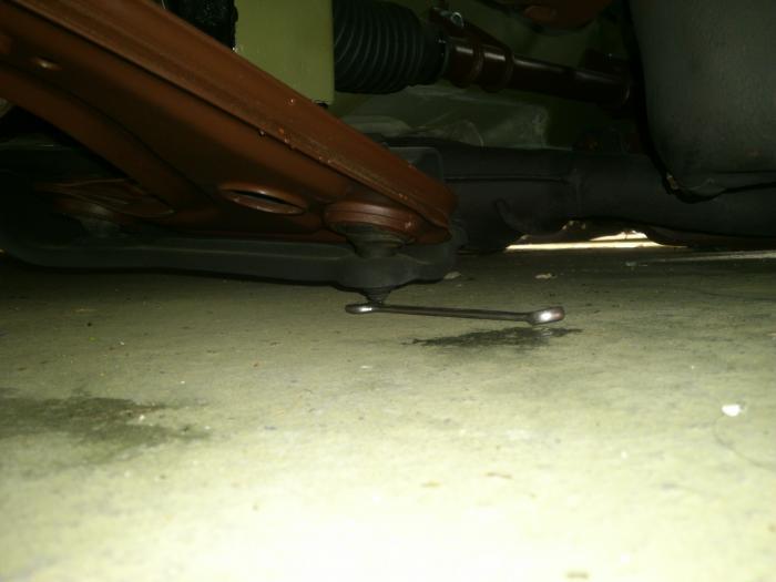

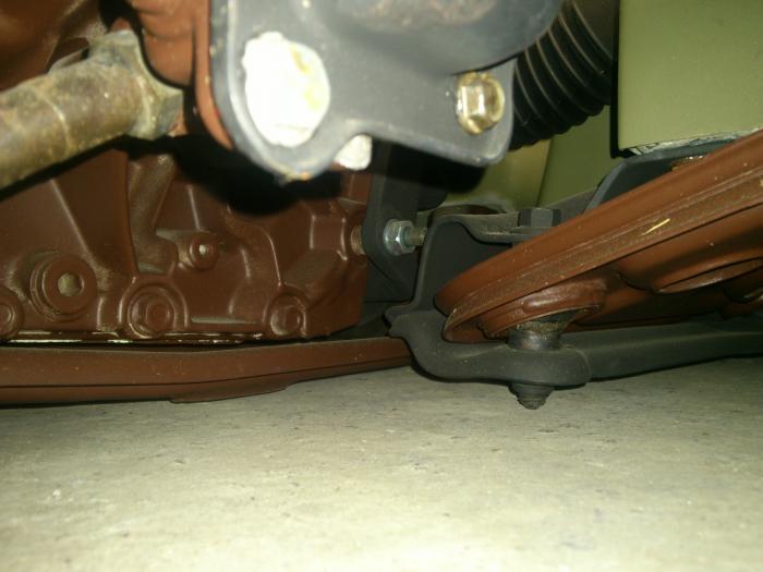

Kesam Už se níž nedostanu ani kdybych se posral
25.01.2014, 21:44 |
Kesam A na zadní nápravě ještě hůř někde tam musím nahonit 10 cm. Asi ve spodním uložení. To je masakr tohle auto dat na vzduch nikdo to nemá nikdo neporadi jen ten kdo to ma na jiném autě. Když sem to tam včera dál tak sem tam seděl jak hromádka neštěstí sem to pustil dolů a stalo to jak na statiku.
25.01.2014, 21:45 |
MARWiN | Upraveno: 2014-01-25 21:46:53
nechci prudit, ale to fakt níž nejde? mi přijde že takhle to jde dát snad i na staticu a na vzduchu si to musí skoro sednout prahama až na zem nebo ne?
jestli tam překáží tyčky od řízení a poloosy tak se dá ještě říznout nosník nebo to taky nejde? máš změřený jak vysoko bude v tomhle setupu motor od země?
edit: než jsem to napsal, tak jsi byl rychlejší.. kratší měchy by nešly?
25.01.2014, 23:45 |
Kesam Marwin níž to nejde je tam 2 mech vepředu ja to mám poskladane na pevném statiku ne na stavitku takže to už nejde možná mě pustí tehlice ještě.

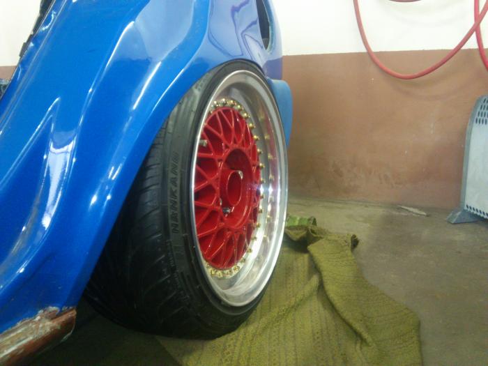

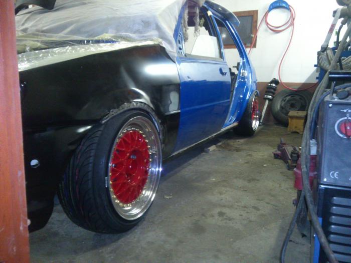

Kesam Tak makám na tom ted každej víkend tak sem něco nahážu vzduch big problem nechce se tomu moc k zemi tak jsem sehnal o 2,5 cm kratší tlumiče takže tam ještě něco naženu jsou puvodem z opel tigra dokonce KONI :-)
10.02.2014, 18:19 |

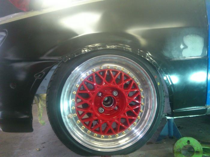

Kesam Tady zadek mám tam fora až budou třeba příští rok jiná kola a budou více zalezla.
10.02.2014, 18:19 |
Kesam Tady se muselo ustupovat :-)
10.02.2014, 18:20 |

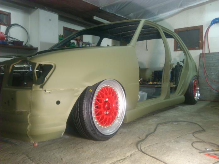

Kesam Tady mrcha stojí prdelí dolu novejma tlumičema jí dostanu do roviny nebo možná níž.

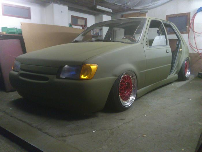

Kesam Tak sem to ještě srazil k zemi
17.02.2014, 13:29 |
Kesam Žena k nezaplacení:-)
17.02.2014, 13:30 |
Kesam Malej odklon.taky pomohl
17.02.2014, 13:32 |

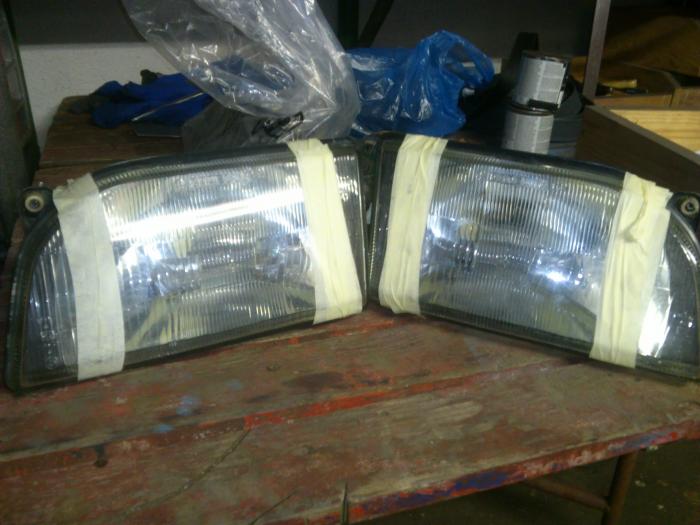

Kesam Lampy krapet černé.

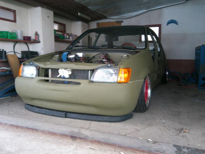

02.03.2014, 20:08 |

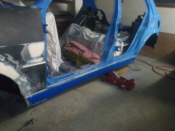

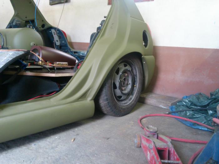

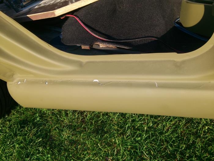

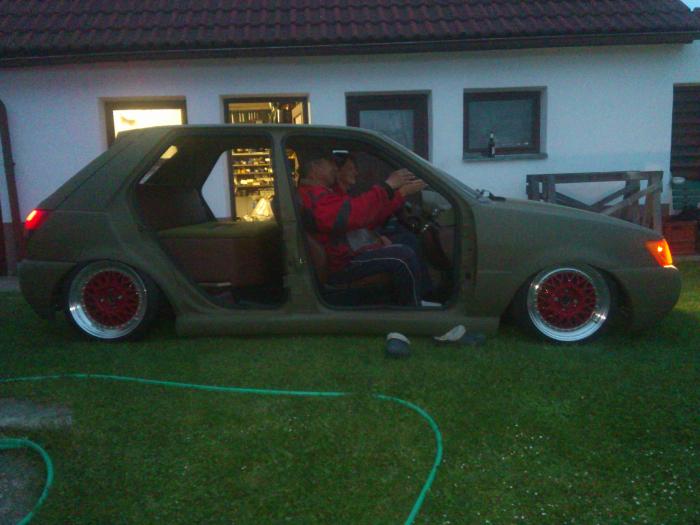

Kesam Zítra dávám prahy a mužeme lakovat :-)
03.03.2014, 20:46 |

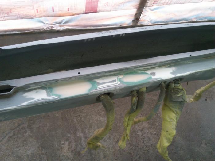

Kesam Prachy upravené opět a zpět na autě
03.03.2014, 20:47 |

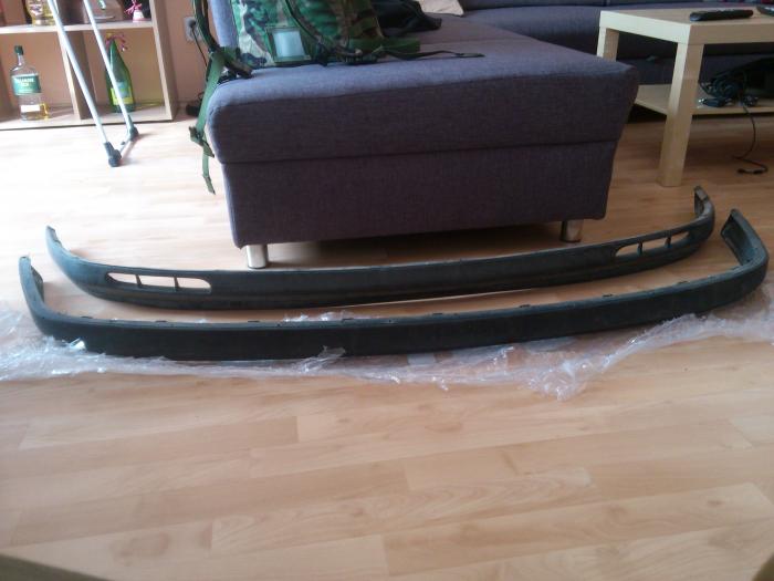

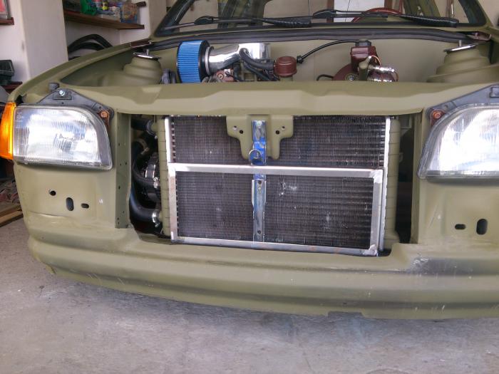

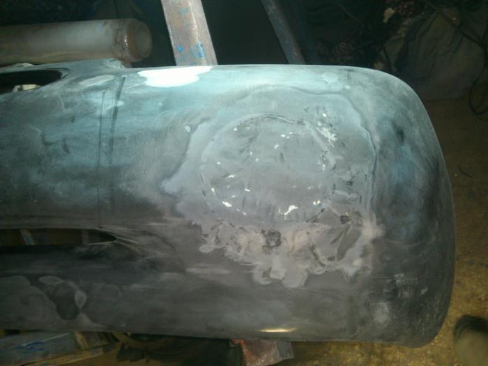

Kesam Nárazník předělán s mlhama se nepočítá do budoucna docela extrém to vyrovnat.

AR hmm není to škoda? ty mlhy by tomu mohly sedět.
04.03.2014, 11:11 |
Kesam AR hele na mě to působilo jako že jsou strašně velké ty mlhy oproti třeba mondeu nebo něčemu jinému ja myslím že to bude lepší bez tahat zase kabel atd. Ještě bude lizatko z laguně q ventilátor z audi A4
to bude taková odulá bublina :) taky bych ty mlhy tam nechal, ale aspoň budeš mít zase co předělávat na přes rok :)
nechal bych mlhy a zavaril hlavni lampy :-)

16.03.2014, 21:12 |
Kesam Večer sme se vozrali kovofinška spadla na zem a je po nadobce kurwa
16.03.2014, 21:13 |
Kesam Moc prostoru tu nemám teda
16.03.2014, 21:18 |
Kesam Ješte sem dál doprdele větrák.

Kesam Palubka
18.03.2014, 13:48 |
Kesam Zítra ještě volitam a jdu to polejt

24.03.2014, 06:49 |
Kesam
Barvička Bundeswehru? :-) Vypada to zajimave
24.03.2014, 07:52 |
AR | Upraveno: 2014-03-24 07:52:45
fiesta henlein? ;)
24.03.2014, 07:59 |

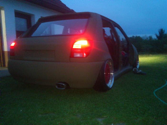

Nora Kesam: všiml sis čéče, že to máš celé nějaké matné??? ;)
nebo žralok? :-)
24.03.2014, 11:18 |
Kesam Nekecej fakt matne? To byl účel a jsem rád že se mi to povedlo žádnej pomeranč jen jedna steklinka na a sloupku která je pod pantem dveří akorát střecha tam sem to kokot prelil na prostredku tak je tam vidět pruh.
24.03.2014, 14:41 |
Kesam žralok vypadá dobře,ale já nedělám do války auto :-)

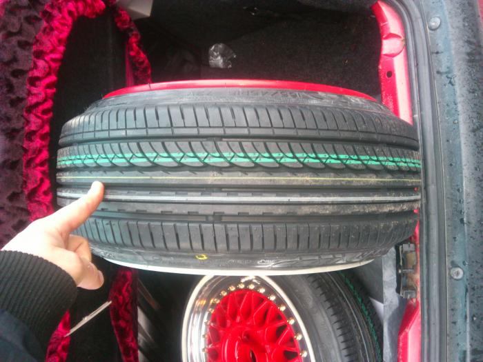

24.03.2014, 20:32 |

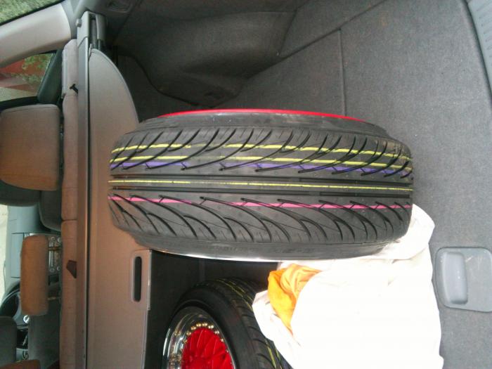

Kesam Nové gumy 165 45
24.03.2014, 20:57 |
Alííí Kesame ty si buuuuuh s tema Ackama. :-) Pecka. Se toho nebojis...
Pekny. Ja bych byl sedivej.
24.03.2014, 22:30 |
Kesam Na těch pár km co to najede to je dobrý na deni ježdění bych to nechtěl už je to hodně.
24.03.2014, 22:54 |
Kesam Dneska jsem tam videl 105ku gumu nastrelenou na.7ce a to je nářez:-)
25.03.2014, 10:58 |

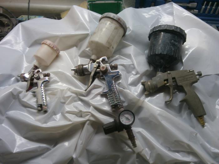

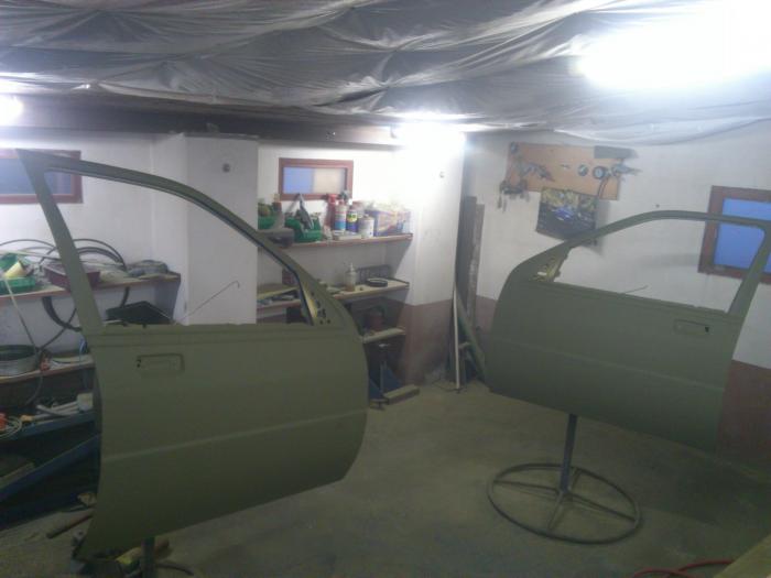

tj Kesam: jedna technicka.. jak lakujes mat? resp jak to pomerove michas? Ja to zaboha nenalakuju matny ani kdybych se pos... delam asi neco blbe... i kdyz mam namichanej presnej pomer a dam do laku s matovacem jeste trosku min tuzidla nez by melo byt.. tak je to vzdycky zastrenej lesk a mat ani boh...
25.03.2014, 19:59 |
Kesam Hele víc vzduchu než barvy a prasit jako metlu hlavně to neulejt ja dělal 3 vrstvy.
25.03.2014, 20:00 |
Kesam Jo malém bych zapoměl:-)
25.03.2014, 20:02 |
Kesam Profilovka na 1 mm

kucik Hele čím jsi obrušoval (zdrsňoval) alkyton, když nejdeš až na plech? A pak čím odmašťuješ, aby na tom držel ten plnič.
30.03.2014, 00:42 |
Kesam 320 C redidlo

kucik a celé auto taky 320 a pak nitro ředidlem?
30.03.2014, 22:35 |
Kesam Auto pod lak jedu 600.

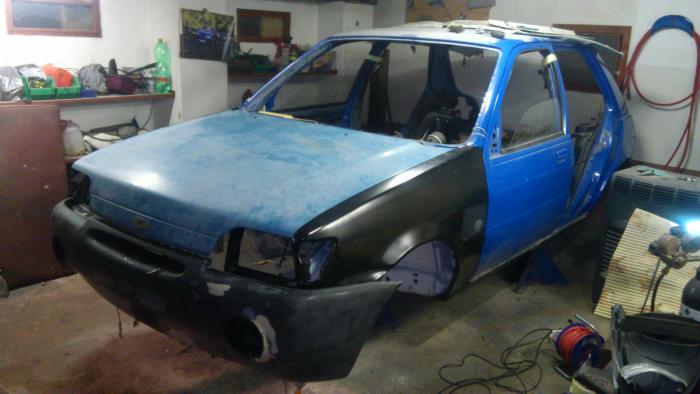

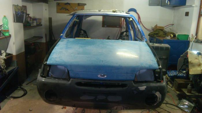

30.03.2014, 22:38 |

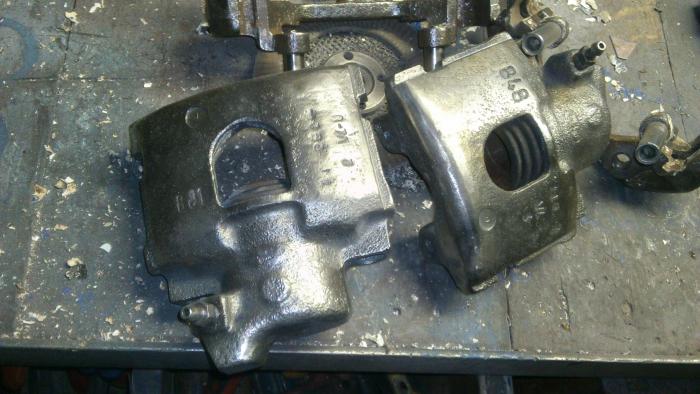

Kesam Nárazník bez mlhovek. A tady brzdovej válec.
30.03.2014, 22:39 |
Kesam Kdych kreten neprehodil palivove trubku tak je to už pojízdné.

02.04.2014, 06:50 |
Kesam
02.04.2014, 06:51 |
Kesam
02.04.2014, 06:52 |
Kesam
02.04.2014, 06:53 |
Kesam
02.04.2014, 20:22 |

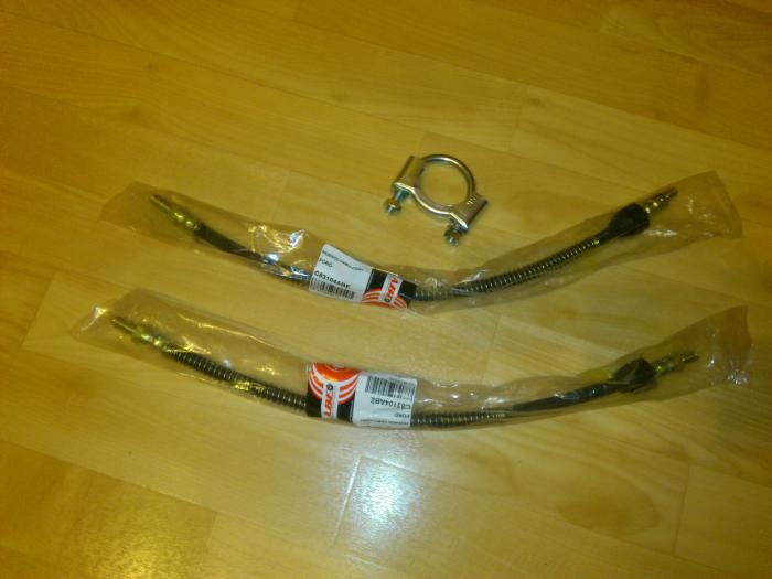

Ty brzdy jsou fakt natahané z měděné trubky? Bo je to ocelovka, poměděná?
radek.613: nedavno jsme o tom vedli diskuzi na virtu. Pokud je to trubka brzdova, proc by nemohla byt?
03.04.2014, 14:08 |
Kesam Filtr 1 řez a svareni a teď už je to finální
Tuner: pro brzdové okruhy bez posilovače: měděná trubka: ANO. Pro brzdové okruhy s posilovačem: NE, zde je nutné použít ocel, případně poměděnou či poplastovanou, ale vysokopevnostní ocel, nejčastěji dvouplášťovou. Když provedeš test dle ISO 7098, získáš zhruba tyto výsledky:
dvouplášťová ocel: roztržena při 150 - 155 MPa
jednoplášťová ocel: roztržena při 85 - 95 MPa
měděná: roztržena při 60 - 68 MPa
Dovolená nejnižší mez podle ISO7098: 110 MPa
03.04.2014, 15:29 |
Kesam No tak snad to tolik netlačí fiesta:-) se ptal co chci sem mu říkal med dál mi med.
03.04.2014, 15:30 |
Kesam Teď došli lizatka
Stačí si spočítat hydraulický převod z rozdílu průměrů činných ploch pístků a válce, započíst převod posilovače, uvažovat maximální sílu na pedálu coby náhlé max brždění a protočí se Ti oči, co Ti vyjde, že v tom okruhu běhá. a je jedno, jestli je to Fiesta nebo Bentley (Bentley by VW, neb pravý Bentley měl strojní brzdy s čerpadlem, ještě výkonnější, než je systém s podtl. posilovačem). Navíc, oproti oceli, měď je plastický tažný kov, a mnohem dříve než se roztrhne se začne nafukovat a zeslabovat lokálně stěnu, což je nevratná plastická deformace - závada. To je jedno u spojky či u povozu s maximálkou 40 km/h, ale ne u osobáku, navíc s posilovačem v okruhu. Není to p*del....
03.04.2014, 16:13 |
Nora Jako píše radek.613. Navíc pokud je v brzdovém okruhu hliník, tak vzniká elektrochemický článek a je vymalováno...
03.04.2014, 19:01 |
Kesam Dyt ta trubka je silná jako kráva.
03.04.2014, 19:12 |
Kesam Tak sem volal klukovi co stavěl zavodaky a dělá mechanika ve fordu a povídal že mám bejt v klidu.
Já bych v klidu nebyl.... a jestli to říká, zřejmě v tom závoďáku nikdy neseděl nebo to byl model 1:43, soudný člověk, nedejbože dokonce technicky vzdělaný člověk si dobrovolně a bez mučení měděný brzdový okruh nedá ani na seriovku, natož na závoďák :-D O mechanicích z Forda Ti můžu vyprávět týden a zapláčeme i zasmějeme se, nicméně když se ho zeptáš, potvrdí Ti, že všechny trubky a díly rozvodu brzd co chodí jako mechanik fasovat do skladu, jsou ocelové :)
03.04.2014, 21:21 |
Kesam A ještě sem volal jednomu pro.sychr chlapík co na autoservis a ten povídal že ste se zbláznili:-)
03.04.2014, 21:27 |
Nora Kesam: asi ano a dočista, když nějaký Venca ze stodoly tvrdí opak...
03.04.2014, 21:48 |
Kesam Venca od nás že stodoly predelal favorita aby zvládnul přejet saharu a ma 30 let praxi tak nevím no:-)
Už před 30ti lety se používaly na brzdy ocelové trubky.... :-D
03.04.2014, 22:16 |
Muff jako nemělo by to být z mědi,ale když jsme u toho tak Fotr udělal par aut co jsme měli doma komplet z mědi a jezdí,tedy brzdí to do dnes a to už je snad 10let co to dělal..takže se zase tak moc nevzrušujte ;-)
Jako na novém autě určo ne no..ale na takovém starším...co ještě navíc vyjede párkrát za sezonu-zas řešíte kula o ničem ;-)
04.04.2014, 06:57 |
Kesam Taky si myslím. Sem nepsal že dělal auta před 30 lety ale že ma 30 let autoservis.
04.04.2014, 09:21 |
AR a jen takové ot, nezačne náhodou ta měď oxidovat v místech spojení s karosérii?
Jasně že to udělá elektrochemický článek jak sviňa... kor jestli je na okruhu i nějaký prvek z hliníku... ale to přeci nevadí, když je to starší auto co vyjede jen párkrát do roka, dle některých exotů....
04.04.2014, 13:00 |
AR no takže všude tam kde se ta nezávadná měděná trubka dotkne karosérie se spustí proces oxidace ne? ale co trubka je silná jako kráva tak to pár let vydrží ;)
04.04.2014, 13:03 |
hawai stejně to Kesam zas příští zimu celý rozebere a všechno znova předělá :-D
04.04.2014, 13:06 |
AR hawai: to leda za předpokladu že to letos dodělá ;)
Kurna, vy me desite, cisla jsou to teda hrozny. Ale proc treba anglani natahujou med prakticky do vsech youngtimeru, ktery jsem videl a nejde jen o vylozeny chrchly s bubnama. Navic kdyz jsem rozdelaval ctyrpistky na Volvu 240 tak k brzdici sla taky med. Mam z toho trosku schizu.
04.04.2014, 13:36 |
Kesam Žádnej hliník tam nejni tohle nemá ty kostky je to udělaný z nerezu to co je hned na valci nahoře.
04.04.2014, 13:38 |
Kesam A ještě by mě teda zajímalo když je to tak na picu tak proč se to normálně prodává ještě se mě ptal jestli chci ocel nebo měď normální brzdove trubky.
04.04.2014, 14:31 |
AR Tak ono měď můžeš použít třeba i na vodu, ale musíš izolovat aby ses vyhnul oxidaci.
To nevím jak kteří angláni, ale kdykoli mi od Beerse přišla sada trubek na Etype, byly to ocelovky, zvrchu dočervena, možná poměděné. Ta "měď" měla úroveň eloxu, smirkem šla lehounce strhnout, tedy pouze jakási ochrana proti korozi/designování. Totéž trubky na I. až III. serii. Na MG chodí ocelovky se šedou barvou. Na Mini přišly tehdá ocelovky dokonce potažené plastem, podobně jako je trubka na rozvody LPG, jen ten plast byl tenčí. Ale i když jsme tu měli i sebešílěnjší "rádobyrenovace" s ostrovů, čistou měď jsme nikdy z ničeho nevyndali, tak nevím...
A nedelaji se ted spis trubky jako slitina medi a niklu? Povrchovka je designově stejná jako měď , tak to může klamat.
04.04.2014, 16:34 |
Muff exota máš v trenkách ;-)
04.04.2014, 19:27 |
kucik No já měl taky brzdy v mědi, odrazovali mě od toho, tak jsem to přetahal do oceli,ale na palivo jsem to nechal. Mám to pod autem už 5 let a ejhle oxidace žádná. Ty brzdovky mi leží v celkem vlhkém sklepě a taky oxidace žádná. Dát tam měď mi taky radila jedna "stará garda" - 60-ti letý chlap co se autama živí už pěknou řádku let, že to tak dělali už za mlada a nikdy žádný problém. Řekl bych, že se z komára dělá velbloud. Příště bych to taky už nepřetahoval do oceli.
05.04.2014, 23:58 |
Kesam Teď sem mluvil s mechanikem a ten povídal že med tam on zakaznikovi dát nesmí kvůli tomu jak píše radek ale.u zigulu nebyl problém:-) a povídal že jako sám by se toho nebál
06.04.2014, 00:02 |

Kesam
15.04.2014, 11:06 |
Kesam Lizatko z laguny

16.04.2014, 09:07 |
kucik Hele o kolik se ti zvedne předek na těch dvouvlnách?a když to nafoukneš pruží to ještě? Nevím, jestli dávat 2 nebo 3 vlny.
Kesame vidim dobre mraceni?
Ja uz nahore myslel, ze jsi konecne dostal rozum, rikam si i blinkry da oranzovy to bude pekny a pak jsi zahladil mlhovky, znak a ted mraceni a je z toho zas tuzing :(
Jako Tuner :( Tou kapotou to zabiješ ;o)
16.04.2014, 09:48 |
AR t2: "kapotu sem krapet mraknul už budu lakovat jenom zadní vrata a kapotu."
16.04.2014, 11:01 |
Kesam Tuner: je to moje auto.A že se česká scéna může posrat z němců a stavej auta podle nich je jejich věc. Ja to dělám jak to dělám.
16.04.2014, 11:20 |
kucik | Upraveno: 2014-04-16 11:20:55
Tak ještě jednou,asi jsi to v rozčílení přehlídl :-) Hele o kolik se ti zvedne předek na těch dvouvlnách? A když to nafoukneš pruží to ještě? Nevím, jestli dávat 2 nebo 3 vlny.
16.04.2014, 12:46 |
Kesam 2 vlna zvednu krásně že mám díru v blatniku mezi gumou tak 5cm takže dobrý na 2 vlně.

Kesam Dneska jsem dodelal podbehy černá leskla 2 vrstva. A namaloval jsem viko a zrcátka byl tam probrus banka dostala hnědou a vicko n olej taky. Tuner tak sem jinej no a co? Ja se z lidí co udavaj nějakej směr tuningu a že si tam začali zpátky cpát znaky neposeru a nebudu si ho tam hned lepit.

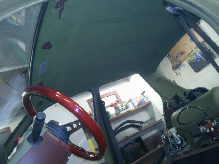

Kesam Sedaky
20.04.2014, 17:46 |
Kesam Krapet složeno všechno funkční motorak po 2 letech naskočil na 1 otoceni
20.04.2014, 17:47 |
Kesam
20.04.2014, 17:49 |
Kesam Ještě si někdo myslí že je to málo složený na vzduchu? Ty 3mm řízení 100 kg co tam ještě půjde:-D
20.04.2014, 19:09 |
kucik Se divím, že tě pustí klouby a čepy. Já to mám 3 cm od ráfku a už by to snad dál nešlo, protože mě nepustí kulový čep a tyčka řízení se už taky nevyhne.
20.04.2014, 19:38 |
Kesam Pustí krásně cepy silembloky všechno sem dál nové a pohoda ani nosníky sem nerezal jak u vw řežou.
20.04.2014, 19:56 |
kucik V tom případě asi ve fordu už počítali s tím, že půjde k zemi. V mazdě moc ne no :-)
20.04.2014, 21:01 |
Kesam Tyčka se ti opře do kastle v podbehu na tom nosniku?
20.04.2014, 22:24 |
kucik Spíš už se mi nevyhne v kloubu. Vím, jak bych se dostal níž, jen by mě to vyšlo na dalších 10k, na což teď kašlu. Vše by muselo na unibaly a tlumiče z jiného auta.

Kesam Aby se něco neposralo takhle pěkně mi na slucinku zapracoval polyruetan 10 let ho používám nikdy problém teď sem sahnul po jiné značce a tohle svině udělá.
23.04.2014, 21:50 |

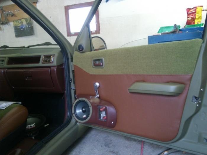

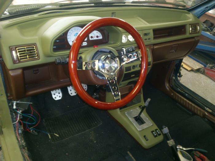

Kesam Tak jsem změnil volant šel sem do dřeva yítra pro něj jdu OMP Mugelo snad poslední někde vyhrabanej u dovoce že už se nedělaj několik let yítra pro něj pujdu.

Kesam Příští vikend mm hotovo zatím skladam. A děláme zástavbu. Je tam trochu změna.
05.05.2014, 00:29 |
Kesam Přední zámek predelanej z lanka na pakovej systém tady ještě část rámečku na ventilatory origo je humpolacka vrtule zevnitř.
05.05.2014, 00:31 |
Kesam Tady ještě kapota byla strašně posekana.

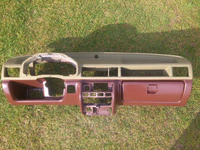

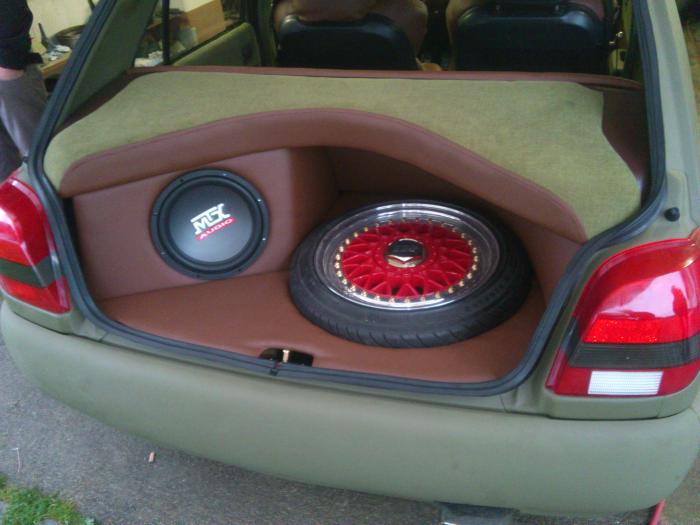

Kesam Calounik

14.05.2014, 08:47 |
Kesam Nakonec sem šel ještě do kvalitního kompresoru Viar 480c

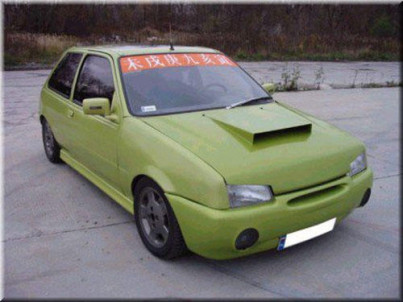

[ Link ] Je to tvoje v jedněch z prvních evolucí,ne ?
15.05.2014, 15:55 |
MiniMike | Upraveno: 2014-05-15 15:55:57
ale to neni vubec jeho auto...
minimike:
Opravdu není? Já jsem měl za to že tahle fiesta ještě žije ...... :o)
trueno: to co si poslal, opravdu neni Kesamovo fiesta... ad 1) nikdy to nestavel v takovy obrovsky garazi a ad 2) nikdy tam nemel tydle predni svetla

19.05.2014, 00:34 |
Kesam Fa jedem
19.05.2014, 07:50 |
AR jako jo povedené to je, jen mě tam nějak nesedí to spojení předního blaťáku a nárazníku, vypadá jak by to tam bylo ťuklé.
těch mlhovek je škodak, mračení taky tomu trochu ubírá, ale jinak paráda ;-) interiér je taky líbivej

kucik Kesame prosím tě, jaké závity sis nechával dělat na ty hydraulické hadice? Jsem si chtěl nechat vyrobit, ale prý hydraulická 1/4" nepůjde na G1/4". V přírubách máš G závit ne?

17.07.2014, 11:39 |
Kesam Mám plno novinek a i kola jenže mi to sem nekde dát.
17.07.2014, 11:41 |
Kesam Zkracena náprava aby se mi neoddaloval nárazník

kvuli tomu vyosení ramene se dává prodloužení na čep
