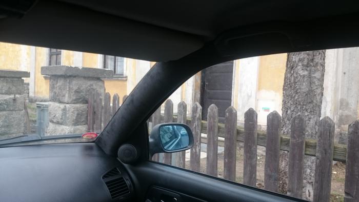

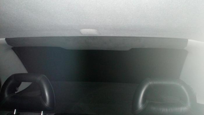

První kousek auta do Alcantary :)
Omluvte kvalitu, tma + blesk
foto k příspěvku  od kiklop32
o 24.01.2016, 09:40 | cendler
než takovou fotku, tak to bych sem radši nic nedal, hrozný, a co je jako nový?
o 24.01.2016, 09:55 | Pluto
Asi ten plast na zadním oknem?
o 24.01.2016, 10:06 | kiklop32
Přesně tak, neboj hodím sem novou :)
o 24.01.2016, 10:39 | .mycTD
to je IMHO asi dobre, ze to na prvni pohled neprasti do oci :-)
o 24.01.2016, 11:19 | kiklop32
:) půjde celé oplastování i se stropnicí do alcantary todle je první kousek

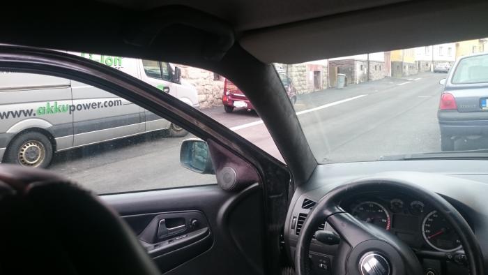

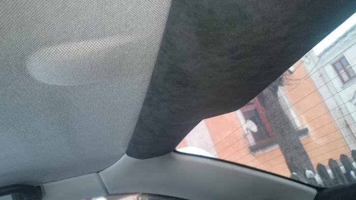

Tak snad lepší

o 25.01.2016, 08:37 | lukee_cz
jako chapu, ze mas radost, ale opravdu? Jednu listicku? Nechces to radsi smazat a ukazat cele pak?! :)

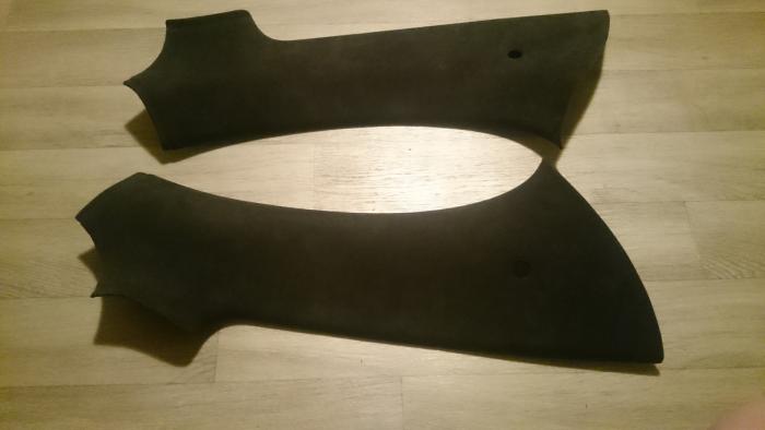

o 30.01.2016, 21:00 | kiklop32
Zase jedna lištička :)

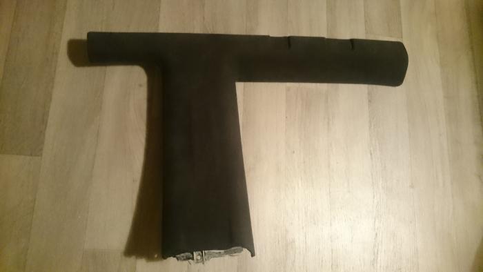

o 30.01.2016, 22:06 | kiklop32
obě strany C sloupky

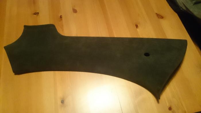

o 30.01.2016, 22:32 | Davados
Čim to lepíš? Možná bych přečalounil tapecirung vepředu,ale ani nevim na kolik ta sranda přijde.Na omak se mi alcantara moc zamlouvá
o 30.01.2016, 22:57 | kiklop32
Čalounický lepidlo, teplo aktivovatelný. Cena je velice zajímavá a umím víc věcí zbytek mobil
o 31.01.2016, 01:12 | kiklop32
a B sloupek

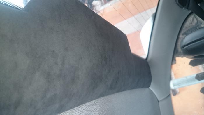

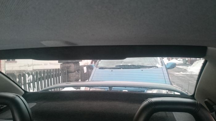

o 13.02.2016, 14:25 | kiklop32
Všechny sloupky hotové a v autě, teď zadní plato
o 15.02.2016, 09:24 | RedBaron
Ti nevím, na mě ta Alcantara, jak je to věčně "rozčesaný", odjakživa působí prapodivně ;-)
o 15.02.2016, 09:59 | radek.613
Jeden chlup na sever, druhý na jih.... :-D krom toho, že v tom autě bude tma jak v pytli a opticky "klaustrofobický" kokpit, tak Ti "závidím" tu údržbu, až to bude komplet, kor když budeš mít chlupaté i dekly kolem prahů a dveří, velmi to provozem "kontaktní" místa. Jako v kufru nebo doma na sedací soupravě tuhle chlupatinu tak nějak chápu, ale v kabině auta.... jsou pořád ty lehce udržovatelné výlisky z recyklátu lepší...případně vsadit na pořádnou poctivou kůži, což se ovšem dostáváme do trochu jiné úrovně ...
o 15.02.2016, 20:12 | kiklop32
To RedBaron
Ten rozdíl barev není tak strašný, todle je na sluníčku, takže "neučesanost" je vidět, ale i tak ok.
radek.613
Jeden chlup na sever, druhý na jih - běžné chování "chlupatých" látek. Opticky se v autě cítím mnohem líp než s origo bílejma sloupkama - nejsem klaustrofobik :)
Údržba je úplně v pohodě. Měl jsem boty od bláta a šlápl na ní, po tom co uschla jsem jen vzal kartáč a v klidu vyčesal. Na prahy to dávat nebudu, ale třeba ferrari a lambo to mají běžně. No a sloupky ani střechu jsem neměl špinavou ani po letech - nejsem prase že :) Navíc odolné je to dost, takže i na tyto místa je to OK. Nevím proč by bylo špatné ji používat v kabině auta, když dnes je to v automotive běžné u luxusních verzí? Výlisky z recyklátu? Sorry ale plast proti alcantaře snad nemůžeš porovnávat co se "luxusu" týče, a co třeba dynamicu když už ten recyklát :D

o 15.02.2016, 22:05 | kucik
Jako ten B sloupek z jednoho kusu bez švů - respekt. To se to tak dobře natahuje a tvaruje? Můžeš prozradit co je to za lepidlo a jestli k němu jsou někde nějaké technické informace, postup aplikace apod?-případně můžeš na mail.
o 15.02.2016, 22:17 | kiklop32
radek.613:
stejně jako ty mě, tak já nevěřím tobě. Zjevně ani nevíš, jak se kůže zpracovává. Pokračuj si dál ve svém obchodování. A prosím nadále nepřispívej do mého tématu. Děkuji.
o 15.02.2016, 22:23 | kiklop32
kucik
Díky. Moc lehce to nejde, pěkně z toho bolí ruka :), ale jsou fígle jak jí dostat do tohodle tvaru a musí se využít šarže s co nejvyšším g/m2.
Lepidel je spousta třeba
sikatherm 4225 - vodní báze
hbfuller - Swiftcol
o 16.02.2016, 08:00 | kucik
A ty používáš konkrétně co? Taky jsem používal tepelně aktivované lepidlo a moc mě to nenadchlo. Na některých místech se to třeba nepřilepilo a zahřívání přes látku pak už nepomohlo.
o 16.02.2016, 09:47 | kiklop32 | Upraveno: 2016-02-16 09:47:47
Jde o to, jak ho naneseš, a hlavně musí pořádně vyschnout a záleží i na povrchu co děláš - někdy nutno obrousit.
Zbytek mail
