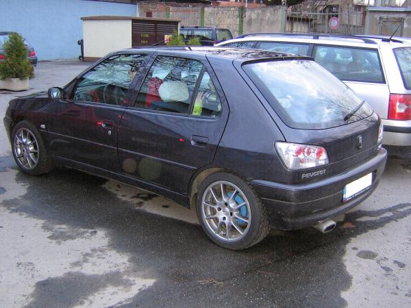

nevite nekdo, kde bych mohl koupit nebo objednat tvrdsi tlumice na peugeot 306 na zadni napravu? dal jsem tam trochu sirsi kola a pri cca 100kg v kufru se pri zhoupnuti skrtnou kola o blatnik. nahoru to davat quli tomu nechci.
o 05.04.2006, 07:03 | Šestikule
můžeš tam zkusit dát z 306 kombíka (pokud pasujou), ty budou tvrdší
o 05.04.2006, 07:19 | t3dsm
jo, taky pravda. nezkousel uz to nekdo? jinka je to tenhle hatchback. klidne muzete i kritizovat, ale nejsem zrovna v baliku, tak pouze podle moznosti.

o 05.04.2006, 07:25 | t3dsm
vono to sice vypada, ze tam je spousta mista, ale je to desne mekky.

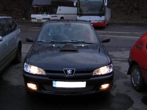

co je S16? dal bych ji sem i zepredu, ale to byste se mi smali :-)
o 05.04.2006, 09:55 | milfa
Já se smát nebudu, rád bych to viděl, ať je inspirace.
o 05.04.2006, 10:04 | t3dsm
budiz, ale smat se budete, pac nemate radi nalepovaci kapsy a je spatna fotka :-) ..enze se mi nechtelo delat diru do kapoty... nemam srdce do toho riznout.

o 05.04.2006, 10:07 | Honza2.016v
sundat kapsu, znak a stribrny ostrikovACE sterace na cerno a je to fesnej khar...

já se smát nebudu... jen mě napadla otázka: na co je tam ta ptačí budka, když to nemá díru?

ptaci budka je tam na hovno, ale me se tam libi. vodsad to nevypada nic moc, ale z boku je to lepsi.
