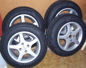

tak jsem chtěl dnes také přezout jenže ejhle, jen jedno kolo mi jde sundat a ostatní ne! nevíte co s tím? skoušel jsem to "odrazit" a nic :o( co s tím??? díky za nápady...
