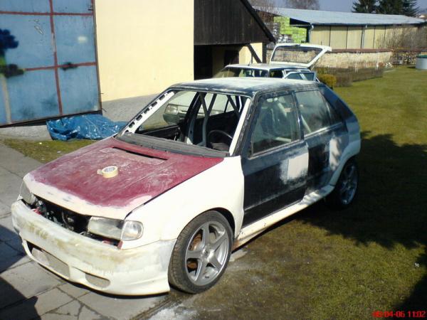

mam moznost koupit proste kit strikaci jedna se o 3kg baleni, normalne do pistole, co jsem tak resil mohlo by to nahradit plnic, samo ze pak prijde autiko jeste zbrousit... cena neni nikterak velka...nejedna se o plni ale proste normalni strikaci kit
foto k příspěvku  od xenonman
o 09.04.2006, 23:02 | tappaja
pokud je to 2 slozkovej strikacak, normalne vykituj co se da a strikni to, sjednotis tim povrch a bude to urco lepsi.
o 10.04.2006, 08:26 | xenonman
tapiku urcite s teboui souhlasim, ale furt jsme se nejak nedobral jestli tu s tim nekdo pracuje :-))))
o 10.04.2006, 12:25 | AR
prace se strikacim tmelem je jednoducha. 3kg plechovka ti bohate vystaci a este hafo zbyde. strikacim tmelem srovnas povrch a vyplnis ryhy. Normalne to fouknes a pak pod vodou vemes papirem do hladka jak detska prdelka a pak na to plnic ;)
o 10.04.2006, 21:35 | m1tv | Upraveno: 2006-04-10 21:36:40
děla se stim normalně ale musiš mit na pistoli větší trysku jinka to nema cenu střikačak ti zaplní tak 1-3mm nerovnosti... pokud maš spravnou trysku .. pak přebrousit pod vodou a dal plnič a pod metlu se dava eště nakej jemnějši plnič ale těd nevym nazev:(
