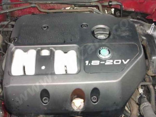

Potřeboval bych vědět nějaký postřehy z provozu motoru 1.8 20V. Jestli se na tom motoru něco sype, za kolik to tak běžně jezdí (ptám se, protože mě kámoš tvrdí, že je to hroznej žrout). Prostě všeliaký postřehy majitelů. Díky. Kdyžtak pište sem, protože na ICQ nebudu. Díky
foto k příspěvku  od tommas

k tomu motoru asi tolik jsou 2typy a líší se svým sáním...od počatku vyroby 96-98 se dělali s kovovým sáním a tyto motory opravdu pro někoho kdo chce jezdit na spotřebu nejsou...klasika k 9litrum...
to co je na fotce by mělo být MR99 kdy bylo sání předěláno na plastové a spotřeba šla dolu...mám to auto s tímto motorem 1,5roku...najeto přes 45tkm a dlouhodobě dalnice 7,6-8,2...mimo mesto 6,2-6,6 mesto kolem 8,5litru . Jinak k tomu motoru pozitivum rozvody se dělal až ve 180tkm, výkon postačujíci, opravy jako u všech a to sem tam váha vzduchu..škrtíci klapa.

o 18.04.2006, 06:13 | tommas
Bady S, Tomik 007: Díky, to je docela pohodová spotřeba, na to jsem zvyklej. Nevím přesně, ale je to 98-99.
Jak poznám, co to je za motor. Díky.
o 18.04.2006, 07:43 | BadyS
označení tuším AGN...pokud to má ten dekl co je na fotce tak by to měl být ten novejši...ale když ho shodiš tak vidíš hned...jestli je to sani plast...jestli je to přelom 98-99 tedy MR99 tak bude plastove
