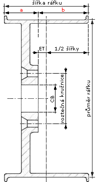

Zdravím, chci se zeptat když je doporučený rozměr alu 5,5 J x 14" ET 42 (TP), tak je mi jasný že ET je zális, ale z čeho jak je vypočítaný těch 42 a v jakých mírách. Proč se ptám? Mám kolečka nejspíš 6 J (musím ještě juknout v garáži), ale ET je 38 ve 14" a na přední nápravě mi drhnou nejspíše o klouby řízení. Měl jsem jednou 5,5 J v 14" ET 40 tak ok. Jak široký mám koupit podložky abych kolesa krapet vytáhnul a nikde mi ve předu nedrhly??? díky všem...
jo a je to na felinu...
o 02.05.2006, 22:46 | Lukaash
vzdalenost v milimetrech od pomyslne roviny, prochazejici polovinou sirky disku...

o 03.05.2006, 11:53 | Honza33
foto k příspěvku  od Honza33
o 03.05.2006, 13:43 | svity01
mě ty kola drhnou jak je na tom nákresu hodnota CB tak v těch krajích...

o 03.05.2006, 15:31 | Honza33
svity01: to nějak nechápu, to CB znázorňuje průměr středové díry. To jako myslíš, že ta díra v tom kole je moc malá?

o 03.05.2006, 21:43 | svity01
kdepak díra malá, ale na kraji tý díry mi to drhne :o( mimochodem 6 J je v palcích ne? mimochodem J je zkratka jakýho slova???

o 04.05.2006, 15:01 | Honza33
svity01: pořád to nějak nechápu, kde ti to dře. Prostě co myslíš tím krajem díry. Nechceš to nějak do toho nákresu znázornit? Protože pokud je to tak, jak myslím, tak máš moc malou tu středovou díru

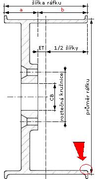

o 07.05.2006, 16:28 | svity01 | Upraveno: 2006-05-07 16:29:12
Předtím jsem se pletl s tím CB a drhne to vlastně na kraji disku :o(
