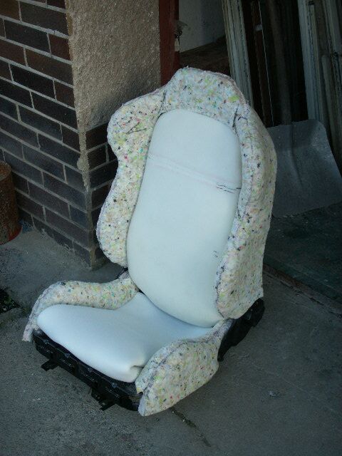

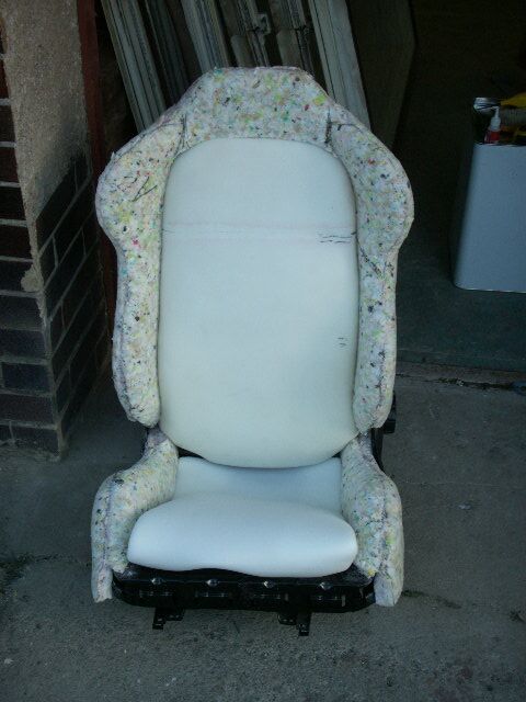

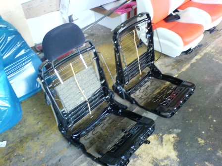

Tak jsem dostal první "zakázku" pro kamarádku do tigry, jak jsem psal, tak potřebuje nízké, široké, střední boční vedení a pohodlné....
Nebudu Vás zatěžovat fotoseriálym takže sem dám jen počáteční tvary, jaké dovezla a pak výsledek, kterej jsme vytvořili..

Dejte majzla na jednu malickost. Pokud je rozsirite, nepujdou zavrit dvere. Je tam asi tak 1-2 cm misto, pak uz je tapec

2Smrada - jj já vím koukal jsem na to, rozšířené budou jen malinko ramena a ty jsou na tapcem, jinak jsem koukal, že je tam zoufale málo místa:O(

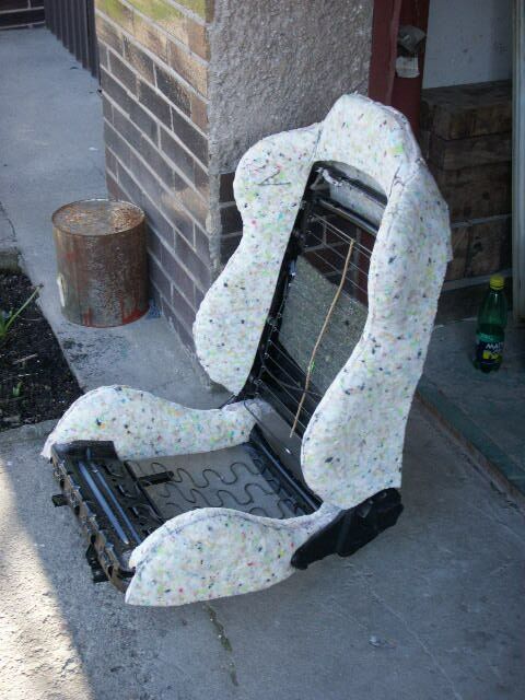

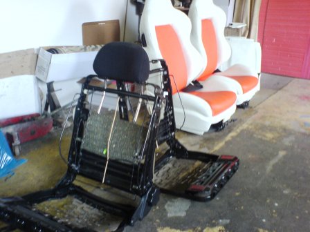

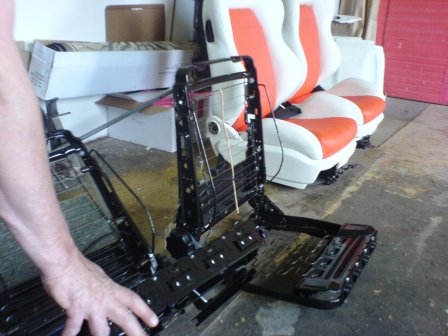

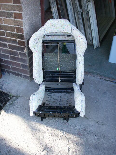

takmi to nedalo a stehně sem vrznu zase nějaké fotky:o)

2Proffesor_W :
ty sedačky vycházejí na 10tis dvě, z origo sedáků co máš v autě,ale neživím se tím, je to jen ve fázi zkoušení, ty do audi jsou moje a tohle je kámošky, tak uvidíme, když se osvědčí , tak bych uvažoval stavbách,ale ta cena 10 za obě je jen v materiálu a práci čalouníka, konstrukce co jsem stavěl s Taťkou jsou v podstatě nezaplacené... ( + starosti ) ale pokud by toho někoho zajímalo, tak jsem na mailu nabo ICQ, mužeme pokecat.
