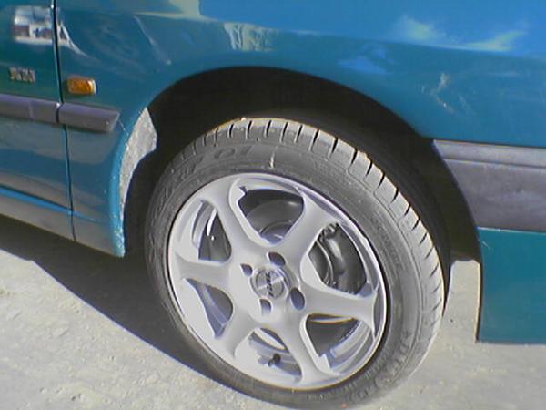

o 03.10.2005, 17:36 | imax
Kupil jsem nova kola a taky nova pneu. Cekal sem ze se zlepsi jizdni vlastnosti, ale stalo jse to ze mi auto nejako moc plave nevim cim to je??? Pneu pred tim 165/70 R13 - ted 195/50 R15....mozna je tam spatny tlak v pneu! Poradte pls nekde jaky ma byt spravny tlak v pneu? Je to Dunlop SP sport 01 , ale nemusi to byt prave tohle! Vsem dik za rady
o 03.10.2005, 17:49 | tappaja
Ono vetsi kolo o 2" a vetsi pneu neco vazi, je to neodpruzena hmota a tlumice ji nemusej pobirat. Jinak bych zkusil tlak podle stejnejch udaju, cos mel ty 13". Prefoukana guma uskakuje, podhustena plave. proste neni zadnej univerzalni tlak, zalezi na zatizeni naprav.
o 03.10.2005, 17:55 | Daryl (A)
podle prvniho obrazku bych rek ze mas podhusteno.
ja mam 215/40 a hustim na 3,2 predek a 2,6 zadek.
o 03.10.2005, 17:58 | Honza2.016v
195/45/14 a hustim 2.7 predek a 2.5 zadek....auto ma 1200kg a je to 2litr- sedi jak pribyty
195/50/15 2.5 predek 2.3 zadek auto taky 2litr ale 1250kg:))) obcas , na mokru ustreli prdel
o 03.10.2005, 18:09 | imax
No pozrem na kolik to je ted a porovnam, ale ty pneu robili servise tak nevim jeslti to bude preve tohle? Cim by to jeste mohlo byt?
o 03.10.2005, 18:11 | Honza2.016v
ze by tlumice?????
o 03.10.2005, 18:12 | imax
Ne ne ty jsem mnenil za nove jeste pred pneu
Tak isto aj capi vsechny a geometrii

o 05.10.2005, 22:57 | Scream
ty vole si dělaš srandu ne? podle ty první fotky to máš podhuštěný jako blázen tak co se divíš? neni to nahodou ještě diesel? na 195/50 jezdim 2,8-3 předek a je to tak akorat. vzadu tak 2,5-2,7. čim nižší profil, tim musíš dávat výšší tlak. třeba na 215/40 bylo akorat 3,5
o 06.10.2005, 16:58 | imax
No panove tak je to za mnou bylo to tym tlakem nastesti :-) dik vsem za rady!!!! v predu 2,7 vzadu 2,5
