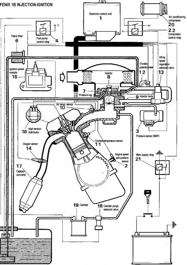

nevi nekdo, co vsechno dela ´engine speed and position sensor´?
Mel by davat ECU info o otackach a poloze kliky. Akorat nechapu, jak podle znacek na setrvaku pozna, kterej valec ma palit a tak?
o 29.09.2006, 11:32 | .mycTD | Upraveno: 2006-09-29 11:34:55
Je to Peugeot a tahle vec:
foto k příspěvku  od .mycTD
o 29.09.2006, 12:00 | DaveF
tipuju, ze tam budou zuby a nejaka anomalie (vetsi zub apod.) napr. na HU 1valce a pak staci pocitat zuby a mas polohu klikovky.
o 29.09.2006, 13:14 | .mycTD
nojo, ale jak pozna tu sudou otacku, pri ktere ma palit?
o 29.09.2006, 13:51 | semysak
podle toho jak to vypada tak je tam chybejici zub nebo vetsi zub treba v HU 1 valce, pali to v kazde otacce, protoze jaky valec pali urcuje rozdelocvac na vacce
o 29.09.2006, 14:01 | .mycTD
semysak: nojo, to vypada verohodne.
Jeste jeden problem, proc to vubec zkoumam: Kdyz jsem to cidlo promertoval, tak ma odpojene davat pri toceni starterem >0,4V. Ja nameril 0,24V tzn. bych ho mel vymenit.
Takze by me zajimalo, jestli se na tom muze neco pokazit, pac motor bezi (teda blbe, ale bezi) a podle me je to nejaka civka, ktera kdyz odejde, tak uplne. Ne?
o 29.09.2006, 14:01 | DaveF
a pokud to nema rozdelovac, tak pali vzdy 2valce soucasne 1-4 a 2-3 napr. :-)
o 29.09.2006, 15:32 | Kotva
Tenhle senzor mam na Pegyne taky, ale neni vubec pripojenej a motor bezi dobre, tak nevim...
o 29.09.2006, 16:02 | .mycTD
GTi ma Bosch, tohle je jednobod Solex.
o 29.09.2006, 18:35 | Smart | Upraveno: 2006-09-29 18:37:51
myc TD - "je to nejaka civka, ktera kdyz odejde, tak uplne. Ne?"
Cívka se nemusí vždycky přerušit, může dojít k závitovému zkratu, takže nemá tu vlastnost jakou má mít a přitom stále převádí proud. Čím více závitů se zkratuje, tím více získává cívka charakter pouhého vodiče a o to menší napětí na ní naměříš.
o 02.10.2006, 11:15 | .mycTD
Smart: nojo, ale odpor sedi. Kazdop motor bezi a otackomer ukazuje, takze to napeti musi RJ stacit.
Stejne jsou ty hodnoty nejak na pikacu, pac u RJ staci namerit >170mV a pritom je to je druhy konec stejneho kabelu.
