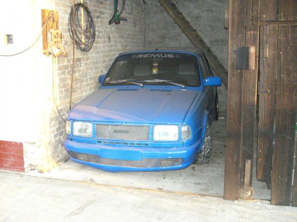

prisel cas po zimnim odpocinku oprasit schade a zacit jezdit

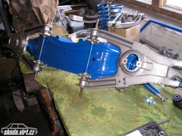

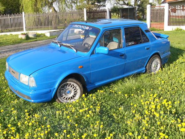

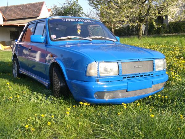

aby vam to neprislo jako kazda druha schade popis vozu
Motor z Felicie 1,3MPi (ostřejší vačka, odlehčený, vyvážený,setrvák, hlava MPI, leštěné ventily a sání, snížená hlava,
příčňák, Karburátor LEKR, favo zapalování)
a samozřejme přetěsnení, nové rozvody, náplň .......
motor nalakovan do barvy vozu viz foto

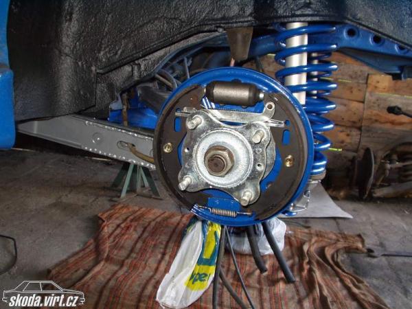

Podvozek je komplet po GO nová ložiska silentbloky, vse rozdelano do sroubku, opískováno vyvareno výstuhama, galvanicky upraveno zinkem, nalakovano do barvy vozu, pote slozeno
a zpet do vozu, stabilizator 20mm, pružiny 240 vpredu
auto jezdí na hliníkáčích BBS s pneu 195/45/15 na předek a 195/50/15 na zadek
vepředu jsou předělané náboje na rozteč 4*100mm a 4*108mm vzadu 28mm redukční podložky
Brzdy komplet po GO
Interier:
GL palubla v barvě auta a přístroje s bílými podklady
zpětná zrcátka z Fordu (nastavitelná zevnitř)
prední i zadní sedadla z Renaultu 19 Ghia (výškově stavitelné s bederní opěrkou)
elektrické stahování oken, centrál s DO, vyplne dveri precalouneny do modre kozenky
Sportovní volant Škoda, sportovní pedály, řadička a fusekle kolem ní, protiskluzovej plech na podlaze atd :)

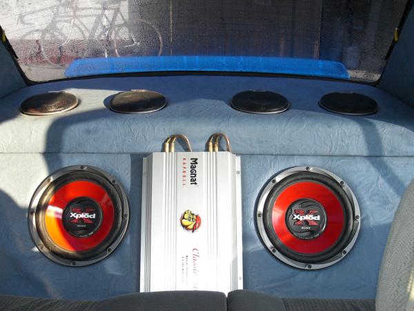

Muzika:
Autorádio SONY Xplod 7500 4x50W s kazetou + CD changer SONY na 10CD
4kanálový zesilovač MAGNAT
v předních dveřích 16,5cm středobass Sony + výškáče na palubce
zadní plato z 18mm tlusté dřevotřísky + 4x 16,5cm 3 pásmové repro SONY
za zadníma sedadlama 60 litrový subwoofer s 2x25cm repro SONY - baterka přesunuta k motoru
