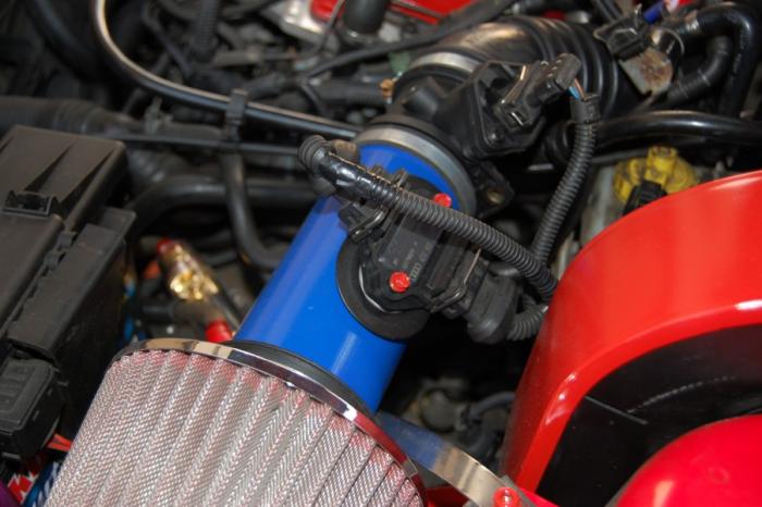

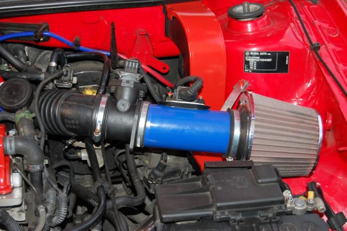

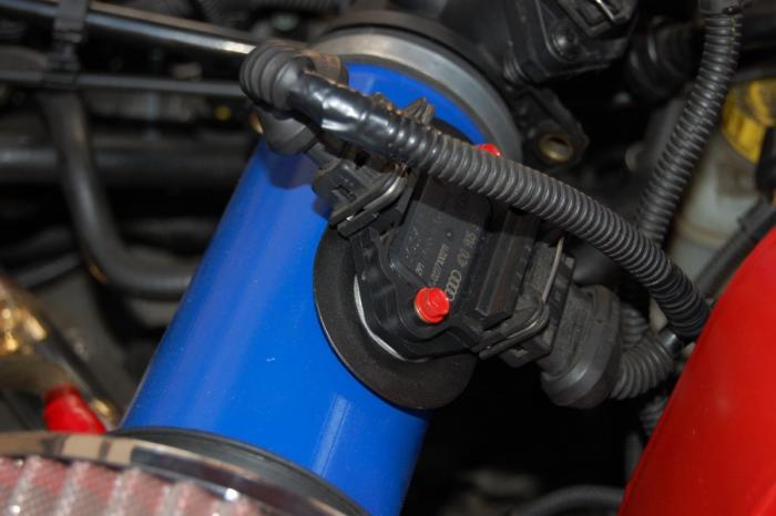

Neřešil tu někdo otevřený filtr na ochcávku 1.8T s mech. plynem ?
Zajímalo by mě , jak jste vyřešili montáž toho malého chladiče , co je na originálním airboxu.
Po demontáži boxu namontuji na přírubu před čidlem průtoku přírubu s trubkou na upevnění filtru, ale co s tím chladičem nevím.
o 06.08.2007, 06:45 | Dave0401
ani to nemusis nijak resit, jen upevnit az to nelita...
kazdopadne kdybys mel i tak obavy, tak prodlouzenim sani o mezikus (do ktereho umistis ten chladicek) to vyresis...

hmm a priprav se, ze ti to bude jezdit na 3 valce, protoze se ten chladic neuchladi.
o 08.08.2007, 16:56 | Dave0401
paia: nehrozi... aspon jsem se s tim u zadneho ze 3 aut co to tak maji nesetkal... zkus si na to sahnout rukou... nikdy to nijak extremne nehori...
kazdopadne ja to mam udelane jak jsem psal s tim mezikusem.. ale jak pisu je to jen pro klid duse...

to: Dave0401 : nebylo by nějaké foto nebo nákres s mírama , ať se nemusím moc " trápit " ?
díky
o 09.08.2007, 17:13 | paia
Dave0401: hrozi, vyzkousel jsem si to na vlastni kuzi.
o 09.08.2007, 21:04 | Dave0401
Tady mas fotky... snad to napovi dostatecne... ;))
foto k příspěvku  od Dave0401
o 09.08.2007, 21:05 | Dave0401
o 09.08.2007, 22:11 | jura.j
bomba , díky moc !!
