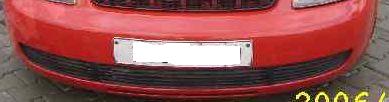

chtel bych se zeptat jak se odstrani listy aby naraznik vypadal jako na fotce ? upravi se ten origo nebo je to uplne jinej dil ? diky
foto k příspěvku  od golfista hanz
o 20.08.2007, 09:11 | johanik
ja nechal listu zavarit plastem a bylo
o 20.08.2007, 09:58 | golfista hanz
johanik : a na kolik to tak vyjde komplet s praci, materialem i lakem ?
o 20.08.2007, 13:15 | johanik
ja daval par korun za zavareni, pak uz zalezi na lakyrovy, za kolik to udela
o 20.08.2007, 13:50 | Midi34
zavaření plastu -je relativně pár korun ,horší je za slušnou cenu dobrý lakování
o 20.08.2007, 14:24 | golfista hanz
a to zavareni plastem drzi to ? nepraska to pak ?
o 20.08.2007, 14:48 | johanik
Zavareni plastem rozhodne nepraska, mam rizlej celej naraznik, navarenej dalsim kusem kvuli prodlouzeni a v pohode. Na zadnim narazniku jsem nechal zavarit listu a naprosto OK, musi to clovek umet
o 20.08.2007, 16:18 | Fipo
záleží holt jakej plast...jsou auta,která mají nehořlavé plasty a pak můžeš dělat co chceš a nejde to...
o 20.08.2007, 18:18 | Machča
ja mam na fiatu hodne krehky ABS hranici to az s bakelitem zavarit to slo ale lakyra nadaval ze to nejde moc dobre lakovat proste zalezi na typu plastu
