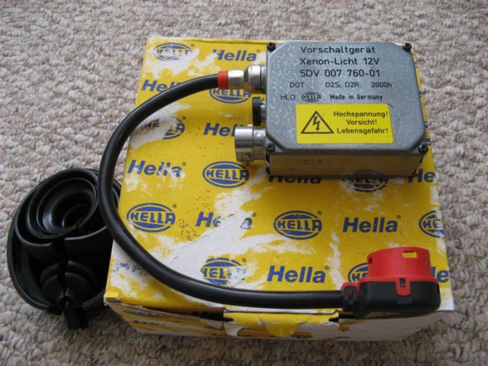

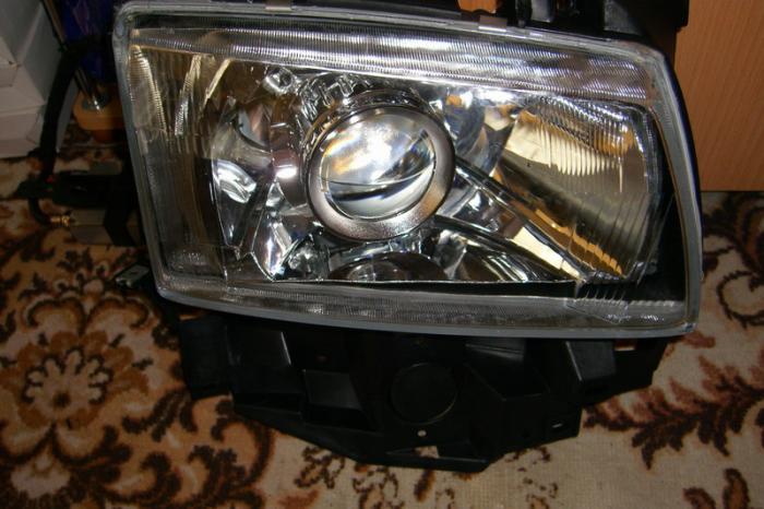

cira optika, bixenon, vodotesne zdroje to nejlepsi co se da na nasem trhu sehnat, majitel si muze vyzvednout on bude vedet kdo :-))

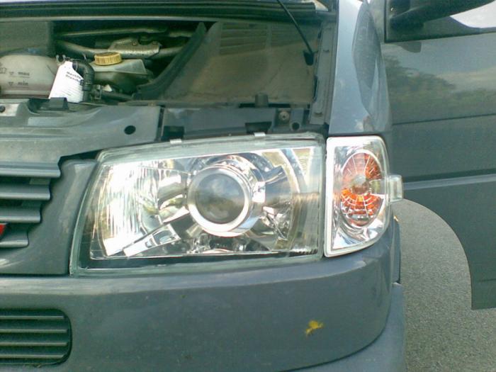

8000k vybojky, xenony by hella,cira optika vybrousena,cire blinkry standart asi jak kde :-)

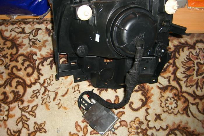

zajimavy reseni vyvodu kabelu, tohle bych asi na aute nechtel... ty woe to by byl problem tam dat pruchodku?
o 26.08.2007, 14:27 | xenonman
pruchodku ne chce to mit dobre utesnene aby se nahodou nemlzila lampa...kor tady na t4 tady protejka vsude vody ...a kabelaz uvnitr je nacvakaci tekze lze snadno odendat....
o 26.08.2007, 16:20 | Machča
Dane mozna jsi mohl zkusit vyvodku z plastu a utesnit ji ale i takhle se to da hlavni je funkce i clovek co nedela do elektriky hodne hledi na design
o 26.08.2007, 16:28 | xenonman | Upraveno: 2007-08-26 16:35:51
nevim o cem je asi rec. rad se necham poucit....a mercedes izolacka je v poradku a kvalitni :-))
o 26.08.2007, 16:39 | Machča
nemyslim gumovou pruchodku ale plastovou vyvodku ktera urcena na povrch tudiz je vodotesna proste vyvrtas diru zasroubujes vyvodku prostrcis kabely a utahnes stahovaci matku
o 26.08.2007, 16:55 | xenonman
tak jeslti vis nekde o takovejch pruchodkach aby se tam veslo tohle pisni mi kde koupim je tam, urcite by se to hodilo i na jine veci diky...
