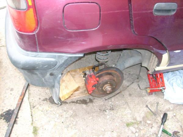

Tak jsem se rozhodl trochu vylepšit zadní brzdy na felině a tady je můj výsledek.
foto k příspěvku  od cira

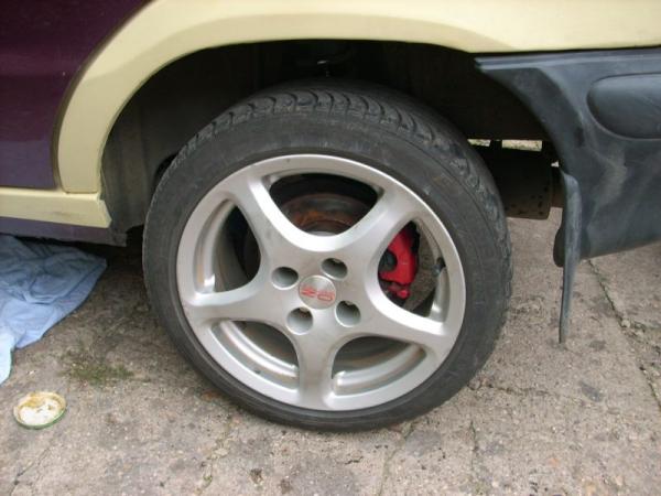

o 01.09.2007, 17:21 | cira

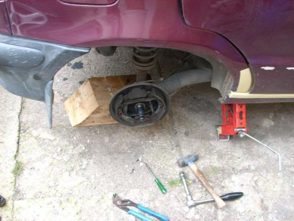

o 01.09.2007, 17:22 | cira
o 01.09.2007, 17:23 | tappaja
A jak to brzdi? Je u toho nejakej rozdelovac brzdnyho ucinku?
o 01.09.2007, 17:25 | bitmap
Hlavni brzdovej valec puvodni?
Prumer kotouce a pistku?
Mas tam zatezovy regulatory?
Vepredu serie, nebo taky neco lepsiho?
Pak dej vedet co na to prislusnici a STK :)
o 01.09.2007, 17:32 | cira
Brzdí to o dost líp a hlavně už se při brždění neboří předek.Jinak je to z trojky Golfa takže by měl bejt průměr 226 a žádnej rozdělovač tam neni.Brzdovej válec je původní a předek je zatim serie,ale už číhám po něčem lepším ;-)
o 01.09.2007, 17:51 | Lukaash
vzdyt to rikam...cervena proste brzdi nej :-)
hezky ;-)

o 02.09.2007, 10:09 | cira
Vyšlo mě to na 2000,- a potřeboval jsem jenom kotoučovou nápravu z toho Golfa.Pak už se to udělá jenom výměnným způsobem a trvalo mě to asi 3 hodinky.

o 02.09.2007, 13:13 | cira
Ze zadní nápravy jsem sundal celej ten talíř s obložením,kterej držel na 4 šroubech a na jeho místo jsem dal ten trn na kotouč, kterej má na sobě i ten držák třmenu.Takže jsem to jenom přeházel z jedný nápravy na druhou.

o 02.09.2007, 16:40 | bitmap
Takze jsi daval uplne celou napravu z Golfa, nebo jen drzak trmenu, loziska, naboj, kotouc a trmen?

o 02.09.2007, 21:40 | cira | Upraveno: 2007-09-02 21:40:29
Bitmap: Náprava zůstala jen brzdy se vyměnily.
clown,nepér: To bude v plánu až se ty brzdy pořádně rozhejbou,protože chvíli stály.
o 02.09.2007, 23:13 | KaCzaba
A kdo to steluje?Dela se to tim zatezakem,co je dole na naprave,a podle zatizeni se rozdeluje brzdny ucinek?Nebo jsem jeste slysel neco o tom,ze se dopredu k hlavnimu valci montovaly ty omezovace z feldy,nebo facka..taky chci resit lepsi brzdy dozadu,tak me to zajima
