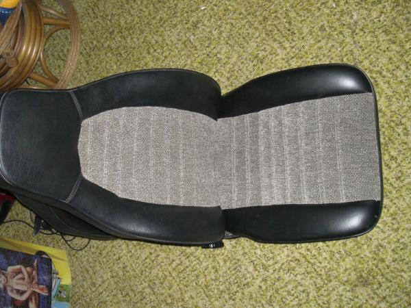

o 19.01.2008, 19:20 | martinz
sedačky
foto k příspěvku  od martinz

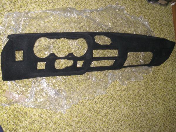

o 19.01.2008, 19:22 | martinz
palubka

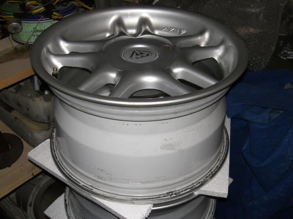

o 19.01.2008, 19:25 | martinz
kola origo

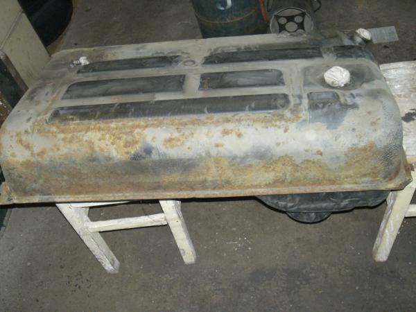

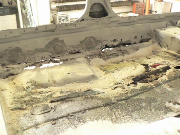

o 19.01.2008, 19:31 | martinz
vse slo z auta ven i nadrz

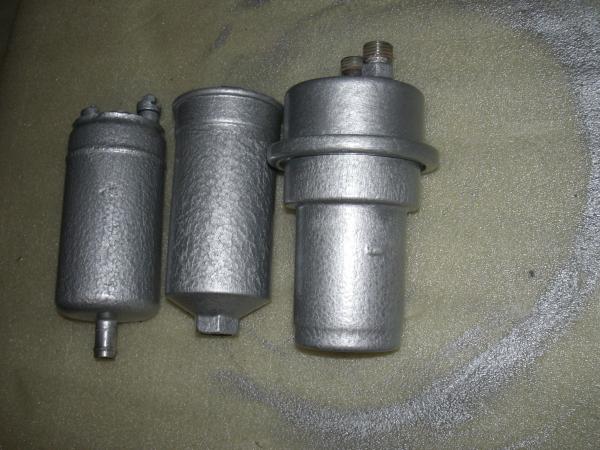

o 19.01.2008, 19:35 | martinz
po ocisteni

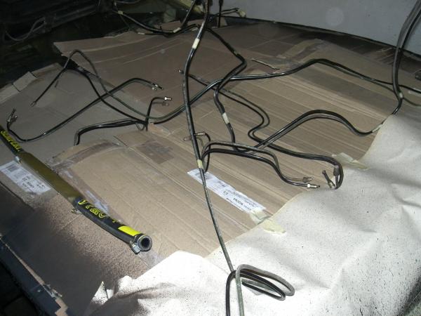

o 19.01.2008, 19:41 | martinz
komplet novy trubky brzdove a benzinove

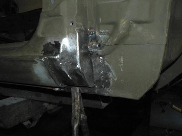

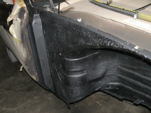

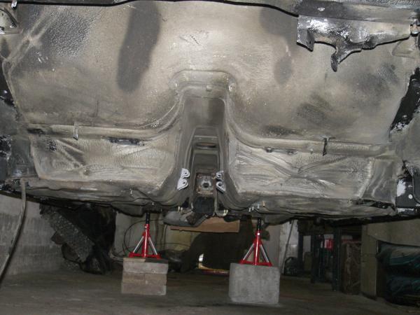

o 19.01.2008, 19:44 | martinz

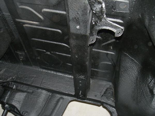

odrbani a novy nastrik spodku auta

kucik.. specialni barvu na lehke kovy s vysokym antikoroznim ucinkem ted si nevzpomenu na nazev

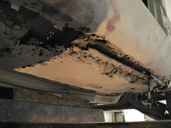

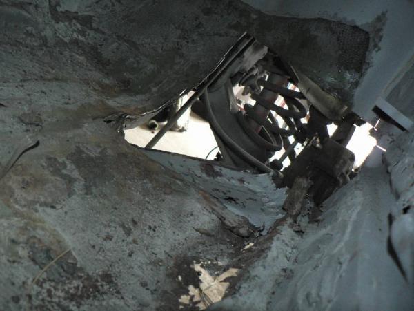

o 20.01.2008, 09:54 | Newman
hmm, to mas jeste krasny
foto k příspěvku  od Newman
o 20.01.2008, 09:56 | Newman
o 20.01.2008, 09:58 | Newman
ale musi to jit ! :-)

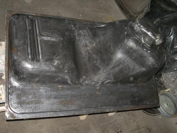

Me moje 1 malucha ten tam mel take dirky :-) Je tpo porsche ne to druhe newmena :-)??

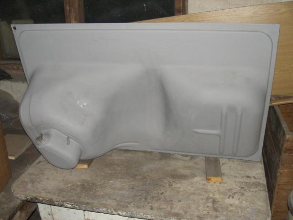

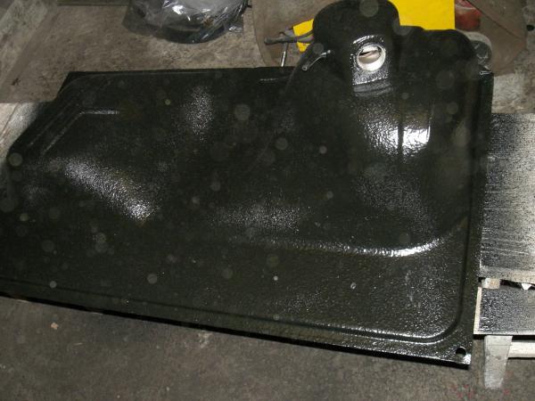

o 20.01.2008, 14:57 | martinz
kucik.. tak je to barva PROKOV SYNOREX PRIMER S2000 ja to kupuju ve specialce dum barev jinak je to 0,6 l a chtej za to cca 180 penez , takle vypadala nadrz v zakladovce
o 20.01.2008, 15:06 | martinz
luke-jeep...kdy se vrhnu na tvoje tak to nevim , nejdriv musim dat do kupy ty tri svoje a pak se uvydi co bude dal zatim se snazim udelat jedno do roka tak nejdriv 2011 budu mit treba chvilku
newman.. tak uPorsche nastesti uz pred 30 lety znaly zinek takze ja mam cely auto nazinkany nastesti tento skelet je naprosto zdravej a nic se na nem nevarilo a ani nebude

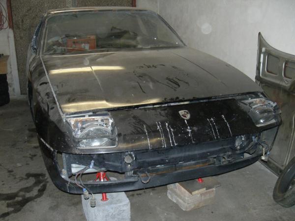

o 20.01.2008, 17:38 | Newman
je to tohle po kompletnim otryskani a rozebrani :-(
taky jich delam vic najednou - nejsou dily - vse se dela rucne :-(

martin924...brzdove trubky sem omeril donesl jsem vzorek sroubeni a do druheho dne byly hotovy a naohejbal sem to sam podle tech starejch a delal mi to jeden prodejce nahradnich dilu na vozy skoda v Pardubicich , a kdyz sem shanel hadice to byla taky sranda vzal sem vzorek a normalne me pustily do skladu v autokelly a tam sme to omerovaly a zkousely, takze ty trubky na cely auto vysly cca 1500 a hadice brzdove pod litr kdo hleda najde

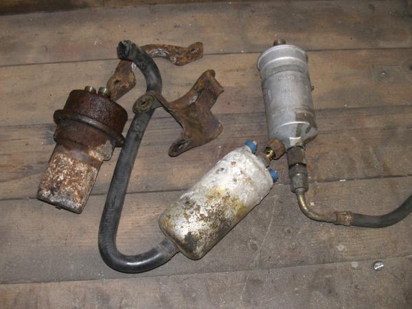

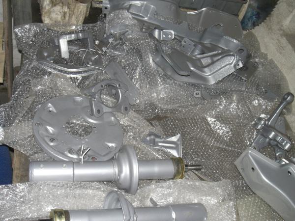

o 28.01.2008, 13:28 | martinz

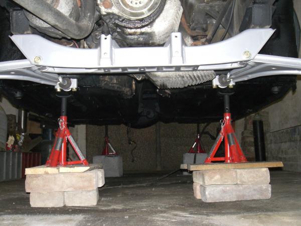

benzin soustava pred
o 28.01.2008, 13:32 | martinz
a po mezitim vse opiskovano ocisteno a nekolikrat natreno
o 28.01.2008, 13:36 | martinz

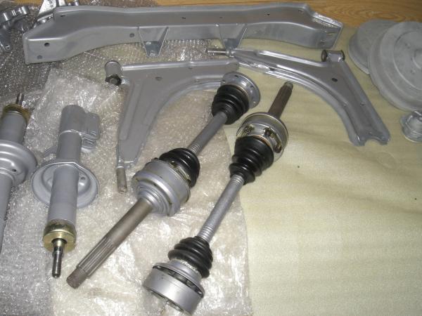

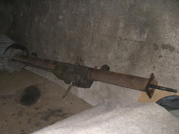

transaxl pred

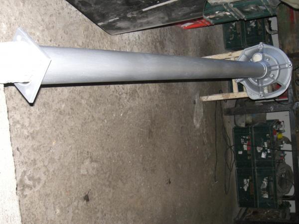

o 28.01.2008, 13:40 | martinz
a po , ostrileno , pote zarovy zinek a pak barva
o 28.01.2008, 13:43 | martinz
a neco malo nastrojeno

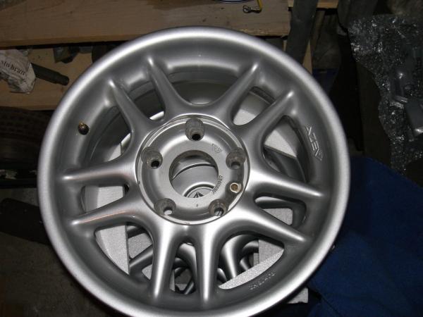

o 28.01.2008, 13:53 | Tuner#2
martinz: Pěkná práce a kola - na ty bacha ať Ti je nezabaví brácha na Škodovku :o))

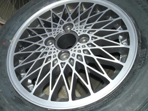

o 28.01.2008, 14:00 | martinz
tuner .. dik, tyhle tam brachoj nepujdou sou 5x130 a 9x16 palcu , a ty co ma na aute sice jsou z porsche ale ne meho
o 28.01.2008, 15:36 | Tuner#2
martinz: Já vím, že si sehnal svoje, to byl jen JOKE a 5 x 130 na Škodku není problém a 16" už tam měl :o)) Pak dej foto celku.
